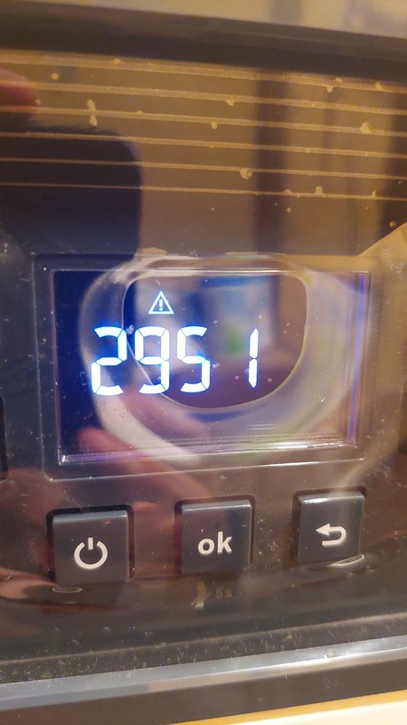

  5. Cześć, Mam już 2tyg piec Buderus GB122i-24h z pogodynka rc310 i modułem wifi mx300 imam pytanie o ustawienie które ma się nijak do instrukcji. Nie potrawie zrozumieć jaka opcje mam ustawioną czy I czy 3 i która jest to wg instrukcji?
