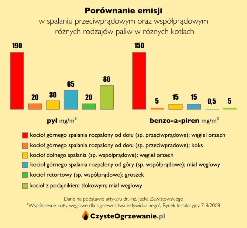

A w powyższym linku ten sam ICHPW prezentuje nieco sprzeczne wyniki:
porownanie-emisji-spalanie-przeciwpradow
Biorąc pod uwagę wszystkie zaprezentowane w temacie raporty wniosek jest prosty: każdy kocioł ekologiczny z najbardziej ekologicznym i ekodensingowym certyfikatem można sprowadzić do poziomu kopciucha. Przy czym w przypadku kotłów najnowszych jest to nieco utrudnione. Kwestią otwartą jest czy w warunkach rzeczywistych kopciucha można prowadzić na poziomie kotła spełniającego obecne normy ekologiczne. Zgodnie z zapowiedzią Platformy (PPUGPS) jeszcze w tym roku, najpóźniej w przyszłym otrzymamy takie kopciuchy z certyfikatami ekodensingu. Niech żyje bal! :)

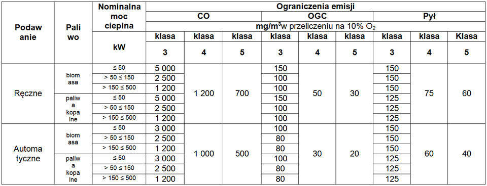

Tylko, że pomiędzy klasami 4 i 5 jest mała różnica a paląc od góry jednak jest największy skok poprawy czystości spalin i to za darmo, potem przejście z 3 lub 4 do 5 klasy kosztuje już powiedzmy 8 tysięcy/sztuka a poprawa jest niewielka, niepewna i nieopłacalna bo wchodzą tutaj w gre już inne czynniki nad, którymi jest mała albo żadna kontrola typu jakość paliwa, obsługi, serwisu itd. Z czasem te kotły 5 klasy będą się starzeć, nie wiadomo czy będą serwisowane i mogą skończyć na 3 klasie czyli po początkowej poprawie o ile taka będzie i tak wrócimy do poziomu jakby palić od góry albo w kotłach 3-4 klasy za ułamek kosztów, na które naraża się nas teraz.
Chyba, że wpadną za 10 lat na pomysł, że jednak to nie działa i będą kontrole techniczne kotłów coś jak obowiązkowy przegląd techniczny auta co roku. I tak z prostej sprawy skomplikuje się tak, że nie bedzie się dało normalnie funkcjonować i znowu zacznie sie omijanie przepisów itd.
Edytowane przez Norman1212
3 i 4 klasa są passe, zostały zdelegalizowane ustawą antysmogową jako nieekologiczne, więc kotły klasy 5 i ekodensing, które w rzeczywistości (np. po miesiącu, 6-ciu) wypadają z klasy 5, nie spełniają obowiązujących norm, zgodnie z logiką również powinny zostać wyłączone z użycia. Tak jak 3-letni samochód, który na przeglądzie technicznym nie spełnia norm spalin. I nieważne, że sprzedawca posiada ksero certyfikatu z laboratorium, gdzie dla tego modelu jest Euro6.
Widzę, że zaczyna do Ciebie coś jednak docierać. Pamiętasz co pisałem o naszych instytutach, bruku i prokuraturze ? Teraz sam widzisz ile warte są opinie tech ekspertów...
Wierzę, że wyniki badań są prawdziwe tak samo jak prawdziwe było osiągnięcie średniego spalania 4,2 l/100km w Giulii z silnikiem 2,2. Tyle, że jeżeli trzeba by wykazać ile maksymalnie może taka Giulia spalać to nie zdziwiłbym się, gdy wyszło średnie spalanie 20 l/100km albo i więcej. Pierwszy i drugi (zakładany) wynik byłby prawdziwy. Kwestia metodologii badań.
Tyle, że jak napisałem wcześniej przy takich wynikach zalecałbym ostrożność.
