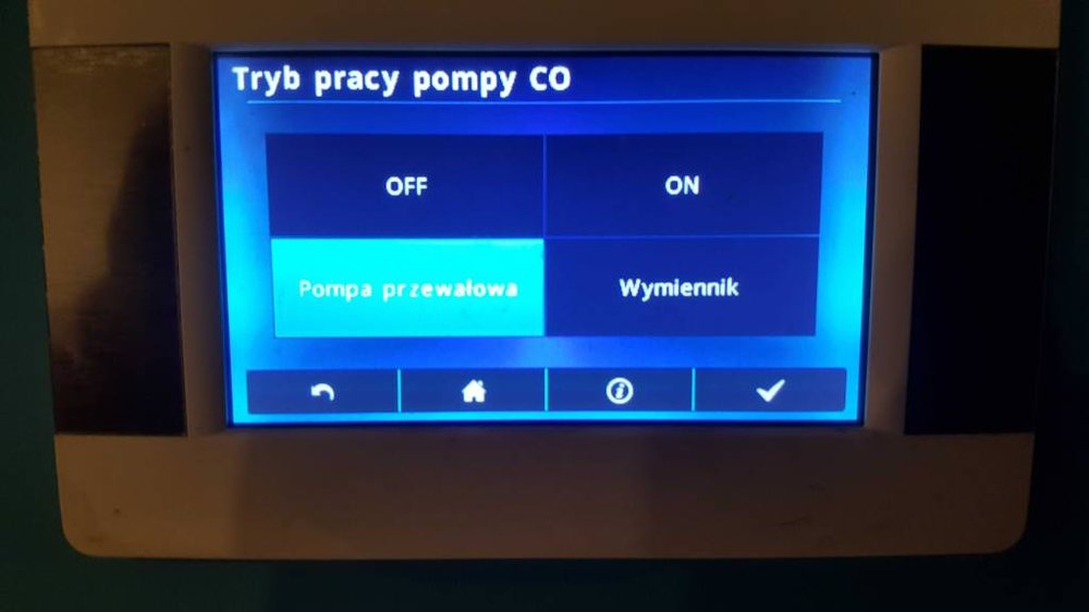

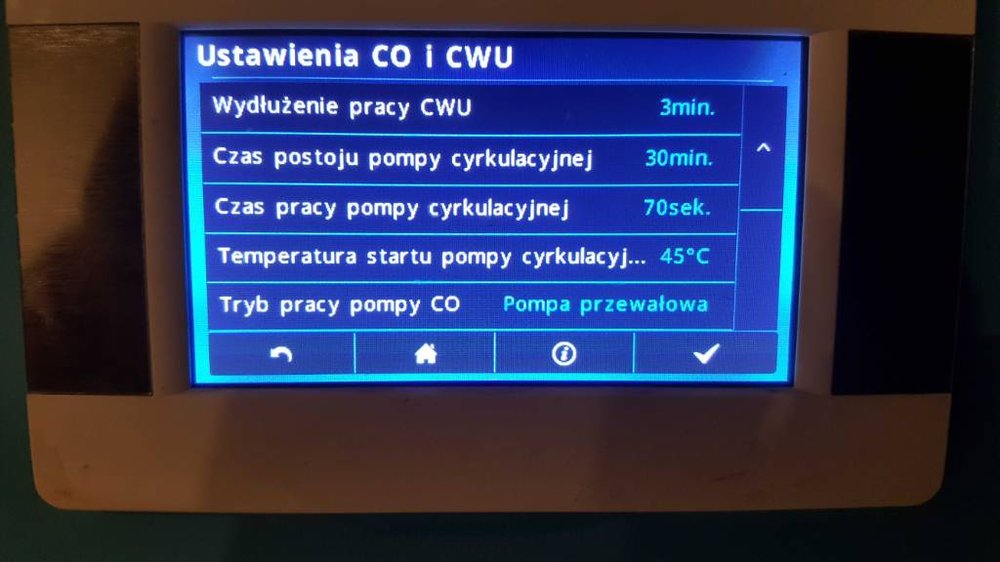

tak dla ciekawostki borykalem się problemem niskiego powrotu pomimo wysokiej temp kotła , myślałem że to zawór 4 D dławi lecz nie , reszta sprawdzonych elementów instalacji wydawała się być ok , ustawiłem w trybie pracy pompy CO i CW tryb pracy z ON na pompę przewałową i ruszyło teraz powrót oscyluje w granicach 43 -57C .http://

Czy ustawiając pompe przewałową jako priorytet nie masz problemu z temperaturami zasilania ?
o dziwo nie , jak wyłączyłem wogole na Of wywalił błąd i styk STB, przegrzał kocioł, teraz widzę że szybciej powstaje przy oproznieniu CW .
Wysłane z mojego SM-G920F przy użyciu Tapatalka
przecież pompa CO pracuje cały czas?
to jest logiczne.
musze sprostowac na schemacie instalacji jest to pompa mieszacza , pompa CO lub przewałowa to pompa w obiegu kotła.

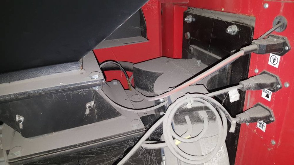

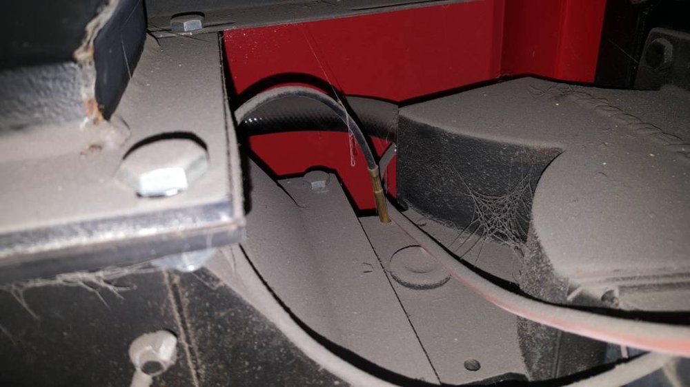

Witam :)
Zakupiłem palnik Ekoenergia 15-25KW. I mam pytanie W którym miejscu powinien być zamontowany czujnik temperatury podajnika? I Jakiś sposób jego montażu ?
Bo nie mogę nigdzie znaleźć.
Jak to wygląda w Waszych kotłach.
Jakieś foto czy cuś....
proszę.9589fe257224cb98020f0351d245f3f9.jpgcc8890896cb4e53a431f82baebfbcb0c.jpg9c987e5d62e381e8dbe74b891de86ea1.jpg
