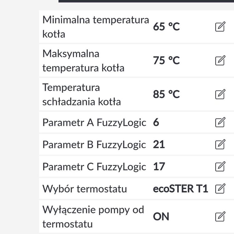

Rymar drogi kolego  jak  w  tym sezonie  wygląda twoja praca kotła , interesują mnie spieki czy dalej masz ten problem?
Witam w sezonie 2018/2019.
Spieki małe lub sam sypki popiół. Zależy jak dmucha wentylator. Teraz kręci na max. obrotach 21% i na obecne temperatury na zewnątrz jest OK. Bardziej teraz walczę z niewielką ilością przerzucanego groszka. Szkoda paliwa i to już robię korektą podawania. Obecnie kocioł pracuje na 9KW z korektą -4%, przy zadanej temp. 66°C
Przypomnij jaki masz ekogroszek, też zauważyłem problem z przeysypywaniem groszku korektę mam na -20 , lecz bardziej skupiam się na zmianach kalorycznośći
Wysłane z mojego SM-G920F przy użyciu Tapatalka
Ekogroszek Sobianek 25 000 - 27 000 kJ/kg, popiół deklarują między 4 a 7% i myślę, że ma około 5.5%. Ciągle też mnie dręczy duży spadek temperatury przy załączeniu pompy CWU.
dziękuję zamówię sobie i zobaczę jak się sprawdzi, jeśli chodzi o CWU też mam ten problem ale próbuje zmian w ustawieniach ABC FL by szybciej wstawał po spadku temp.
Nie wiem lub już nie pamiętam za co konkretnie odpowiadają te parametry A,B i C.
za przyrost mocy kotła w zależności od aktualnej mocy i temp , ciekawie działa parametr C jak się go zwiększa szybciej reaguje na gwałtowne spadki temperatur
B jak zwiększamy wolniej dobija do maksymalnej temperatury kotła .
A szybciej dobija do zadanej .
Bawiłem się tymi ustawieniami ale trochę przesadziłem w fazie doświadczeń i czasami nie mógł wogole dobić do zadanej lub stał na 55c i spadał na 45c , dlatego robię sobie korekty lecz nie duże wartości rzędu 1.obecne moje ustawienia
Gdzieś był ten temat ruszany ale retoryka była raczej, żeby tego nie dotykać. No to ja teraz na 100% tym się pobawię.
Edytowane przez rymar71
też się bałem dotykać ale dzwoniłem do METAL Fach mówili że smialo można się pobawić tylko nie robić dużych wartości w zmianach.
