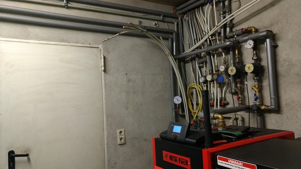

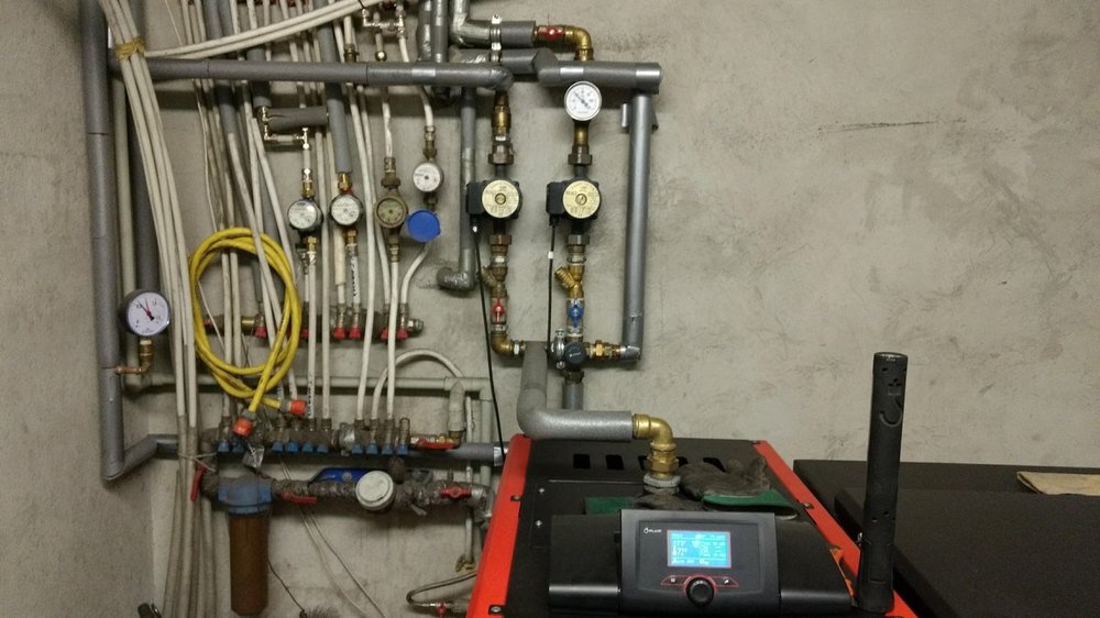

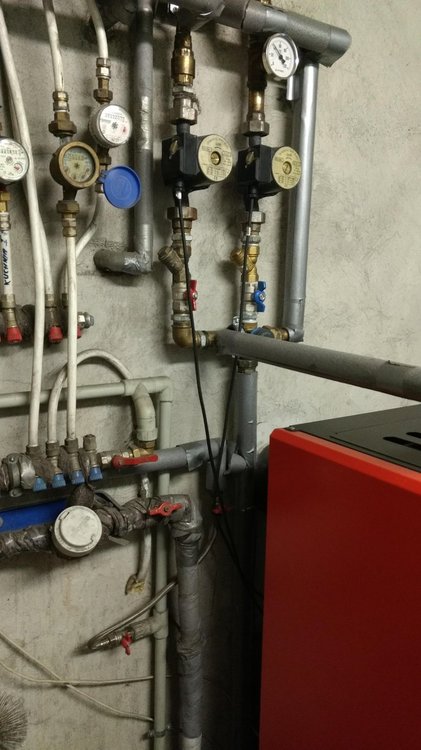

Jak zimny powrot to zbyt zimny powrot ?? Mam jak ponizej.
Przypatruje sie powrotowi od jakiegos czasu i po podniesieniu zadanej kotła jest lepiej. Zauwazylem podobny problem co u kolegi kilka postow wyzej, jak zalacza sie pompa CWU to dosyc mocno spada temp powrotu. Czy jakbym mial silownik zaworu 4D to sterownik by to jakos wyrownal ??
W czym ma pomoc maka ziemniaczana ??
utrzymuj większą temperature na CWU wtedy temeratura na kotle nie spada tak drastycznie , u mnie 55 C, kocioł 60C , komin z cegły przy tych kotłach do wymiany na ceramiczny lub wkład stalowy. wielu moich znajomych po wymianie kotła na kotły z podajnikiem ma ten problem , w kominie panuje nadciśnienie i niska temperatura  wynikiem czego jest  skraplanie wody i kwasy robia swoje z fugami między cegłą po 1-2 latach wyłazi na scianie.
No dobra, pogrzebalem troche.
Wyczyscilem i uszczelnilem palnik. Nie czyscilem go od Sierpnia, bylo w nim sporo popiołu, powietrze rozchodzi sie teraz lepiej :)
W piecu jest warstewka smoly na sciankach, prawdopodobnie po klopotach jakie mialem miesiac temu, kiedy zkleil sie piec calkowicie.
Niestety jeszcze nie zmierzylem wydajnosc podajnika, narazie leci na 15.5 kg/h. Prawdopodobnie w Pn to ogarne.
Wrocilem do trybu FuzzyLogic i sprobuje najpierw zawalczyc z tym trybem (podobno jest bardzo kozystny :) ). Zmniejszylem histereze CWU na 1 stopien (z 2) - zadana CWU 45 stopni. Obserwuje teraz czy pomoglo na drastyczne spadanie temp powrotu po zalaczeniu pompy CWU.
Temperatura zadana 75 stopni
Moc max: 15 kW (z 28kW)
Nadmuch max: 24%
Moc posrednia: 40% (z 50%)
Nadmuch: 22%
Moc minimalna: 20%(z 30%)
Nadmuch minimal: 20%
Przy tych ustawieniach jest lepiej, piec dochodzi do temp zadanej dluzej i spokojniej. Niestety nadal nie osiagnalem poziomu gdzie kocioł modulowalby sobie w zadanym zakresie, kocioł sie odstawia. Mam problem z uzyskaniem zadowalajacej temp powrotu. Oscyluje w zaleznosci od temperatury jaka spadnie na kotle do zadanej kotła  w zakresie ~40-58 stopni.
Obserwacje wskazuja ze  po dobiciu na mocy 100% do 75 (temp zadana) zaczyna modulowac ale zbyt mocno i pomimo ze zejdzie na moc minimalna to kocioł sie odstawia bo przekracza magiczne 80 stopni.
  1. Czy aby osiagnac upragniona modulacje w zakresie biezacego zapotrzebowania na energie mam jeszcze zejsc z moca maksymalna ??
  2. Pomimo zmnniejszenia mocy i nadmuchu nadal pojawiaja sie spieki, robi sie korona dookola palnika.
  3. Co z temperatura spalin ?? Obecnie jest 110 przy 100% i jakies 75-85 na minimalnej. Czy nie jest to za malo ?
  4. Czy jak zejde z moca max to spaliny beda zimniejsze przy minimalnej mocy modulacji ? Jaki bedzie to mialo wplyw na sadze i komin ?
  5. Czy sadza jest wynikiem odstawiania sie kotła i zbyt niskiej temp powrotu ?? Czy sa jeszcze inne bezposrednie i konkretne przyczyny ??
  6. Jesli spaliny beda niskie, ale utryzmywane przez caly czas, to wystarczy to zeby "zadbac" o komin??
  7. Dosypalem do wegla srodka wspomagajacego wypalanie sadzy. Czy dlugotrwale uzywanie ma jakis negatywny wplyw?
  8. Czy przy tak niskich spalinach bedzie wymagany wkłąd kominowy ?
  9. Jak poradzic sobie z warstwa smoly na sciankach kotła ?
Edytowane przez biscwiz

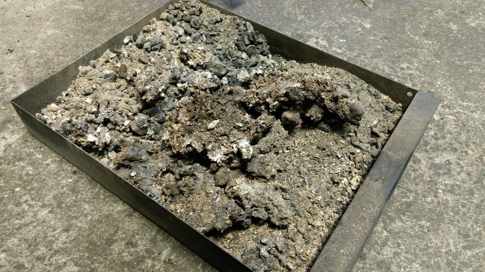

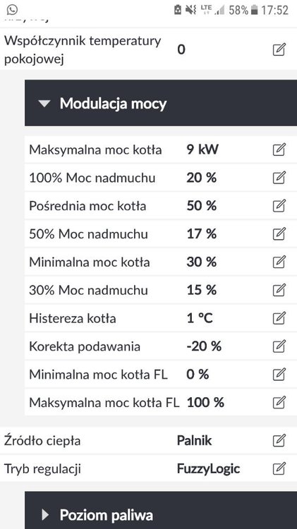

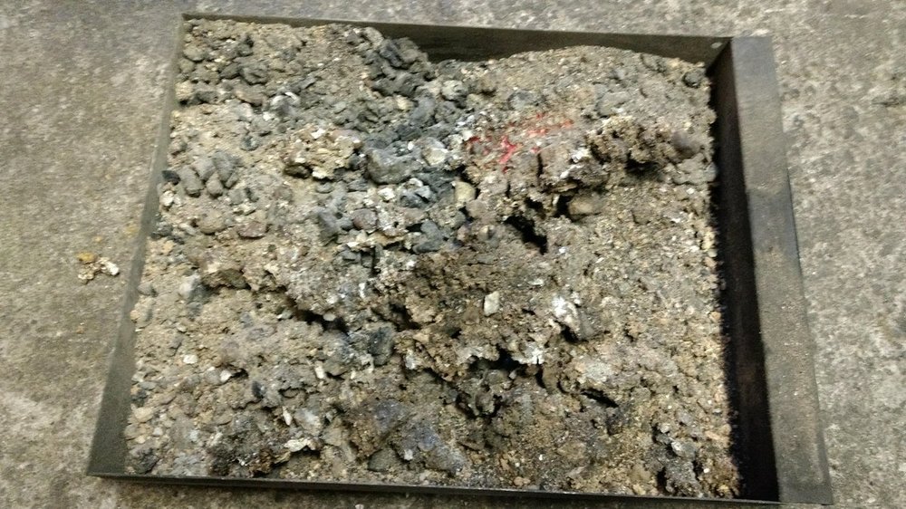

proszę wrzucić zdjęcie jak wyglądają spieki , 110C to nie ma tragedii z temp spalin jak by było 220C to wszystko by szło w komin .Proszę daj zdjęcie ustawień modulacji FL, oraz ustawieniam FL ABC chodzi o CW to siłą rzeczy jeśli spuscisz baniak 300 litrów kocioł przez wezownice musi w pierwszej kolejności nabic temp , dlatego ustawia się priorytet CWU by w 1 kolejności nadrobil straty wody w baniaku potem kocioł i CO ale coś za coś działa to w dwie strony.Jak staje w nadzór oczywiście że będzie smolił kocioł druga sprawa jakoś węgla ,może czas zmienić spróbować inny ekogroszek.
Można też wydłużyć opcje postój pompy CO podczas ładowania CW wtedy będzie szybciej nabijał baniak .
Wysłane z mojego SM-G920F przy użyciu Tapatalka

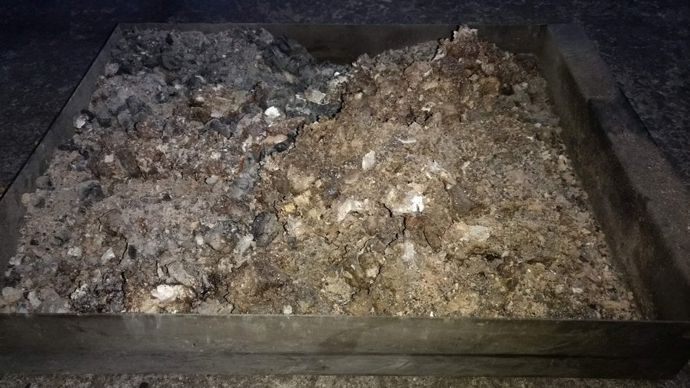

Hej,
popiol w zalaczniku. Ilosc po 24+ godzinach. Niedopalone elementy powstaly w wyniku wygarniania skrzepów.
Ja bym zniżył nadmuchu na niskiej mocy. Widać że nie dopala węgla część wyrzuca spróbuj zmniejszyć podawanie.
Wysłane z mojego SM-G965F przy użyciu Tapatalka
Mozliwe ze lekko nie dopala, ale tak jak juz napisalem, wiekszosc niedopalkow w tej porcji pochodzi z momentu wyciagania szlaki z palnika.
Martwia mnie caly czas i to bardzo, te spaliny i komin. Czy ocieplenie komina pomogloby rozwaizac problem wykwitow ?? Z tego co rozumuje to im mniejsza roznica temp, tym mniej bedzie sie "pocil" komin.
Niedopalony ekogroszek to efekt powstawania z nadzoru ten ster już tak ma,postój w nadzorze wraz ze spadkiem temp i FL próboje dopasować ilość podawania do aktualnej temp kotła by to nadrobić .
.Proszę daj zdjęcie ustawień modulacji FL, oraz ustawieniam FL ABC .

Filmiki z ustawieniami + zdjecia popiolu i skrzepow po 10h pracy (8 - 17)
Najdluzszy filmik pokazuje cykl pracy i dojscie az do odstawienia.
FL u mnie:
  • A=5
  • B=20
  • C=15
Chyba przegialem z Korekta podawania rzeczywiscie duzo niedopałow czego nie bylo przed zwiekszeniem, zdjalem z probnych 120 na 106.

Zjedz z mocą maxymalną na 12KW , jak dochodził do maxymalnej 1C przed nadzorem 2,3Kg/dużo.
Nadmuchy na każdej mocy o 3 wartości mniej.
FL
A = 6
B =20
C= 18

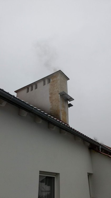

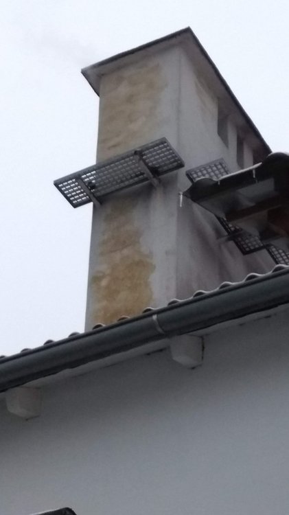

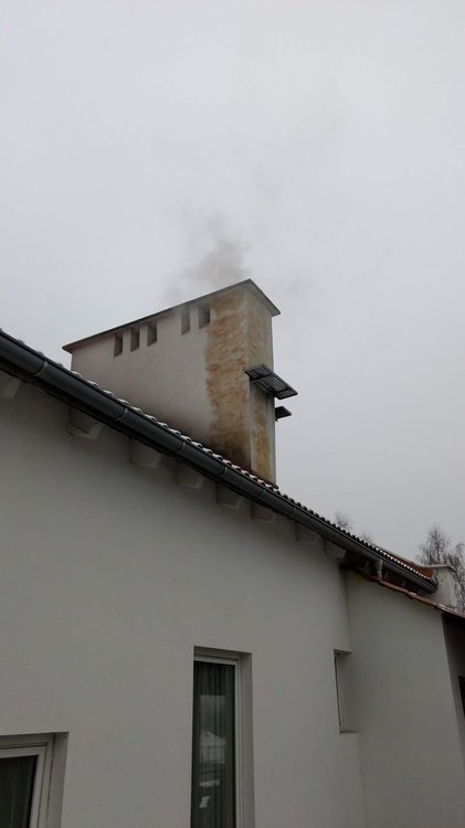

Zmienilem parametry, temp spalin spadla jeszcze bardziej.

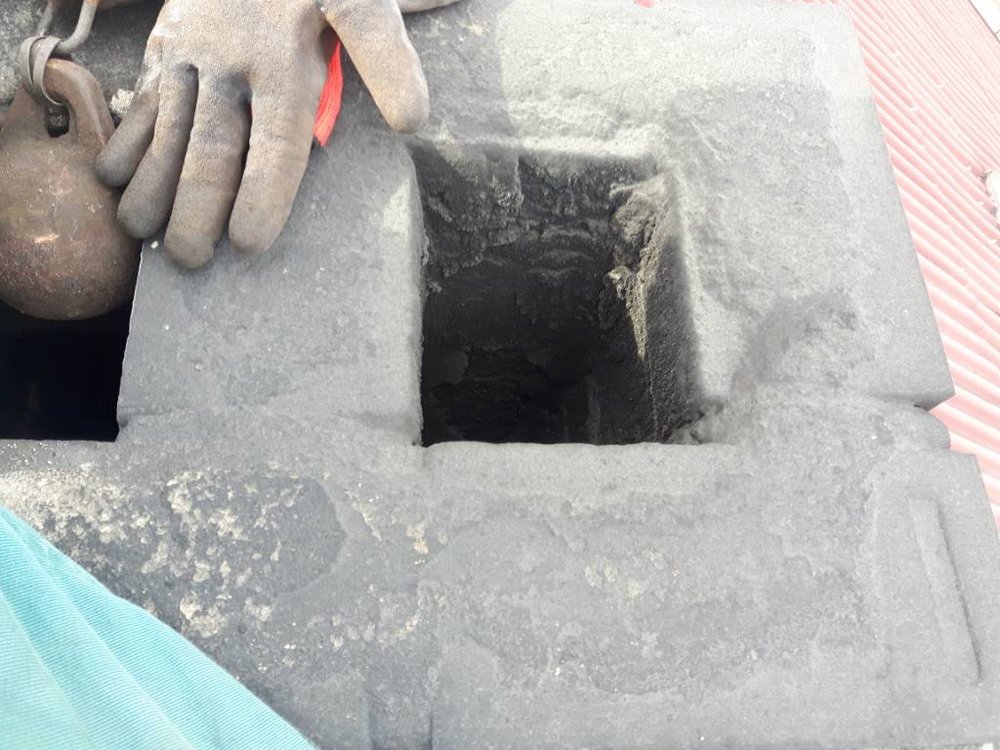

Zdjecia komina, chyba sie jeszcze pogarsza. Przed sezonem byl czysty. Mam wrazenie ze moje zabiegi pogarszaja tylko kondycje komina.
to tylko przez to że masz cegłę a nie wklad lub porcelanowy
Domyslam sie ze to przez to ze ceglany. Stad moje obawy o komin.
Czy rozsadnym jest brniecie w FL gdize spaliny beda niskie. To bedzie raczej pogarszalo sprawe z kominem.

A czemu Ci dymi z komina ? Ja mam ceglany i jest ok. A czy czasem nie masz groszku wilgotnego ? I gdzie go przechowujesz.
Groszek przechowywany w szopie, kupowany w Sierpniu podczs najwiekszych upałow. Wilgotnosci przemijalnej nie widac, wycgada na suchy.
Dym prawdopodobnie dlatego ze piec dopiero co ruszyl z odstawienia. Musze poobserwowac jak jest przy poszczegolnych poziomach mocy.
@fotopasjajelcz, po zmnijeszeniu mocy i nadmuchow sadza rosnie w kotle w zskakujacym tepie.
ja mam wklad
Napiszesz cos wiecej ?? Jaki ego typu i z jakiego materialu. Czy dodawales go, czy moze murowales komin z wkladem juz ?
mam stary do majstry od góry wstawili 200 komin stalowy
Dlugo juz na nim pracujesz ?
Chodzi mi po glowie wstawka z tym ze u mnie jest przekroj komina 18,5/34 cm wiec na okragly nie ma szans.
2 lata nic się nie dzieje , sadza jest od odstawiania w nadzór nie ma nic wspólnego z parametrami mocy i nadmuchu.
Ja mam taki przekrój 14x14 jak widzisz suchutki ale groszek suchy jak pieprz. Jak Ci sądzą zachodzi to reguluj spalanie. Wyjmij na trochę czujnik spalin i daj mu trochę więcej ciepła w komin. fcd7cfc32bb947c4d434e93881dab494.jpg
