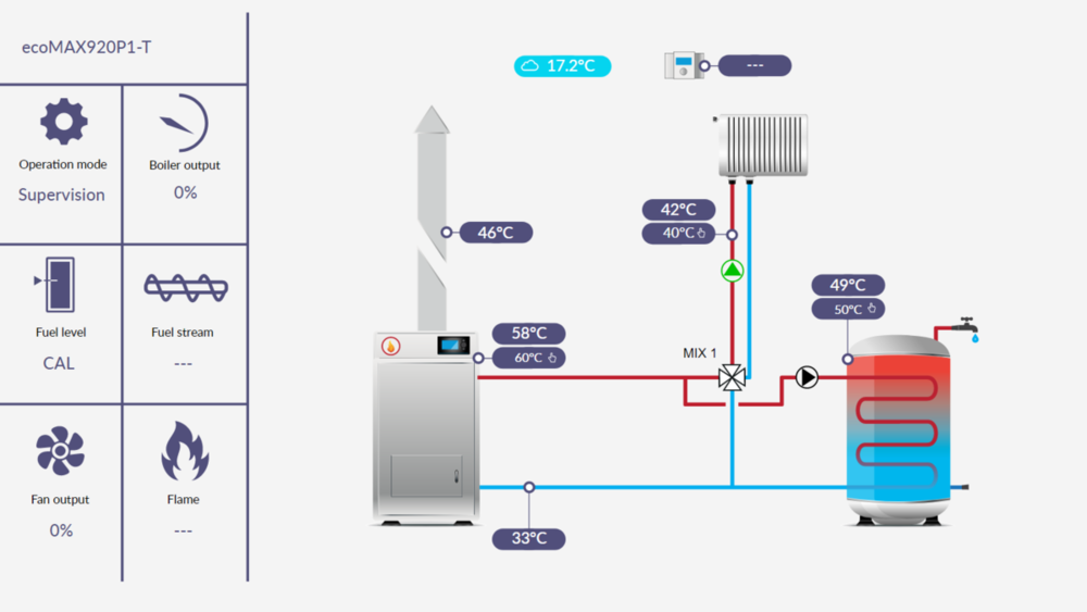

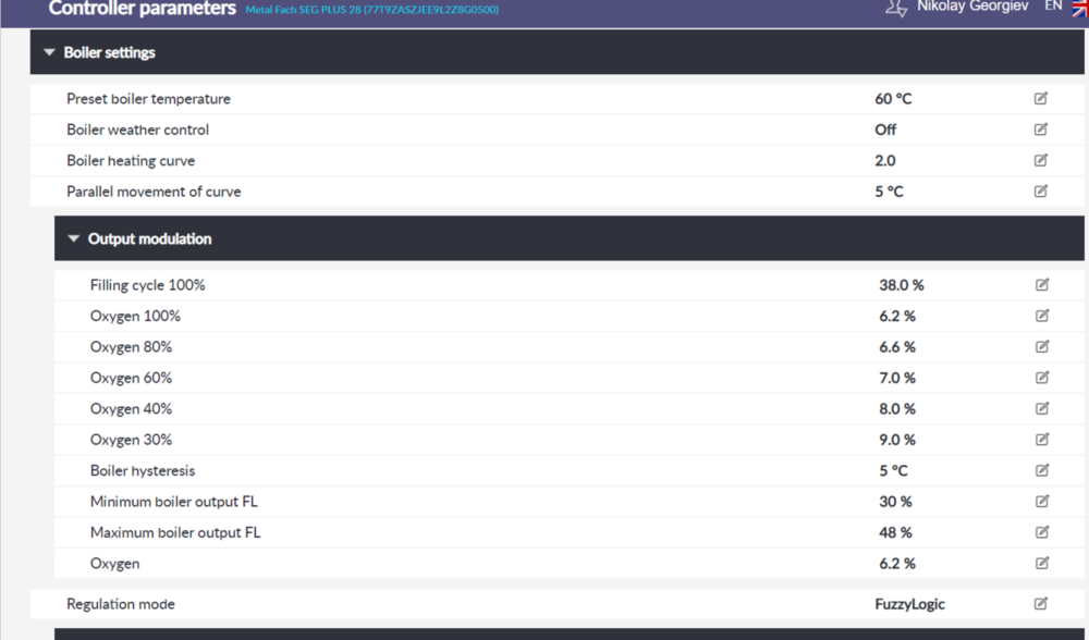

Kocioł pracował bez problemu przez 5 dni, ale teraz, kiedy zaczynam wprowadzać ustawienia, widzę, że większość z nich nie jest w menu.
Oto kilka informacji:
Ogrzewam dom o łącznej powierzchni 200 m2 i 200 litrów kotła ciepłej wody. Mam również 70 m2 ogrzewania podłogowego poza domem, ale rzadko na to pozwalam.
Moja instalacja została wykonana przez techników i wygląda tak samo jak schemat w ekonecie (na jednym ze zdjęć). Jedynym usprawiedliwieniem jest to, że moje pompy są podłączone do zimnej wody (powrót), a obwód do ciepłej (wychodzącej).
Zaraz zacznę dostosowywać spalanie, ale wcześniej chcę się upewnić, że nie dojdę do ślepej uliczki z tymi ograniczonymi opcjami.

Ok to w czym problem, skoro kocioł pracował 5 dni, a teraz co nie pracuje, sprecyzuj w czym problem
Być może nie masz włączone opcji ustawienia zaawansowane,
Wysłane z mojego MAR-LX1A przy użyciu Tapatalka
Też zbytnio nie wiem o co koledze chodzi może być bariera  językowa sądząc po niku .
Problem polegał na brakujących ustawieniach, ale jeśli jest to normalne w przypadku tej wersji, wszystko jest w porządku.

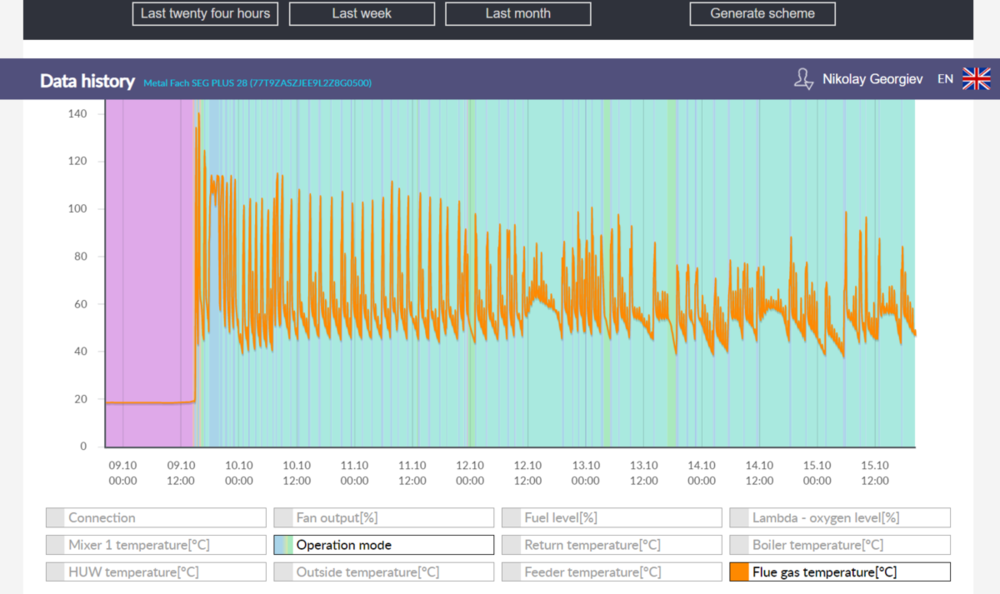

Po prostu nie mogę dowiedzieć się, gdzie mogę zobaczyć 24-godzinne tempo spalania palnika. Jakiś pomysł? Skąd mam wiedzieć, czy dokonuję odpowiednich korekt, jeśli nie widzę wydatków. Dziękuję
W tym sterowniku nie zobaczysz, poprzednia wersja miała wgląd do Strumienia paliwa.

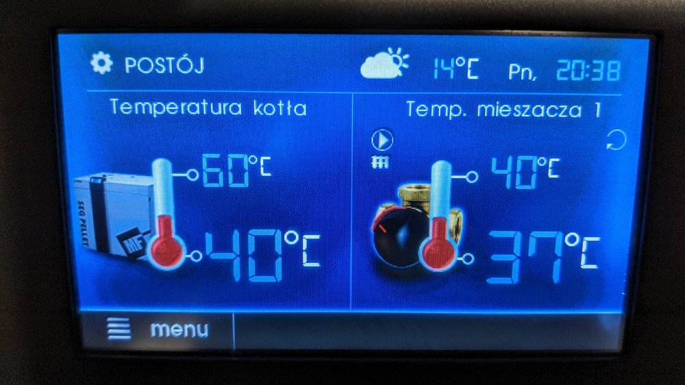

Jestem po wizycie serwisu wgrano nowe oprogramowanie teraz wygląda to tak jak na fotach :
Dlaczego zmieniłeś oprogramowanie
Wgrał je serwisant bo nie wiadomo dlaczego u mnie tak często pada zapalarka przy tym nowym oprogramowaniu jak piec wychodzi z nadzoru nie wchodzi w stan rozpalania  i licznik z rozpalen stoi w miejscu co przy starym oprogramowaniu się zmieniało i mogło mieć wpływ na zapalarke pożyjemy zobaczymy .

Tak na szybko nie da się zejść z temperaturą pieca w sterowniku poniżej 60 stopni to minimum pracy pieca ???
Tak próbowałem kodu, są tam graniczne alarmów, zmiana loga, obsługa czujnika Halla itpd3d08a5abd2d6056422176786f550cc6.jpg
U mnie dodatkowo możesz usunąć alarmy i wykasować liczniki pracy i rozpalen
A nie mam tego, mogę zejść spokojnie zejść poniżej
Mnie od razu o tej temperaturze poinformowali . W samym sterowniku jest też opcja aktualizacji oprogramowania sterownika po wifi i podobno mogę sobie robić to sam bo co miesiąc nanoszą jakieś zmiany . Piec ma pracować na FL oraz nadzór jest normalnym trybem pracy i wszystkie piece podobno tak są już robione .

Co do nowego oprogramowania nie można zejść z siłą nadmuchu przy 30% mocy pieca niżej niż 20% a w starym miałem ustawione na 6% ...... Do tego od czasu usunięcia usterek i wymiany oprogramowana piec nie pracował na 30% mocy względem liczników jest 0h na piecu natomiast przy starym oprogramowaniu piec mniej więcej po równo godzin pracował na poszczególnych mocach pracy pieca i to mnie dziwi bo piec częściej wchodzi w "nadzor" więc powinien wykazywać jakaś pracę w 30% mocy.

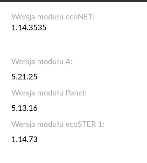

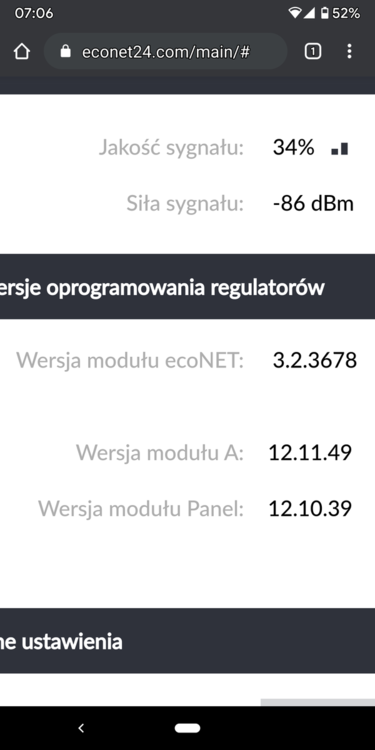

Na stronie ecoNET po zalogowaniu w zakładce "ustawienia urządzenia" mam informację "Istnieje nowa wersja oprogramowania (1.14.3535)" i okienko "aktualizuj". Jaką macie teraz wersję oprogramowania ? Czy warto zmieniać ?
Obecnie mam wersję 2.0.3520, czyli pierwszą, z którą kupiłem kocioł.
Dokładnie informacja brzmi:
Wersja modułu ecoNET:
1.11.3515
Istnieje nowa wersja oprogramowania (1.14.3535) Aktualizuj
Warto a nawet trzeba.
Ja posiadam taką wersję więc da się prze neta zaktualizować u mnie tego nie było bo mam podobno najnowsza wersję na razie piec leci ładnie choć nie pracuje na 30% licznik wskazuje 0.
Aktualizujesz tylko moduł aplikacji econet24 a nie oprogramowanie sterownika
