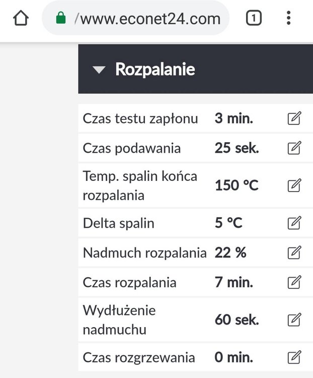

Mi osobiscie piec pracuje w trybie standard i wpada w nadzór i powiedzmy ze wszystko by było swietnie ale jest jedno ale gdy piec budzi sie z nadzoru przechodzi cały cykl tak jak by dopiero zaczoł prace czyli sprawdzenie zapalarki rozpalanie stabilizacja praca  i nadzór. I tutaj powstaje mój problem z tym piecem wyposazonym w automatyczna zapalarke :
nie ogrzewam wody tym piecem tylko CO i serwisant polecił mi ustawienie aby piec zwalczał sie od 5 rano do 9 i od 15 do 22 i to po małych korektach bardzo mi pasuje ale co za tym idzie i opcja nadzoru wydaje mi sie ze ma wpływ na palenie sie automatycznej zapalarki w tym piecu srednio co 2 miesiace wzywam serwis i wymieniaja zapalarke nie sprawdzaja dla czego sie tak dzieje rozmowa z nimi konczy sie na wymianie i stwierdzeniu ze moze wadliwa była ze zdaza sie na moje sugestie ze piec przechodzi takie tryby pracy i moze to tego wina  pada stwierdzenie ze nawet jak  by tak bylo to nie moze tak szybko sie palic. A ze mam ten piec od pażdziernika 2018 jak mi sie teraz spali kolejny raz zapalarka bede najprawdopodobniej zadał wymiany na piec wolny od wad bo jak sie gwarancja skonczy to nie zarobie na te zapalarki.
mam nadzieje ze zrozumiale opisalem problem z piecem mam nadzieje ze ktoś mi odpowie jak to u niego wyglada z automatyczna zapalarką z gory dzieki za odpowiedzi.

Widziałem ze mamy inne oprogramowanie sterownika ja mam nowsze które jest ubogie w funkcje w porównaniu do starego które ty posiadasz wiec moje pytanie gdzie szukać ustawień zapalarki i jak u ciebie jest ustawiona bo ja zbytnio tego nie znalazłem.

Za proste by to było sam spędziłem w kotłowni kupę miesięcy, każdy postój w nadzorze to zasmalanie kotła chcąc nie chcąc tak już jest, jaki masz sterownik dokładnie. USTAWIENIA zapalarki ustawienia serwisowe/ustawienia palnika/rozpalanie. Na tym to polega jeśli sterownik sprawdzi że temperatura paleniska jest za mała sprawdza i porównuję temp spalin, temp kotła jesli uznaje że jest zbyt mała rozpala jeśli uzna że jest wystarczająca przedmuchuje stabilizuje i zaczyna modulowac. Nie bardzo rozumiem czy twój kocioł staje w nadzór, czy poprostu się wygasza, napisałeś że pracuje według harmonogramu. Zmiana parametrów nie jest odczuwalna po 1 h wręcz przeciwnie efekty widać nawet po 24 h. MOJE USTAWIENIA ZAPALARKI

U mnie tak to wyglada ze piec pracuje po osiagnieciu temperatury zadanej 60 stopni z trybu praca wchodzi w tryb nadzór histeroza ustawiona na 2 i po około 10 minutach bo tyle zajmuje gdzieś spadek temperatury o te 2 stopnie na piecu robi test zapłonu stabilizacja praca z 10 minut i nadzór znow 10 minut i tak cały czas i tu mnie martwi ten test zapłonu czy on nie ma wpływu ze ta grzałka sie uszkadza co 2 miesiace bo w ustawieniach liczba rozpaleń pieca rosnie codziennie o 2 czyli 5 rano i 15 popołudniu i czy ten test zapłonu nie rozgrzewa jej niepotrzebnie i nie skraca jej żywota.
