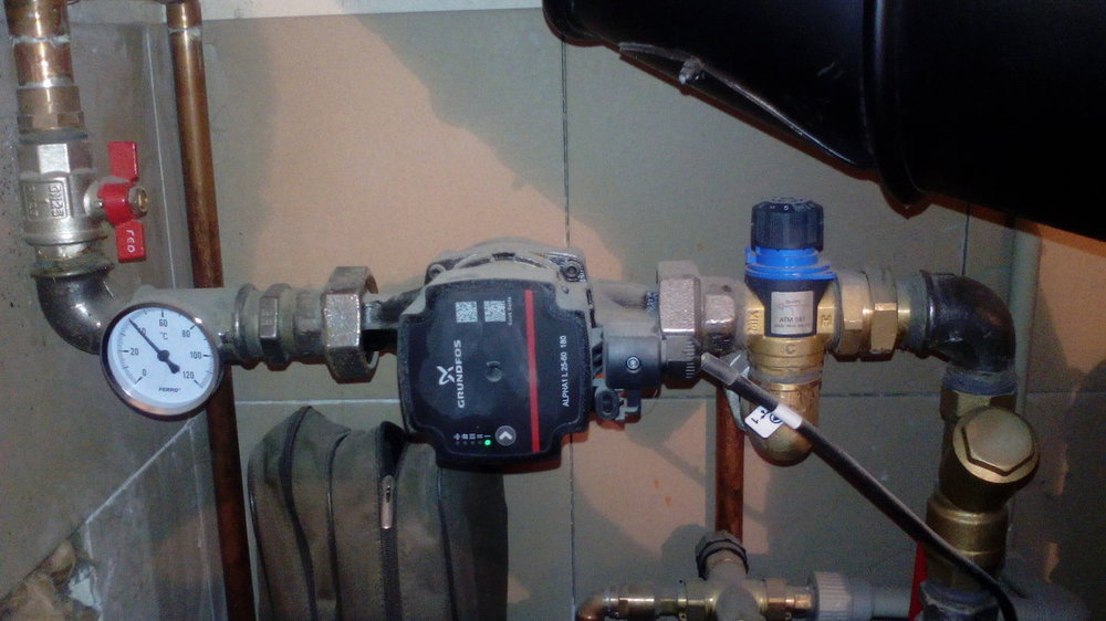

na podłogówkę 50 C to trochę za dużo  proponuję max 36 stopni
na chwile obecną na podłogówkę idzie mi według manometru 40  temperatura na piecu 45, temperatura spalin ponad 200

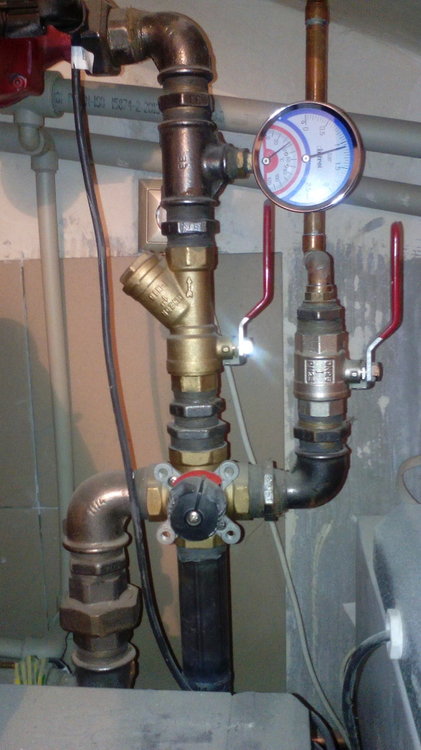

regulator będzie sterował temperaturą  wychodzącą na podłogówke i będzie ona niezależna od temperatury  kotła, trzeba mierzyć temperaturę  za zaworem 3dr , sam montowałes ten kocioł czy jakiś "monter"
np http://grzejmy.pl/herz-silownik-naped-do-zaworu-3drogowego-mieszajacego-p-2729.html
w ogóle to proponował Ci założenie napędu mieszaczy , jeśli ustawił  np ochrone powrotu, bo większośc z monterów nie ma zielonego pojęcia jak taki układ ma pracować ( mam stycznośc z wieloma)

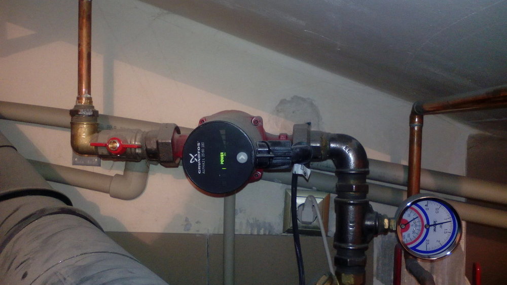

możesz zrobić zdjęcia gdzie są zamontowane termometry powrotu i wyjścia za zaworem 3r  czy 4 dr
czy to jest termometr kotła? miałem na myśli czujniki temperatur podpięte do regulatora
na 1 zdjęciu tak z ilością wody w układzie i temperaturą na ogrzewanie grzejnikami

jedynie co zauważyłem ale to chyba nie bedzie problem to na 2 rozdzielaczu na 1 pietrze w tych miarkach jest cos takiego ale jak zaparowane z kropelkami wody ale po puszczeniu zaworu na tyle woda od razu leci
a druga sprawa co mnie ciekawi to fakt ze w piecu piekło a na róże wylotowej z pieca woda jest zaledwie ciepła
