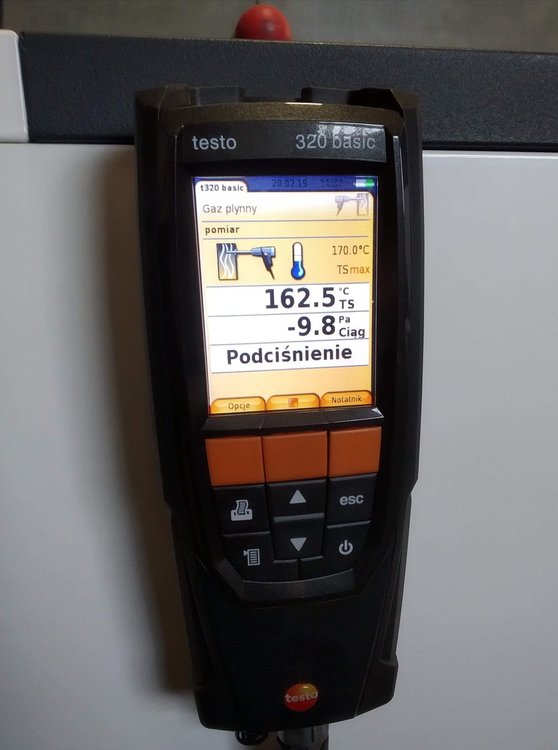

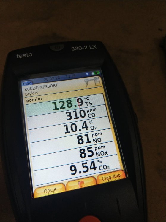

Trzy: spalanie - i nie będę tutaj przedstawiał, że jednemu klientowi spalił tyle a drugiemu tyle. Pokaże zdjęcia z analizatorów spalin.
Witkowski - Smart5 16
Kotłospaw - Slimko 16
Różnicę widać gołym okiem - temperatura spalin. U witka jest ona o 30* wyższa niż w kotłospawie - a ciąg kominowy praktycznie identyczny. Co to oznacza? Że przy tych dwóch kotłach jeden spali mniej opału - oczywiście w slimko kotłospaw.

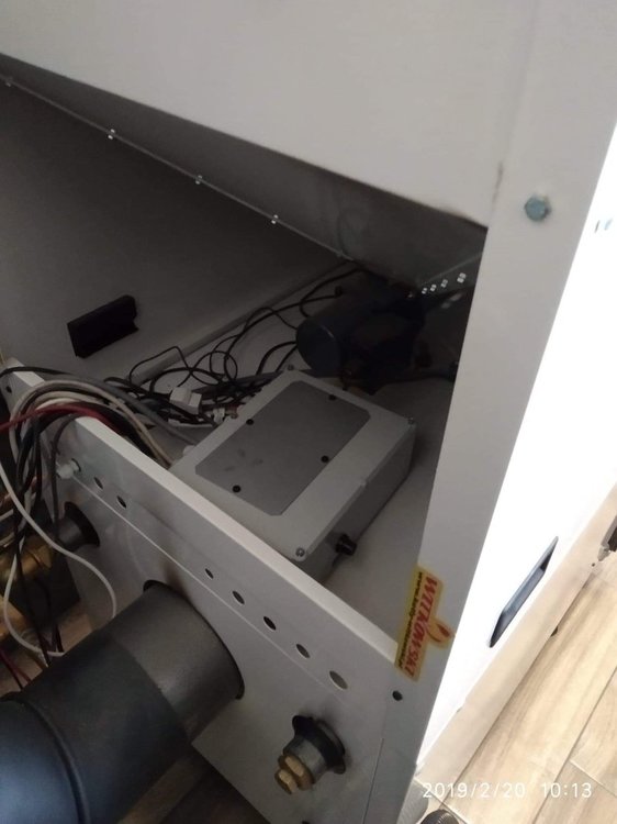

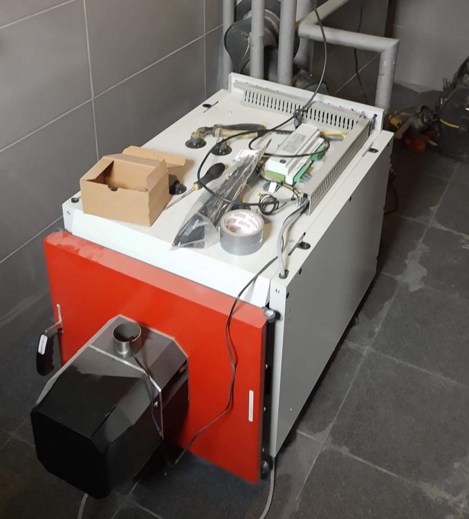

Cztery - ogólny wygląd środka - jak widać w kotłospawie slimko wszystko jest naprawdę dobrze przygotowane i bezpiecznie - a u witkowskiego za przeproszeniem rzucona puszka ze sterownikiem na górze kotła i róbta co chceta.
Nie chce nikogo wyróżniać, ani negować. Ale prowadzę serwis naprawdę wielu producentów, nigdy na forum się nie udzielałem ale czytając tego typu posty po prostu się we mnie zagotowało. Przedstawiłem wam suche fakty. Dodam, ze dla mnie jako serwisu slimko kotlospaw to naprawę rewelacyjny kociol o bardzo dobrych parametrach.
