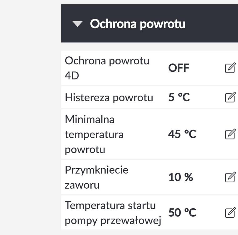

Dokładnie nie ma punktu odniesienia , w jakim trybie pracuje kocioł (ustaw na harmonogram), na jakiej mocy być może na mini KW, w jakim trybie standard Fuzzy Logic itp, wrzuć ustawienia wszystkich ustawień jakie masz aktualne .

Modulacja mocy                                                                                                                 Tryb pracy - standardowy
maKsymalna moc kotła 9kw
100%mocy nadmuchu 30%
50% Histereza H2 2C
Pośrednia moc kotła 50%
50 % mocy nadmuchu 11%                                                                                             Ustawienia palnika
30% histereza H1 2 c                                                                                                         Praca
minimalna moc kotła 30 %                                                                                              czas cyklu w trybie praca 25 sek
30% mocy nadmuchu 10%                                                                                              wydajność podajnika 14.2
Histereza kotła 30%                                                                                                           kaloryczność paliwa 13.kwh/h
korekta podawania -7%                                                                                                    Temperatura załączenie pompy 40 C     1 bieg
Źrdóło ciepła - Palnik
Temperatura zadana 65 na piecu maksymalnie 39
od wczoraj od godzi ny 14 do 9:00, 25 kg ekogroszku
Tryb standardowy

czy jest włączona funkcja ochrony powrotu, jaka jest temperatura powrotu
wyłącz ochronę powrotu, i podaj temperaturę powrotu po ówczesnym wyłaczeniu ochrony jak pisał kolega wyżej , podaj temp spalin .
Zmień sterowanie na FuzzyLogic , moc kotła daj 12 kw.

zmień wszystko co napisałem i daj znać czy jest jakaś reakcja , rozumiem kocioł nie jest sterowany pogodowo.

jest właczone sterowanie pogodowe np kotła,(jeśli masz termometr zewnętrzny)
17 minut temu, mariusz30 napisał:
tak mam wlączone na 30 stopni histereza 5
histereza powrotu?- chyba kotła
przy włączonej ochronie jest histereza powrotu.5d9b654841baef89b6f12e513b2e550c.jpg
Wysłane z mojego SM-G920F przy użyciu Tapatalka
histereza powrotu 5
minimalna temperatura powrotu 30
Mariusz czy doskonales tych zmian co było napisane ? , inaczej się nie porozumiemy po kolei musimy razem działać .Jeśli masz smartfona zrób screeny ustawień które miałeś zmienić i wrzuć tu

ok
moc nadmuchu spadła na 16 i w kotle przygasł płomień
temperatura na piecu 37
temperatura spalin 120
napisz co zrobiłeś, jakie parametry kotła?
temperatura spalin 96 i wypala sie ekogrosze w retorcie i chyba za chwile zgaśnie
ja mam sterowanie pogodowe tak kotła jak i mieszacza  i polecił bym kazdemu jeżeli sterownik ma taką możliwośc
za mało podaje węgla bo duża wartośc kaloryczności węgla zmniejsz na 8kW/godz

zmienione, temperatura spalin 83 na piecu 41
jaką masz ustawiona tem kotła i mieszacza 4 drogowego
czekaj
w info masz taka informacje  z jaka moca kocioł pracuje i jak jest wydajnośc węgla
