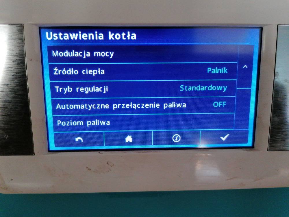

Dokładnie ten program, jeśli chodzi o apk to też jest dla mnie porażka, jedynie strona web daje więcej możliwości, jeśli już masz ten program wgrany napisz proszę w jakim trybie pracujesz standard czy fuzzy logic, jeśli możesz wrzuć zdjęcie, chciałbym porównać sobie ustawienia.
Wysłane z mojego MAR-LX1A przy użyciu Tapatalka
Każdy serwisant który u mnie był mówił żeby palić w ustawieniu "standard" tu masz link do mojego filmiku z ustawieniami :
Tyle że w tym ustawieniu pozmieniałem na krzywej nadmuch od 6% w górę co 4 procenty oraz piec częstowchodzi w tryb " nadzór " po którym robi test płomienia stabilizacji ....... bez sensu jak dla mnie oraz osadza się według mnie więcej syfu w piecu. Próbowałem w ustawieniach dopasować częstotliwość podawania paliwa , przerw ,nadmuchu ale kończyło się to albo przebiciem temperatury na piecu i to o dużo albo ponownym wpadaniem w nadzór .
Dlatego jak na razie lecę na fuzzy logic ale mam ustawione nadmuchu tak jak w trybie standard i się sprawdza choć więcej paliwa spala .
Co do samej zmiany oprogramowania u Ciebie to nie wiem czy dobrze zrobiłeś bo ja nie umie nigdzie w tym oprogramowaniu podbić temperatury powrotu co najmniej do 50 stopni max to 42 stopnie czego przyczynom może być skraplanie wody wynikające z różnic temperatur w kanałach konwekcyjnych piecach i występowanie na nich rdzy !!!!!!

Jak na razie kocioł dobrze pracuje na tym oprogramowaniu, jeśli chodzi o powrót to czy masz wyłączoną ochronę powrotu oraz czy masz zawór 4 D, i pompę ustawioną jako przewałowa
Ochrona powrotu włączona natomiast piec służy tylko do ogrzania CO więc mam tylko mieszacz myśle że temperatura powrotu podniosła by się jak bym dał na grzejniki 60 stopni a nie 46 ale wtedy się ugotujemy w domu.
Mam pytanie ile kosztował u ciebie przegląd gwarancyjny jak można i co w nim wykonują .
Przegląd kotła 300 zł, wszytko przeglądają, począwszy od wykonania instalacji, kończąc na kominie, jak i każdej części kotła, wyłącz ochronę kotła, na grzejniki możesz dać spokojnie 50C, jedynie na termostatach od koloryferow sobie ustaw

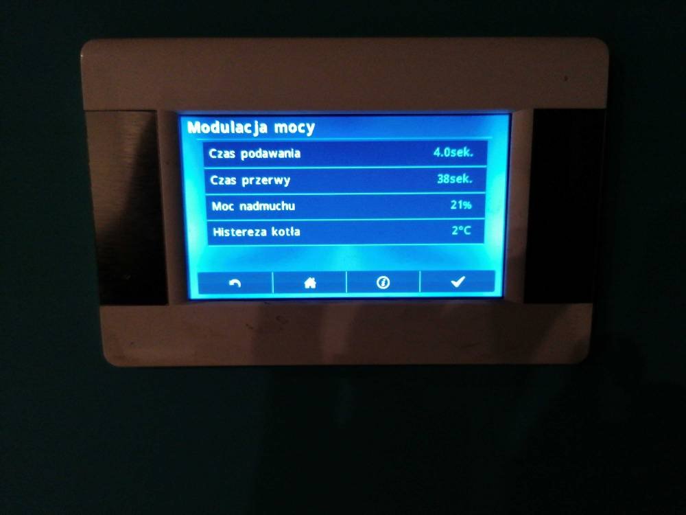

No to moje ustawienia sa takie same jak twoje tylko nadmuch mam 45%.
U mnie tak to wyglada ze piec pracuje po osiagnieciu temperatury zadanej 60 stopni z trybu praca wchodzi w tryb nadzór histeroza ustawiona na 2 i po około 10 minutach bo tyle zajmuje gdzieś spadek temperatury o te 2 stopnie na piecu robi test zapłonu stabilizacja praca z 10 minut i nadzór znow 10 minut i tak cały czas i tu mnie martwi ten test zapłonu czy on nie ma wpływu ze ta grzałka sie uszkadza co 2 miesiace bo w ustawieniach liczba rozpaleń pieca rosnie codziennie o 2 czyli 5 rano i 15 popołudniu i czy ten test zapłonu nie rozgrzewa jej niepotrzebnie i nie skraca jej żywota.
Natomiast bawie sie trybem nadzoru bo tam jedyna stała wartoscia to jest czas dzialania wentylatora ktory wynosi 1 minute przed podaniem paliwa a pozostały czas nadmuchu po podaniu ustawiasz sam oraz kiedy i ile oraz jak długo ma podawac paliwo.
 I tak na szybk ustawiłem wydłuzenie nadmuchu 2 min podawanie paliwa 10 sekund co 120 sekund i było wpozo ale zmiana cisnienia lub temeratury na zewnatrz co idzie za tym wieksze zapotrzebowanie na ciepło i piec i tak wpadał w test zapłonu stabilizacja praca i nadzór natomiast gdy nie bylo zapotrzebowania na ciepło bo temperatura na dworze poszła do góry potrafił rozpalić piec do 90 stopni przy zadanych 60 wiec zaczołem bawić sie ustawieniami nadzoru wydłuzajac czasy lub skracajac ale efekt który mnie zadowalal byl krótki a dodam ze jak był to i wielka oszczednosc paliwa nastepowała. Uwazam ze przy stałej temperaturze zewnetrznej i mniewiecej cisnieniu atmosferycznemu ustawienie standardowe i tryb nadzoru sa idealne.
Dla tego szlag mnie trafia z tym FL ze i tak trzeba ustawiac po swojemu bo piec mino czujnikow nie bedzie pracowal poprawnie dlatego odradzili mi go serwisanci.

Nie test zapłonu i stabilizacja to zupełnie co innego, sama praca grzałki, to istotny element który może wpłynąć na grzanie i uszkadzanie , jak uruchomiłem kocioł po postoju miałem problem z grzałką w sumie nawet nie z grzałką, problem polegał na moim lenistwie i nie dopilniwaniu, był słaby ciąg komina i temperatura spalin mi wariowała, a na tej podstawie sterownik przelicza i rozpala kocioł lub nie, stabilizuje lub nie, czyli aktualna temperatura kotła np 30C, a na czujniku spalin będzie 25C sterownik uznaje że trzeba rozpalać, jeśli na czujniku będzie 35C wtedy stabilizuje i przechodzi w tryb praca ten warunek 5C różnicy musi być zachowany. Może być sytuacja kiedy kocioł ma osiągnięta temp zadaną np 70C a temp spalin jest 50C i wtedy mimo tego będzie rozpalać kocioł, i to jest moment kiedy uszkadza się grzałka, palenisko jest rozpalone a grzałka grzeje.
Ewentualnie częste wygaszanie się paleniska grzałka chodzi non stop.
Ile masz rozpaleń na sterowniku?
Sprawdź czujnik spalin czy nie jest zarośnięty, wyczyść papierem ściernym, wyjmij go, podgrzej zapalniczką i zobacz czy wskazuję odpowiednie wartości podgrzania oraz czy spada.
Podaj ustawienia z zakładki rozpalanie
Jak wejdziesz na inny mój film zobaczysz jak czyszczę co tydzień piec i co tydzień jadę ten czujnik papierem wedle zaleceń serwisanta który ponadto stwierdził że wedle moich ustawień czasowych pieca żaru powinno starczyć z rannego rozpalenia na popołudniowe i piec mimo spalonej zapalarki powinien się rozpalić z żaru bo mam ustawiony wysoki kopczyk paliwa przez nich. Niestety tak nie jest.

Widzę, że wprowadzasz wiele ustawień, których nie mam. Wersje mojego kontrolera napisałem poniżej. Czy możesz mi potwierdzić, że w tej wersji brakuje funkcji zmiany typu paliwa, wartości opałowej, zużycia paliwa i innych parametrów.
Module A version:
11.11.36
Module Panel version:
11.10.29
Module Lambda version:
0.8001.9
Jaki sterownik dokładnie, jaki kocioł
MetalFach Seg Plus 28kW
EcoMax860P Touch for automatic solid fuel fired boilers with ignitions, excecution: ecoMAX920P1-T
W tym sterowniku nie ma wielu opcji, gdyż to nowe oprogramowanie
Czy to dobrze czy źle? Czy mogę optymalnie korzystać z kotła?
