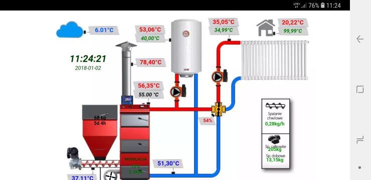

Dodam że też mam zawór 4drogowy i na dom idzie tylko 35stopni teraz powrót też mam dogrzany i czysto w piecu ale tak jak pisze zrobi testy i zobaczę jak to wychodzi 5c1122ecd6a520ca876c1e46354b9992.jpg

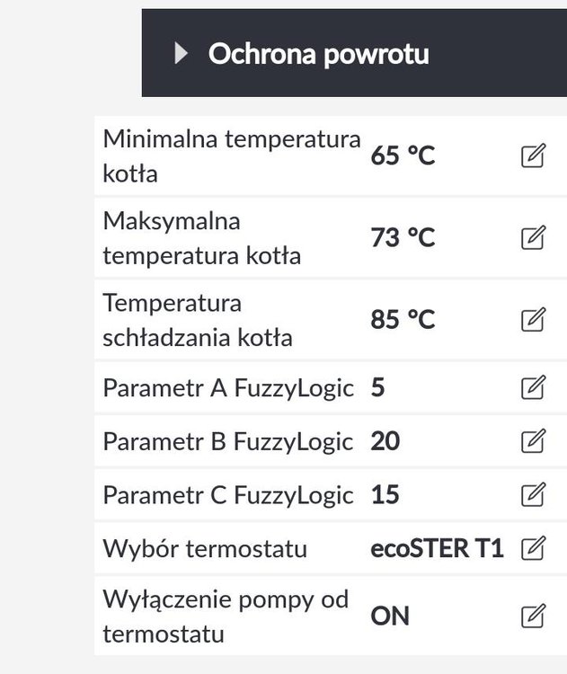

A szanowne koleżeństwo jakie ma wpisane parametry A,B i C FuzzyLogic ?

Spróbuję przy nich zrobić trochę korekt, zobaczę jak modulacja mocy zareaguje.

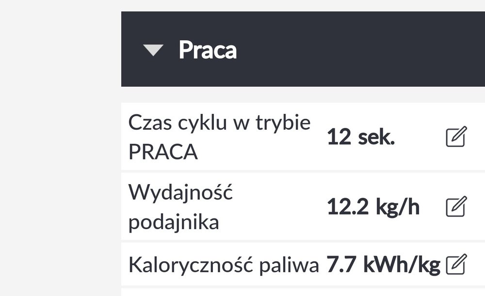

A czy można wydłużyć czas cyklu w trybie PRACA z poziomu ustawień serwisowych, czy też tylko mieszając programem sterownika ? Jak u was z wydajnością podajnika ? Fabrycznie ustawione jest 16 kg/h, u mnie po teście podajnika 14.2 kg/h

u mnie było tak im większe wartości wydajność i kaloryczność podawanie mniejsze .5364c7d789b8dda4f28e0ab062da691c.jpg

Nie polecam zmieniać w serwisówce Czasu cyklu w trybie PRACA. Nie zmieni to w żaden sposób ilości podawanego paliwa. Sterownik i tak przepchnie to samo tylko w innych interwałach. 20-25s ustawianie niżej spowoduje szybsze uszkodzenie kondensatora rozruchowego.
