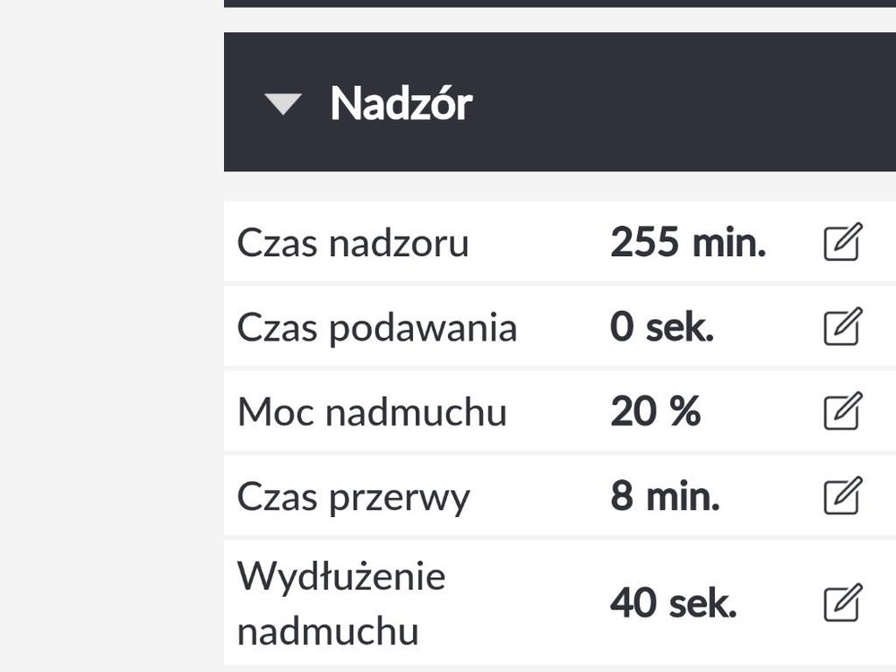

taka ciekawostka w trybie nadzoru ustawiłem podawanie 0 sekund tak dla testów ,by wogole nie podawał w czasie nadzoru ale za to wydłużylem czas nadmuchu i krótsza przerwę obserwuje od 2 tygodni i ciekawie to pracuje nie przesypuje ani jednego groszku jak stanie w nadzorze.Bardzo fajnie można utrzymać temp bez podawania za pomocą nadmuchu i jego czasu .

Jaką masz moc kociołka na te 160m2 i ile stoi w nadzorze?
Podaj screen z ustawień.

stosuje taka taktykę aby nie dopuścic do pracy w nadzorze- zmniejszam moc palnika  w " modulacji palnika" zaleznie od temperatury  zewnetrznej j(jest to kłopot), oraz steruje  temperature kotła  w funkcji pogodowej co przeklada się na brak pracy  w nadzorze
Zszedłem z 17 KW na 9 KW i tak jadę cały czas jeśli jest dużo na minusie na zewnątrz zwiększam moc na 11 KW ,mój kocioł nie pracuje na sterowaniu pogodowym wariowal mi rzadko staje w nadzór ale juz staje po co ma podawać,najczęściej staje jak jest temp około 5C .99ded81957d5be2539530e7fc0caa950.jpg
