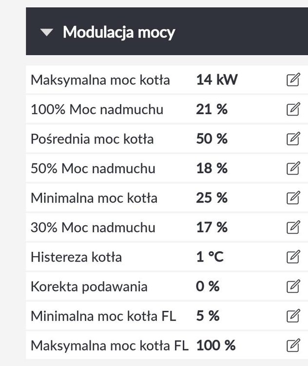

kaloryczność paliwa ustaw 8
korekta podawania 0
resztę parametrów to co na foto .a915330435842073970010345904cd50.jpg&key=fac9fd937a970462bd1352ee93928134bc47688d01143c99f00065d39595ab98
Wysłane z mojego SM-G920F przy użyciu Tapatalka
a1bd5b0fb3a52b8a531cd59406cbe878.jpg&key=5e162e6ea5129f7b880b5560b84fb2d24276f4ee4a6a95486cb16f7b282aa85a
trzeba trochę poczekać aż sterownik przetrawi te informacje

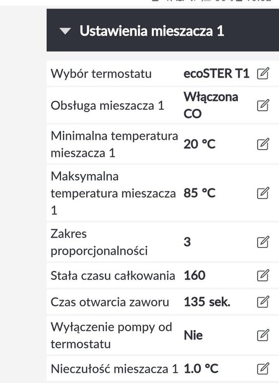

ale w obsłudze mieszacza mam inne dane
zrób foto i wrzuć tu

ustawienia mieszacza 1
wybór termostatu
minimalna temperatura mieszacza 1
max temperatura mieszacza 1
zakres proporcionalności
stałą czasy całkowita
czas otwarcia zaworu
wyłaczenie pompy od termotatu
nieczułość

masz napęd mieszacza którego?
wybór termostatu
nieczułość

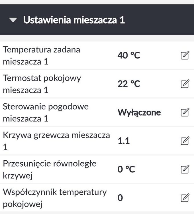

ty mówisz o ustawieniach serwisowych mieszacza czyli tych co na foto a te co ja podałem znajdują się w ustawieniach parametry regulatora .1ca887d0d62675248a707a6d0508066c.jpg
tak mówimy o nr 1
ten  który jest podłączony winien się pokazac w oknie kotła pod ikonką mieszacz
ustawiłem ale nie mam tego  eco STER T1 do wyboru tylko uniwersalny
ecoster nie będziesz miał bo nie masz panelu pokojowego

ale ja nie mam termostatu w pokojach ani termometru pogodowego może dlatego
grzejniki masz na full otwarte bez termostatów tym lepiej będzie można sprawdzić co dzieje , wejdź w informacje i podaj teraz temp powrotu, strumień paliwa ile kg/h i jaka temp kotła , zawór 4 drożny masz ręczny jeśli tak ustaw na 3 lub 4 , jeśli sterowany siłownikiem temp na Co daj 60C
tak jak wpomniałem na początku 2 grzejniki które są w domu odkręcone sa na maxa zawór 4 drożny odkręcony na 3/4 jesli chodzi o termostaty na listwie z podłogówki to nic tam nie sterowałem
Na kotle 41 pogratulować 2/3 lata i po kotle
radzę założyć napęd na mieszacz 3 dr podłogówki, temperaturę kotła ustawić teraz na 56-60 C . a grzejesz CWU?
ten regulator ma b dużo możliwosci, warto z nich korzystać
pozdrawiam
Edytowane przez antek55
regulator będzie sterował temperaturą  wychodzącą na podłogówke i będzie ona niezależna od temperatury  kotła, trzeba mierzyć temperaturę  za zaworem 3dr , sam montowałes ten kocioł czy jakiś "monter"
