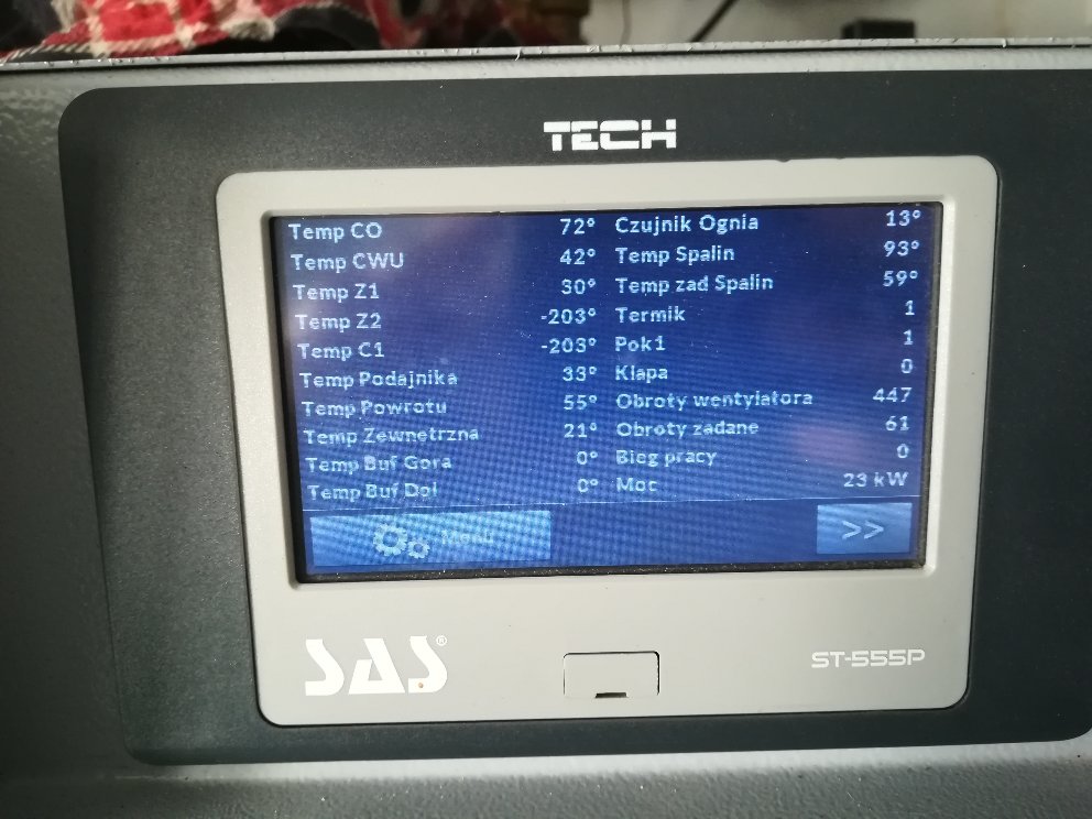

A macie też tak, że podczas nadzoru wiatrak ma około 500 obr./min mimo, że zadanie obroty są dużo niżej ?
1c711955ff52985dadf9c1e7129214e3.jpg&key=2bd1b85e239b2068ceb69596098b85ebd50a0fd1b8f80ee6ac9f7f65e303cbbe
Kolego masz za duży ciag kominowy . Trzeba RCK zastosować.
Komin ma przekrój 16 na 20 cm wysokość około 9m. Teraz wieje strasznie, to też ma pewnie wpływ.
A klapkę na dolnych drzwiczkach masz zamkniętą czy uchyloną ?
Klapka na dolnych drzwiczkach powinna być zamknięta.
A przestawienie tej wajchy może dać jakieś efekty ? Teraz jest całkiem otwarte.55ec25253c71c1f3e58a6f69118a65ca.jpg
Mam też zamontowane zawirowywacze spalin na 2-óch półkach.
Witam. Ale u mnie w bio efekt 17kw też tak jest że w nadzorze są obroty sporo wyższe niż zadane.
I to się dzieje w następujący sposób. Kończy się praca i kocioł przechodzi w nadzór. I wtedy obroty są ok. Może tam jest kilka różnicy. W momencie kiedy pierwszy raz włącza się wiatrak żeby przedmuchać to jak się wyłączy to wtedy zostają takie obroty. Otwierałem drzwiczki zdejmowałem obudowy. Nie słychać żeby się kręcił z takimi obrotami. A mimo to pokazuje ok 500 obrotów
Wiatrak w nadzorze powinien pokazywać 0 obrotów.  Wyjątkiem sa przedmuchy .A jak jest za duży ciag w kominie to przez wiatrak jest zasysane powietrze dlatego się kręci.  U mnie tez tak jest. Zakupiłem juz RCK wersja na rure tylko nie mam weny założyć:P @Darekgra zobacz Priv :)

Patrzyłem teraz w dtr i tam jest napisane, że wymagany komin dla mojego kotła min. 20x20 cm i 8m wysokości.
Ja mam 20x16cm czyli jakby nawet za mały.
Może średnica jest za mała, ale za to ciag masz za duży:)

Pewnie nie, ale w momencie gdy mocno wieje, lub piec pracuje na wysokich obrotach wytwarzając wysoką temp. Spalin to RCK się przydaje.
Do kotłów na pellet jest nawet zalecany.
