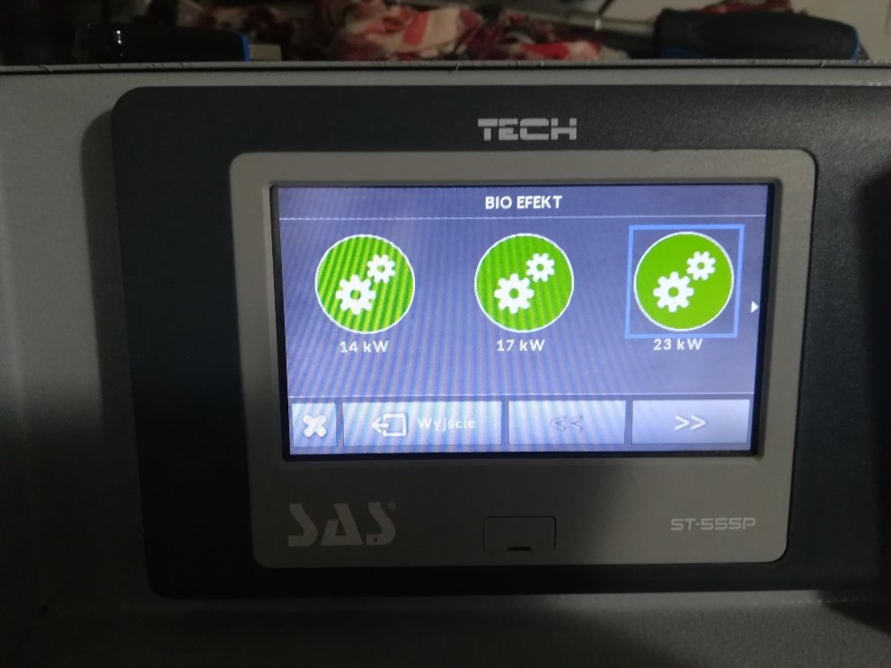

Przy tych ustawieniach rozpalania i 30 sekundach podsypu dzieje się tak, że bardzo szybko pojawia się duży ogień, a czujnik ognia pokazuje, że płomień jest w granicach 100-200.
Tak jakby czujnik nie wykrywał takiego płomienia. Po około 5 minutach sytuacja się stabilizuje i wskazania są dobre.
Dziś natomiast pierwszy raz było tak, że przy rozpalaniu płomień osiągnął 700, więc wszedł w pracę. Po chwili mimo, że płomień był bardzo duży to czujnik pokazywał coraz niższą wartość, aż spadła poniżej 100, a na wyświetlaczu pojawił się komunikat czyszczenie, mimo że płomień ciągle był. Wygasiłem kocioł i ponowiłem rozpalanie, które się udało.

@@PaTru1986 to są fabryczne ustawienia ? Jaką masz wersję softu ? I jakie obroty minimalne ?
Ustawienia chyba zmienialem w zeszlym sezonie ale glowy nie dam.
Minimalne mam na 350 ustawione
Wersja softu ostatnia, ta co na stronie sasa
Nic w tym dziwnego że się wygasza podczas pracy... Przy 1130 o rotach minimalnych i podawania na minimalnej mocy poprostu te małe ilości peletu są tak szybko spalane i wydmuchiwane że kolejna dawka jest wysypywania już w puste palenisko.

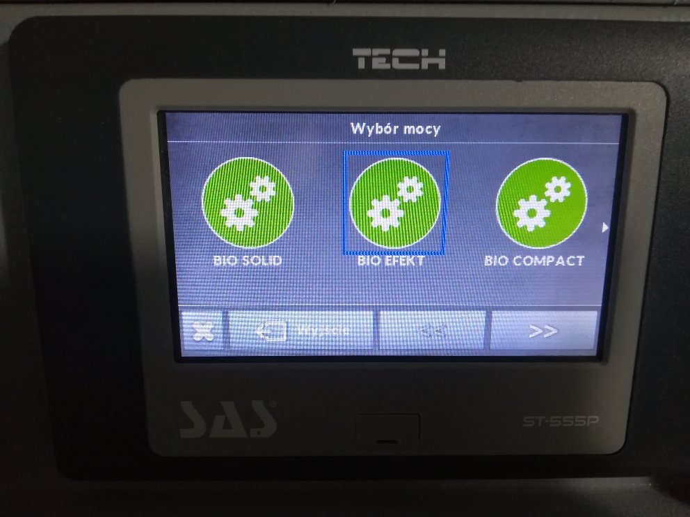

Weź najlepiej jeszcze raz wygraj nowe oprogramowanie wybierając odpowiedni typ kotła/palnika  oraz moc.
Wgrany nowy soft od nowa.
Nie ruszałem nic oprócz nastaw temperatur w głównym menu i rejestracji sterownika w emodul.
Prośba spójrzcie na mój plik z ustawieniami i pomóżcie co można zmienić.
Parametry rozpalania oczywiście od razu zmieniam tak jak podpowiadał Darekgra i Kazio321.

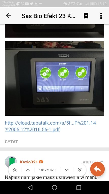

Jak widać nowy soft zapisane na wstępie minimalne obroty 1030 ...535c20b00aa5fe752d85a7b8f14ac39b.jpg86ed1cb20e6576fe07731ddbe78ec6be.jpghttp://cloud.tapatalk.com/s/5fcbafe586d9a/Tech%20555P%201.14%2005.12%2016.56-1.pdf
Napisz nam jakie masz ustawienia w menu serwis -parametry pracy
A widzisz link ?
Tam jest umieszczony cały pdf z ustawieniami ze sterownika.
Pytam bo nie wiem jak do końca działa wstawianie plików.
Wstaw plik normalnie przez forum tak jak zdjęcia
@Darekgra wstawiłem pod zdjęciami z wyboru mocy kotła.
Ja widzę pod moimi zdjęciami link do pliku podświetlony na niebiesko.
Wiem że wstawiłeś linka a nie lepiej wstawić normalnie plik na forum.

Weź na chwilę dla testu Ustaw moc kotła o jedną wyższą i zobacz jakie będą minimalne obroty ustawieniach serwisowych
Ustawiłem wcześniej min obroty na 600.
Teraz moc kotła ze 100% do 102 % i min obroty się nie zmieniły, dalej są 600.
Maks. Obroty też bez zmian.
Udało się pobrać plik z linku ?
Tak udało się
mi chodzi o to żebyś wrócił do ekranu gdzie wybierasz noc kotła np.17, 23 czy 30 kW i zmień o jedną pozycję wyżej i wtedy zobacz jakie są minimalne i maksymalne obroty ustawione w menu serwisowym
