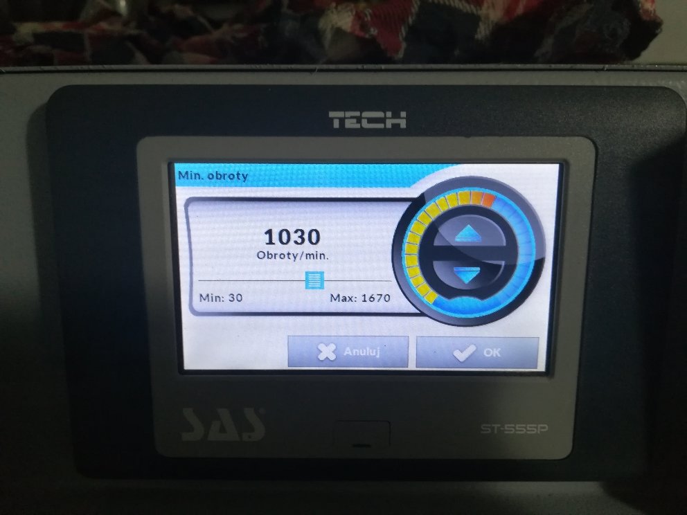

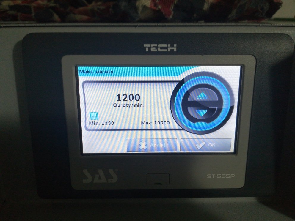

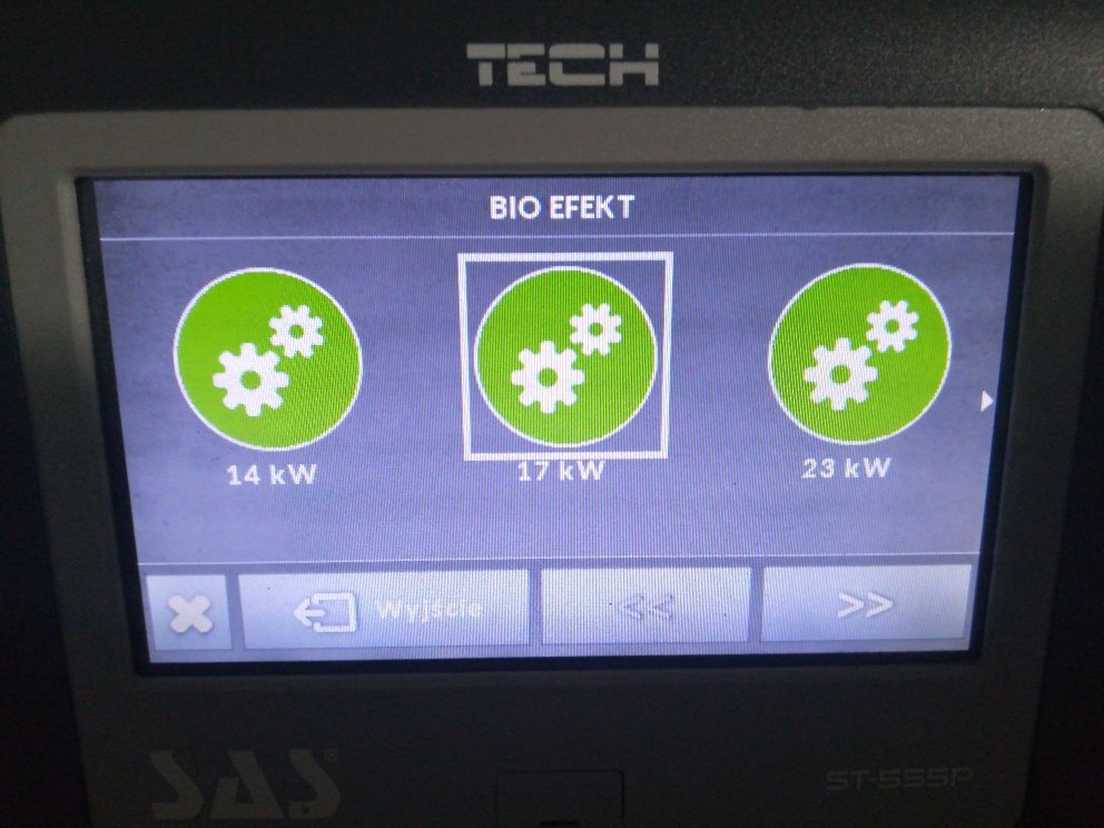

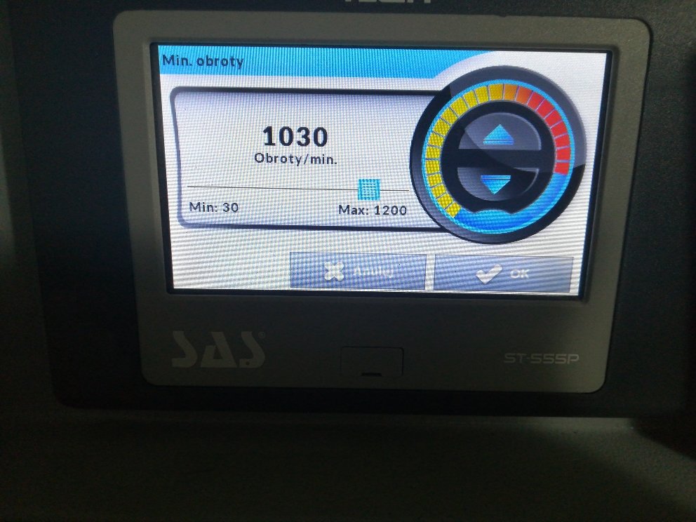

Wychodzi na to, że tylko maksymalne się zmieniają186e0ccf51aec49fc13b880f1e749da4.jpg8403b6b8c821ad5ba1afbb4699e88d32.jpg
I tu jest pies pogrzebany.

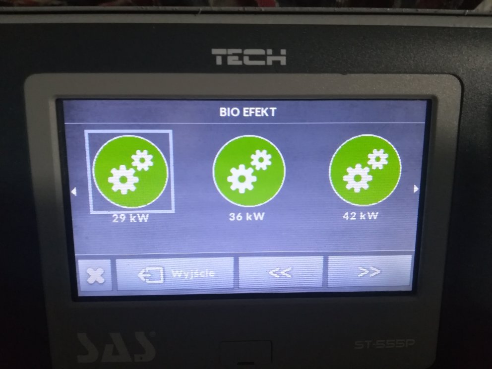

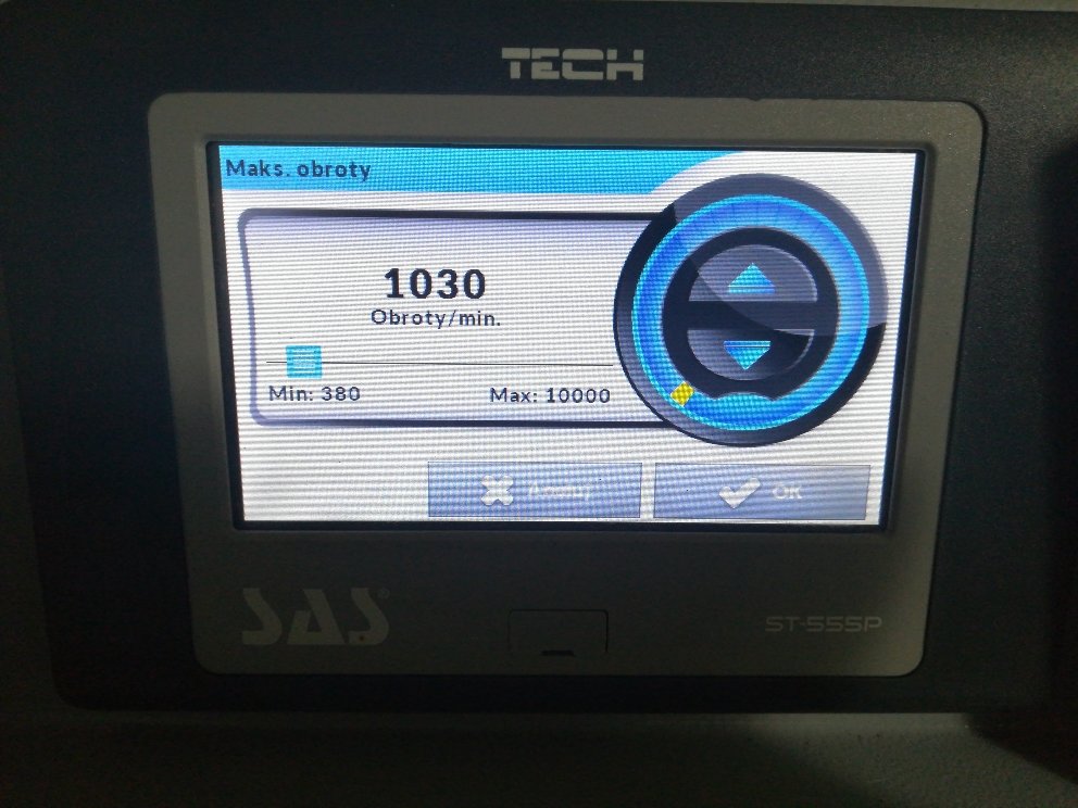

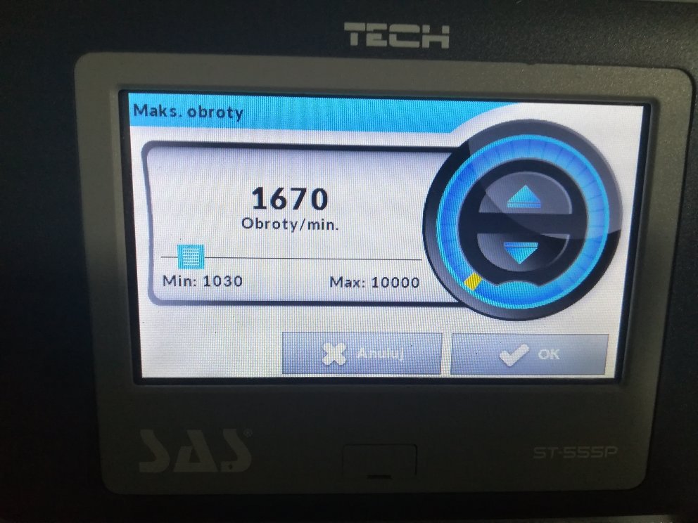

Po zmianie na 17kw569d1017ce2aabd0a7879d2ad4813313.jpg81dfcc073909ded3b1dec6720f797773.jpg
Ok A coś pomiędzy 17 a 23 jeszcze jest
Po tych zmiana zrestartowało mi wszystkie ustawienia.
Usunęło ustawienia zaworu :)
Normalne że zresetowało bo jest prawie to samo co aktualizacja
wróć do swojej prawidłowej mocy 23 kW IP obserwuj jak to się w ogóle pali moim zdaniem ktoś to coś namieszał w tych ustawieniach ponieważ nie możliwe jest że pomiędzy minimalną i maksymalną mocą jest tylko i wyłącznie 170 obrotów różnicy
Wow, cos nie tak z tym softem

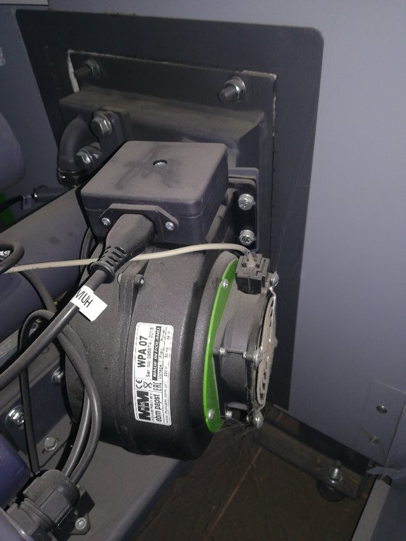

A weź jeszcze zrób zdjęcie dmuchawy jaka jest zamontowana w kotle
Masz może plik z ustawieniami ze starego softu
Okej to sama dmuchawa co w kotłach o mniejszej mocy.
Masz plik z ustawieniami z starszego softu
jeśli nie masz to zaraz postaram ci się podesłać plik z softem starszym bodajże z 11 na końcu i zobaczysz jakie tam są obroty bo tutaj na bank co się zwalone maksymalne obroty są okej ale minimalne na pewno są złe
