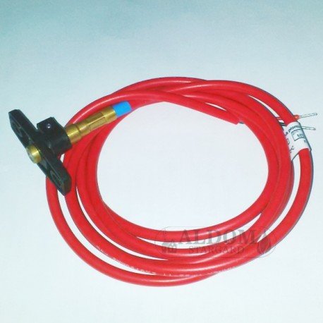

Nie wiem czy kolega w końcu ten problem rozwiązał ale coś podobnego zauważyłem u siebie.Wizualnie płomień duży a na wyświetlaczu kicha.Zdemontowałem więc optyczny czujnik płomienia:
czujnik-optyczny-plomienia-ocp-2-plum.jp
Przetarłem szmatką,przedmuchałem gniazdo sprężonym powietrzem.Sprawdziłem połączenia elektryczne.Niestety jestem  rozczarowany połączeniami,gdyż pociągnięcie jednego przewodu spowodowało,że wyszedł z tulejki(kiepsko z prasowane)Poza tym w sterowniku podwójna linka wchodząca w jedno gniazdo nie jest z tulejowana co uważam za błąd w sztuce.Czujnik można wsuwać głębiej lub płycej po poluzowaniu wkręta na tej czarnej obudowie.W pierwszej próbie  poszedł głęboko,ale  ale  był moment,że płomień doszedł do 1%.Wygasiłem i zrobiłem tak jak na zdjęciu.Poprawa  jest zauważalna.Nawet na minimalnej mocy były momenty,że ciągnął na 100% płomienia.
Może  przesunięcie tego czujnika ma wpływ na te odczyty.
