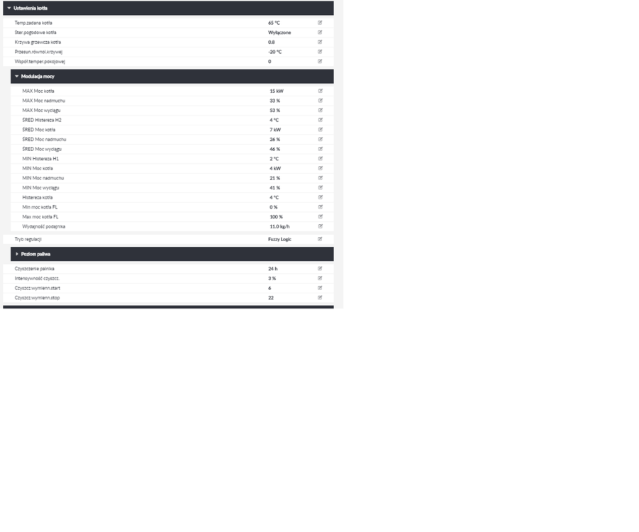

Właśnie w czasie tych 6 min, powinieneś zdjąć rurę spiro z palnika i nałapać peletu podawanego przez podajnik ze zbiornika. Po zakończeniu testu zważyć ten pellet i tą wagę wpisać do sterownika. Wyłącz kocioł i znajdź w sterowniku "test wydajności podajnika" i zrób tak jak napisałem powyżej. Wygląda na to, że serwisant nie ustawiał Ci palnika? Sam ustawiałeś płomień czy jedziesz na ustawieniach fabrycznych?
Witaj Cezar :)

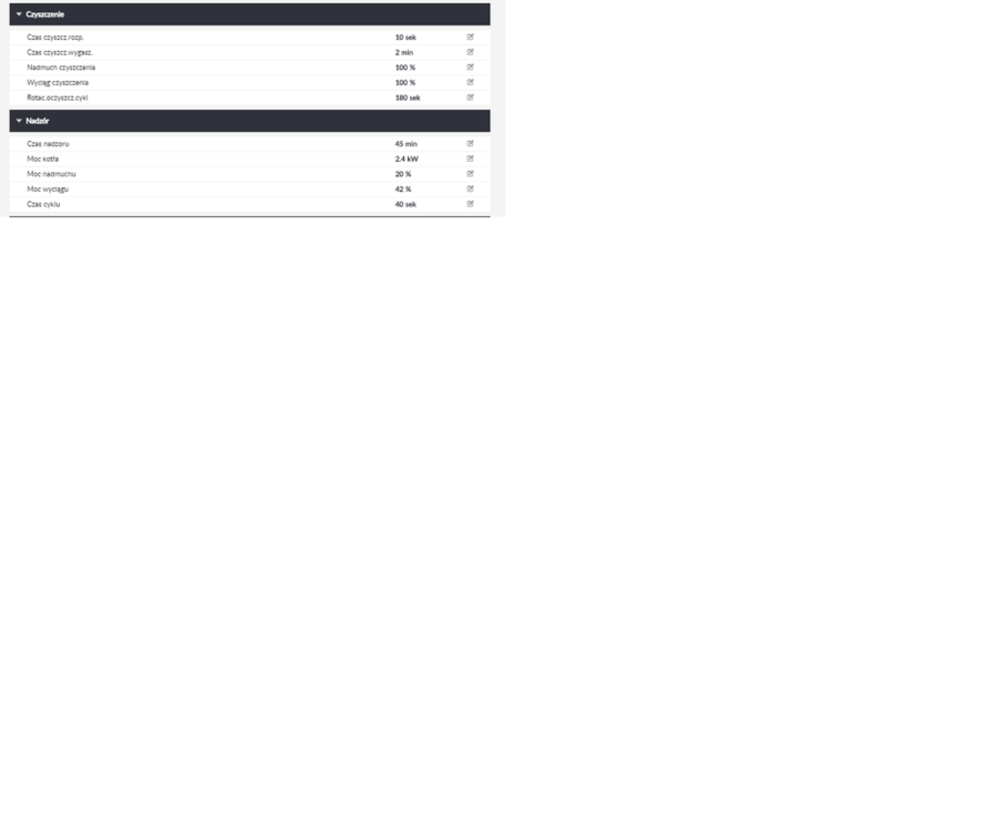

Nie ustawiał mi palnika .  Wszystko na ustawieniach fabrycznych . Czy coś nalezy zmienić ? zamieszczam ustaw.

Chyba mogą być. Nadmuch musisz sam dobrać do poszczególnych mocy, tak żeby płomień był dobry. Masz dodatkowo wyciąg, a ja nie mam, więc się nie będę wypowiadał. Wydłużenie czasu pracy podajnika-8s jest dla mnie absurdalne, bo pewnie podajnik 2 pracuje prawie ciągle. Ale skoro fabryka tak chce.... Czas rozgrzewania możesz zostawić, a możesz skrócić. Odpala podobno przy 10-12 s, ja mam ustawione 20s. Zmierz tą wydajność podajnika i wpisz właściwą wartość. Nie dostałeś w komplecie takiej chińskiej wagi, do zawieszenia na gwoździku?
Dostałem :) właśnie robię test .
Btw . Co jaki czas muszę przeważać? Jest jakaś reguła?
Wyszło 13.1 . Czyli o 2.1 więcej niż było wcześnie.
Np przy zmianie pelletu, albo jeśli długo zużywasz jedną partię, tj jeśli zakupiony pellet będzie długo leżakował.
Teraz zrób, ze dwa, trzy pomiary, bo mogą się różnić, chyba że podajnik podaje idealnie.
Czyli wcześniej twój palnik pracował z większą mocą niż sądziłeś.
Rozumiem. Testy wykonałem dwa razy różnica była 10g także jest OK.
Ok więc zobaczymy jak będzie teraz z tym płomieniem ( tak jak na wykresie ) potrafił dojść do zera - chociaż tak jak kolega Visitor napisał zwiększyłem czas zapłonu . Czas pokaże czy będzie stabilniej. Dziękuje za pomoc .

Witam może ktoś pomoże chodzi  mi  o  tryb  fuzzy logic czy  jest  możliwość ustawienia  wyższej temp wygaszania niż  te  5 st, dzięki z  góry  za  odpowiedz :)
Tak załącz tryb nadzór ale na tyle minut  aż temp kotła spadnie poniżej histeryzy zadanej kotła w tedy kocioł bez wygaszania przejdzie automatycznie w tryb pracy od małej mocy i tak będzie sobie pykał na niższych wartościach KW.
tej wartości przebicia 5st w fuzzy logic nie zmienisz - jest wbita "na sztywno"; w sumie po co chcesz zwiększać temp. przy której nastąpi wygaszenie? a swoją drogą to polecam tryb standard..
