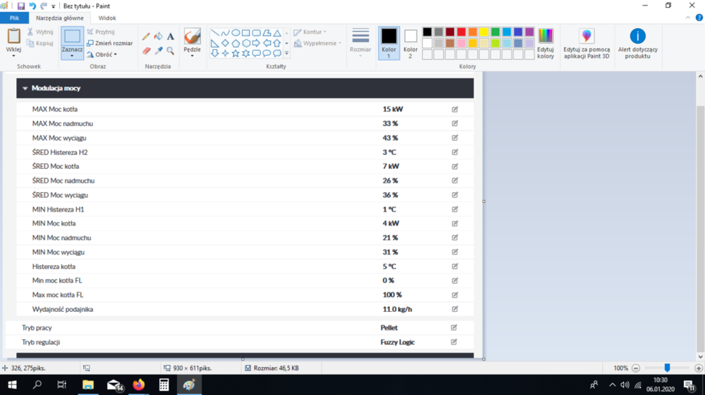

Hist 15 tryb fuzzy logic w ustawieniach mam tylko tryby a/b/c w momencie przestawienia ( foto poniżej )
W ustaawieniach Fuzzy jako tako nie mam funkcji Hist. Jeżeli zmienie ją na ust ( foto drugie) Nie ma reakcji w zasadzie gdyż przypuszczam iż jest to tylko do trybu stand. - Jestem w chwili obecnej na poziomie wiedzy 2 dniowej / czytam ... próbuje ogarnąć.

Reszta ustawień .
w nadzorze zmieniać coś ?
Jeżeli jakieś nastaw są nie do zaakceptować proszę o poradę.

Zakres zmian w Fuzzy logic :
A- 2 do 8
B- 20 do 120
C-  0 do 75

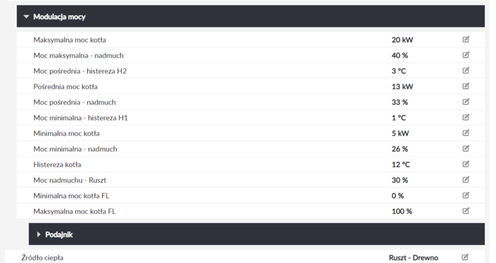

Ja cały czas używam trybu FL , ale mam same grzejniki na jednym obiegu CO i oddzielny CWU.
350042726_OperaZdjcie_2020-01-06_120909_www.econet24_com.thumb.png.703a5962148551be1f7eefcea258e25a.png
Ale obecnie palę na ruszcie awaryjnym i pozbywam się zapasów drewna :):)
