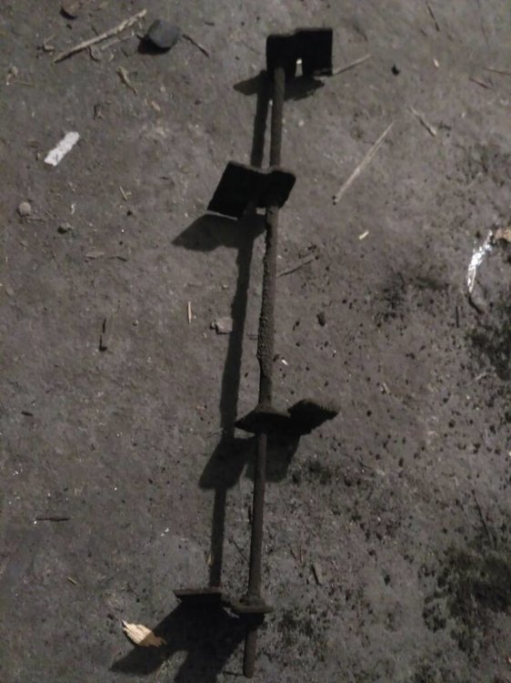

Nagep- możesz napisać coś bliżej na temat konstrukcji i wymiarów tego palnika,który zainstalowales u siebie?PS.Niestety ale na fotke zawirowaczy nie doczekalem się.Pozdrawiam.

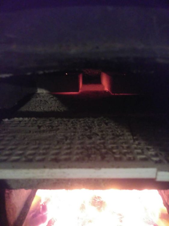

Sorki nawał obowiązków rodzinnych. Wymiary mogę podać jak zmierzę ale robiłem na oko wszystko. Zawirowacze takie ale wyjąłem je bo miałem bardzo zimne spaliny. Pali się rewelacyjnie, odbiór ciepła ze spalin bardzo dobry, przy spalinach 80 stopni w czopuchu słyszę jak zaczyna wrzeć woda w piecu, mam obieg na grawitacji i grube rury. 15 kg węgla pali się 18-20 godzin. W fazie koksowania palnik potrafi się rozgrzać do czerwoności11269602539a0cd54bcaea036b3afb82.jpg46957e13ccec3f58ebe4c261f29dd975.jpg

Ten palnik jest zainstalowany w Camino ?
