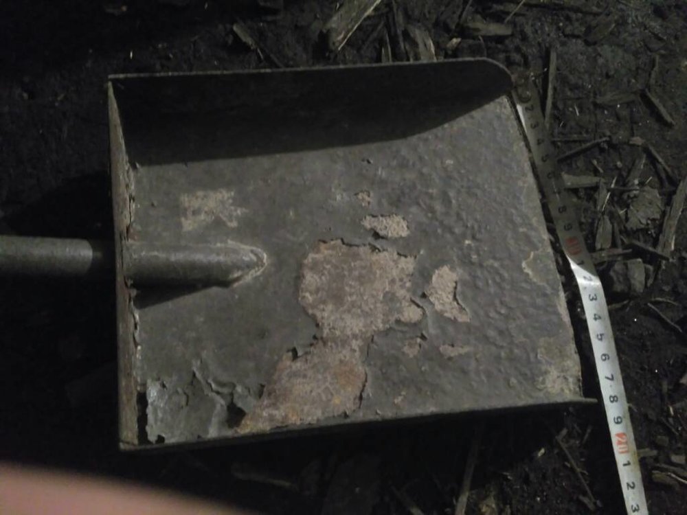

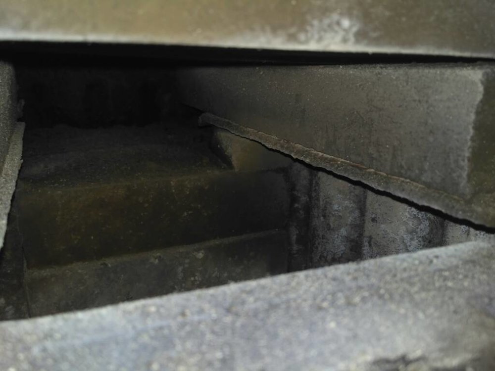

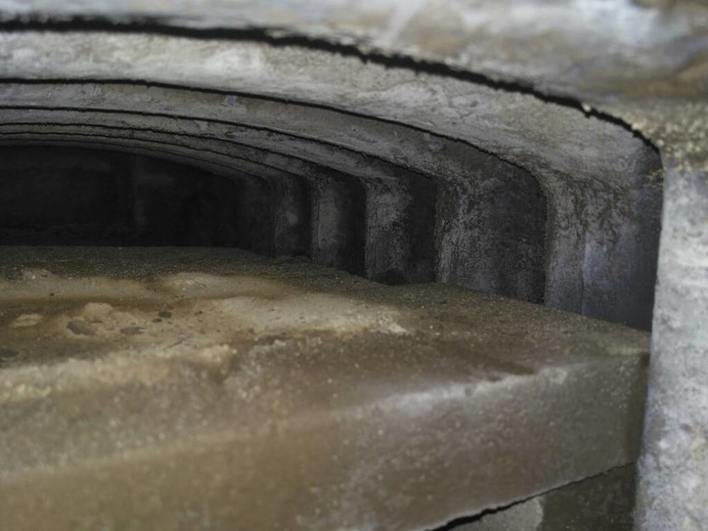

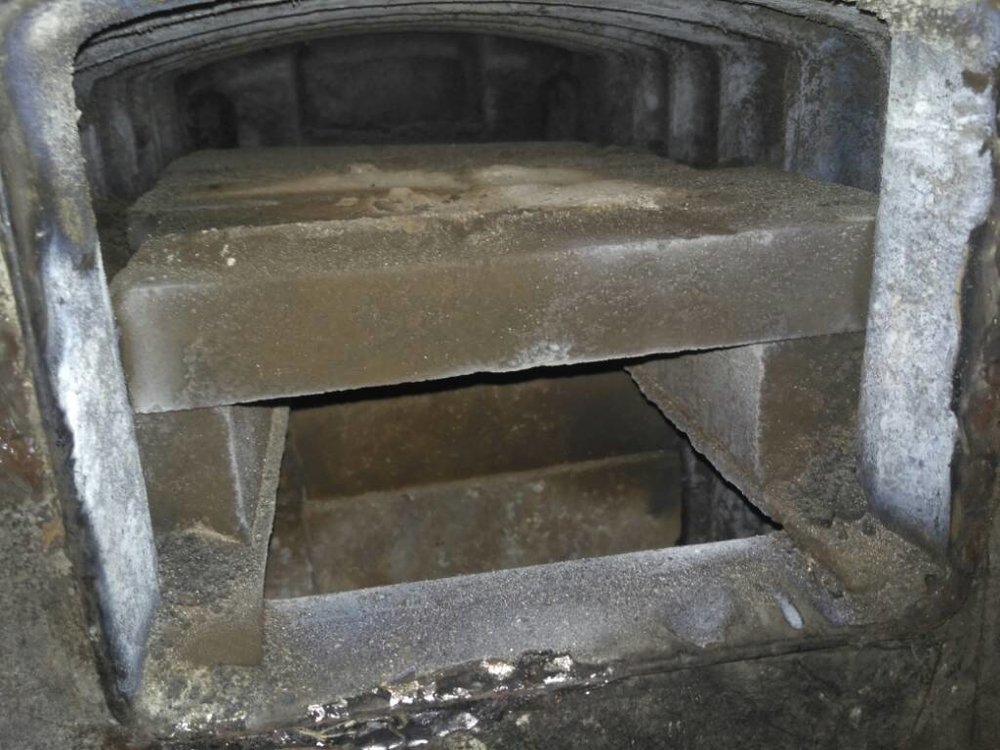

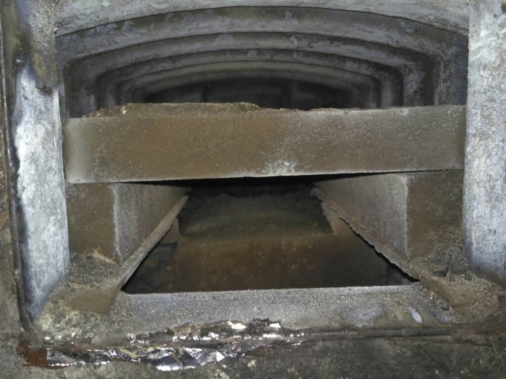

Witek1234 napisałem ze proporcje na rysunku nie są zachowane wiec ilość szamotu zmniejszająca komorę jest trochę na wyrost. Tu widać na zdjęciach co i jak. Nie ma problemu z czyszczeniem, wystarczy zdjąć sklepienie a nawet gdyby trzeba zdemontować całość konstrukcji to jest to dosłownie 10 minut roboty bo wszystko stoi luzem bardzo stabilnie. Podpory sklepienia nam z kawałków odciętych krawężników betonowych bo akurat takie miałem pod ręką. Opalu wchodzi 10 takich łopatek jak na zdjęciu (wymiary łopatki to 20cm na 17cm i starcza mi to na około 15 godzin palenia węgiel groch Janina wiec nie zbyt kaloryczny. Tu przy drzwiczkach wkładam jeszcze jedną szamotkę na górę tak aby stykała się z drzwiczkami po ich zamknięciu, docelowo będzie jak na rysunku wycięty kształt lub założona dodatkowa blacha w tym kształcie na drzwiczkach nad KPW.  Postaram się dokładnie zważyć węgiel bo sam jestem ciekaw ile tego jest. bc00bff7bb863439ab18f38fe0bbf58b.jpg731b46beafae30141737af097285345e.jpg

Półka z szamotu to dosłownie taborecik gdzie siedzisko to szamot ,jest zrobiona po to by oddzielić komore spalania od komory rozprężnej i zatrzymac jak najdłużej ciepło wydłużając droge spalinom ,to typowe dla kotłów na pellet w żeliwniakach poziomo a stalowych poziomo i pionowo
To jest oparte na szamocie czy na jakimś stelarzu?? Gdzie w tej półce jest ujście gazów? Czy do montażu palnika usowamy ruszta??

Tak jest oparcie na stelażu z blachy kotłowej ,ujście jest od tyłu (można sobie regulować) w Klimoszu jest ok 10 cm ja mam mniej .Ruszt pionowy ten składany wyciągamy.
Mógłbyś w wolnej chwili zrobić zdjęcie tego stelażu? Jeśli to nie jest żaden problem oczywiście.
Oczywiście tylko że za jakiś tydzień jak przyjdzie pora na odkurzanie kotła,to jest takie leżące składane C ale bez zaokrągleń wykonane z płaskownika szerokości ok 6cm(żeby na górze miały oparcie zwykłe szamotki te po 4zł) wzmocnione mniejszym płaskownikiem tak że wyszedł teownik
