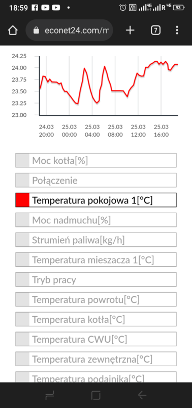

  1. Witam panowie mam sterownik ECO Max 920 p1 – k co muszę zmienić W ustawieniach sterownika aby piec dogrzewał mi się do 70 mimo że sterownik pokojowy pokazuje że pomieszczenie jest nagrzane. Ostatniej zimy działało wszystko dobrze teraz uruchomiłem piec i sterownik pokojowy wyłącza mi piec gdy pomieszczenie jest nagrzane a chciałbym żeby on mimo nagrzanego pomieszczenie na przykład zmieszyl temperaturę na zaworze 4D na dom a piec sobie grzał do 70 i wtedy ewentualnie wyłączył. W tym momencie dochodzę do sytuacji że zanim spadnie temperatura w pomieszczeniu aby znowu zaczęło grzać ,piec schłodzi się nawet do 40 stopni znowu zanim się rozbuja to trochę trwa a chciałbym żeby on pracował niezależnie między 50-70 i wtedy ewentualnie się wyłączył normalnie na histerezie pracował niezależnie od sterownika pokojowego
  2. Tak właśnie teraz zmieniłem na "wyłącz pompę od termostatu " aby sprawdzić czy działa termostat i wyłączy pompę bo cały czas miałem obniżenie o 10 st. po osiągnieciu temp w pomieszczeniu i zadziałało . Czyli termostat jest połączony nic się nie wyłączyło przez przypadek bo mieszacz zareagował na zmianę . Sterowanie pogodowe mam wyłączone A czy jest jeszcze taka możliwość ,że kocioł mimo temp osiągniętej w domu, odpalał się bo CWU nie miała osiągniętej temp. zadanej . Teraz jak zmieniłem wyłącz pompę od termostatu to pompa CWU cały czas działa aż osiągnie zadaną. CWU mam ustawioną bez priorytetu ,może jak dogrzeje wodę CWU a w domu będzie ciepło to nie odpali się kocioł Po prostu chyba odpalał się bo dostawał sygnał od CWU a nie od termostatu pokojowego bo tam temp była ok a woda użytkowa była za zimna i dawało sygnał do odpalenia
  3. OK to wyłączę to z powrotem DZIĘKI . Ale bym narobił . Zmieniłem to i od razu się rozpala mimo osiągniętej temp w domu ??? Co do twojej sugestii odnośnie czy mam potwierdzone w termostacie pokojowym lub się rozregulowało .To mogę dopiero za tydzień sprawdzić Ja kontroluje ten piec przez Econet on jest u rodziców . Z racji wieku Oni nic nie ruszają przy piecu być może cos przestawili w pokojowym termostacie.

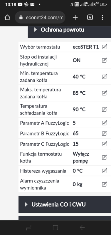

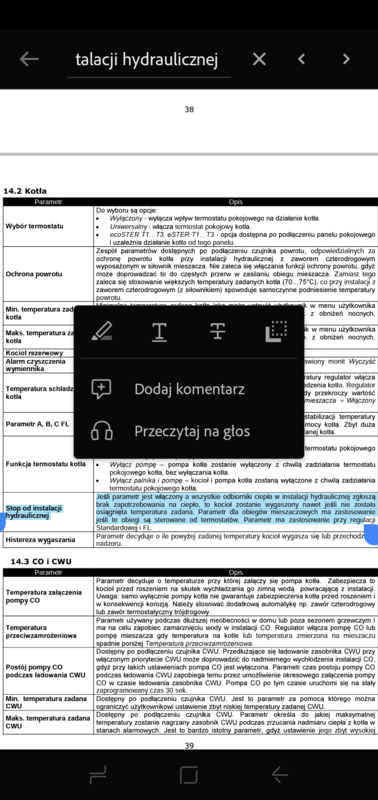

  4. Ustawienia serwisowe -Ustawienia Palnika-Praca-Tryb termostat Zmieniłem na On i jak na razie na kotle spadła temp już o 5st poniżej histerezy i kocioł nie odpalił się jeszcze . Zobaczę czy jak w domu spadnie do zadanej histerezy pokojowej to czy się odpali
  5. Tak mam 4d a pompa normalnie podłączona pod mieszacz . Mam też ten czujnik pogodowy ale ustawiony na ZIMA . Przestawić na AUTOMAT ? Nie mam pojęcia co jeszcze spróbować . Odpala cały czas od histerezy pieca A przypadkiem w Ustawieniach serwisowych -Ustawienia Palnika-Praca-Tryb termostat nie powinien być Włączony . Ja mam OFF czyli wyłączony. Spróbuje tego - włączę ten Tryb termostat Chyba strzał w dziesiątkę. Na razie temp na kotle spadła niżej histerezy i nie załączył się piec bo w domu jeszcze ciepło.

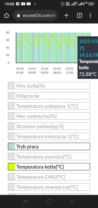

  8. Lipa Panowie. Mimo zmian kocioł nadal odpala od histerezy. Temp. w domu nie spadła do zadanej histerezy termostatu a kocioł się odpalił.
  9. A u Ciebie jest Funkcja termostatu wyłącz palnik a u mnie pompę .To może jeszcze to zmienię.
  10. Właśnie tak mam i odpala od histerezy kotła a nie od termostatu
  11. Witam z racji że już Cieplutko. Co zmienić w ustawieniach kotła aby odpalał się jak mu sterownik pokojowy da sygnał ? Teraz sterownik steruje mieszaczem a kocioł odpala się od histerezy. A mam ustawione 25 stopni histerezę .Mimo że w domu ciepło i sterownik nie daje sygnału to kocioł się odpali jak temp na kotle spadnie o te 25 stopni.Co zmienić aby odpalił się dopiero jak spadnie temp.w domu.?
