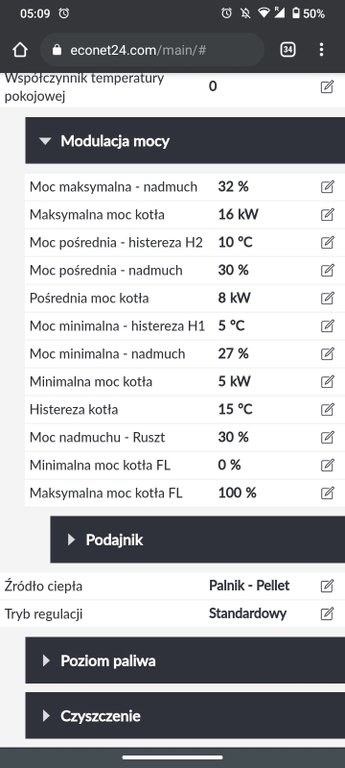

Witam, palnik 6-26KW założony w kotle olejowym Wolf cnk-17. Instalacja pojemności 140l łącznie z kotłem z czego kocioł ma 50l. Jak to zgrać do kupy wszystko? Jaka mocno nastawić max/śr/min? Temperatura na kotle zadaną? Powrót w kotle tego typu jest napisane żeby spełnił powyżej 30 także o to się nie martwię. W tej chwili na mieszaczu temp to 45 i to wystarcza żeby ogrzać chałupę. Jak to logicznie ugryźć bo kocioł mam w tej chwili max 15/ sr 11/min 7 KW i Kocioł leci na standardzie i w zasadzie chodzi cały czas, raz na 24h staje do czyszczenia i znowu aż do kolejnego. Mam pogodowke, mam termostat pokojowy techa ale służy on do otwierania zaworu 4D, który to posiada sterownik również firmy techa. Sterownik przy kotle to ecomax350 do którego mam podpięta tylko pompę CWU. Pompa obiegu grzejnikowego podpięta pod tech, a krótkiego obiegu wyłączona. Wiem, że ktoś tu używał tego kotła. Instalacja tylko grzejnikowa, dom do ogrzania ponad 200m2. Może mógłby się podzielić ustawieniami i jak to sensownie ugryźć? Może kocioł na chodzić cały czas?

Może chodzić cały czas. U mnie właśnie mija druga doba, jak tak chodzi. No, ale jest minus 16. Przestawiłem na czas mrozów w tryb standard. Przy temperaturze zewnętrznej ok. zera mam pracę od termostatu pokojowego i tryb FL. Wtedy odpala mi się ok. 7-8 razy na dobę.
Nie wiem jakie powinny yc histerezy H1 i H2 na standardzie na razie mam 3 i 6 ale nie wiem czy prawidłowo. Wiadomo mrozy to ciągle dostarczenie ciepła wręcz wskazane. Jaką temperaturę nastawić na kotle? Wyczytałem że nie ma sensu trzymać 65-70 jest to prawda? Może trzymać właśnie gdzieś w okolicy 50'? Może jeszcze niżej?
To moje ustawienia przy temperaturze minus dziesięć i niżej.
Palnik moduluje pomiędzy mocą pośrednia a minimalną. Dla wyższych temperatur mam ustawiony FL i pracę od termostatu z histereza 0.5.
Teraz tryb standard i histereza 0.3. Zadana kotła 65, w praktyce chodzi na ok. 60 stopni, powrót ok. 47 stopni. Temperatura pokojowa 22.8
Hehe ja właśnie  tak katuję  leciwego śmieciucha na takich ustawieniach.Palnik pracuje między 5KW-7KW/24h utrzymując temperaturę na kotle 49-51 stopni .Przeważnie jest to 5KW i 50 stopni.Obecne ustawienia:
T kotła 55 stopni
M maks 12KW M śr 7KW M min 5KW  H2-7   H1-5
T powrotu 44
W takim razie ile masz na cwu ustawione? Ja mam cwu na 50' i minimalnie na kotle mogę ustawić 55. Ile masz na obieg grzejnikowy?
U mnie grzejniki i bojler na jednej pompie która pracuje  cały czas.Na grzejnikach głowice.
