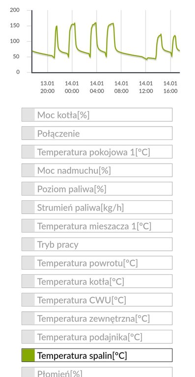

Witam,panowie szukam pomocy w ustawieniach swojego kotła... A mianowicie, zakupilem piec na pellet firmy Biadała biovert standard 21 kw z palnikiem kipi , teraz w okresie grzewczym spalanie pelletu wychodzi mi 30kg na dobe, dom ktory ogrzewa piec jest niecale 100m2  plus woda użytkowa bojler 200l ,termostat pokojowy , dom ocieplony.  Jest może ktoś z was kto by mi pomógł  co do ustawień tego kotła ponieważ na moje 30kg pelletu na dobe to troche przesada... Chętnie prześle więcej danych potrzebnych do pomocy

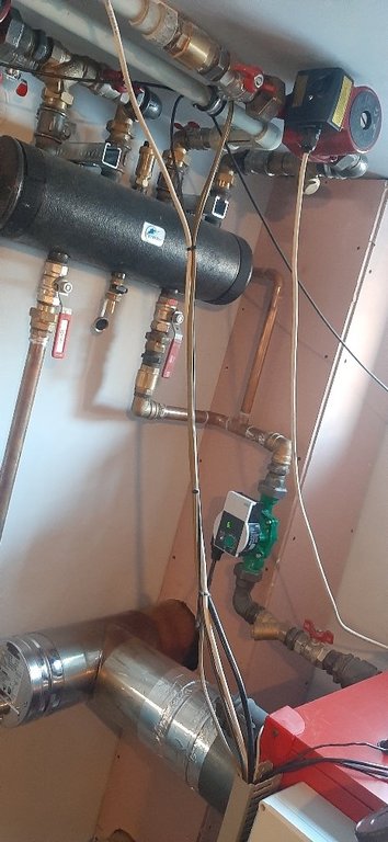

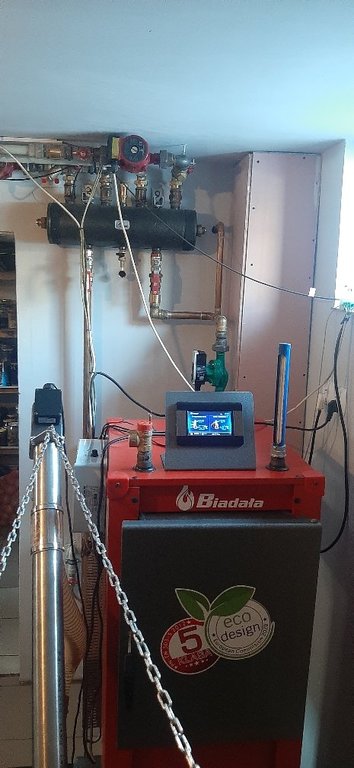

Moze troche źle to opisałem,do precyzuje.... Mam dwa domy, jeden dom to jest stary budynek nieocieplony, w którym jest zainstalowany piec. Budynek ten jest o powierzchni 45m2 wraz z piwnicą w której jest piec, z tego budynku jest wprowadzona instalacja od centralnego do drugiego budynku, w ktorym mieszkam. Drugi budynek jest o powierzchni 60m2 i jest on ocieplony ,okna dwuszybowe, brak piwnicy jak i strychu. Dodaje zdjęcie instalacji w kotłowni . Do jednego mieszkania jest podlaczona jedna pompa a do drugiego jest podłączona  druga pompa;) Pompami startują termostaty pokojowe, ktore sa ustawione na 23C. Po uzyskaniu temperatury zadanej w najzimniejszym pokoju, wyłącza pompe. Histereza zadana na termostacie jest ustawiona na 0,2C

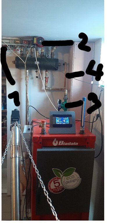

20210117_113948.heic
1-pompa sterujaca instalacja w domu w ktorym jest piec
2-pompa sterujaca drugim domem
3-pompa za kotłem
4-instalacja wyprowadzona do bojlera
W starym mieszkaniu sa zainstalowane stare grzejniki metalowe , w drugim aluminiowe

Przez dobę  od wczoraj kocial rozpalał sie 8razy i jest tryb włączony Fuzzylogic
