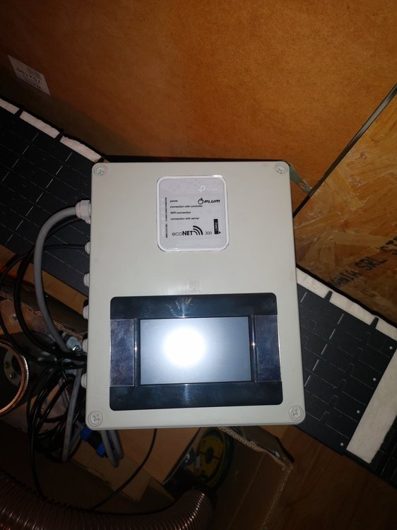

Z racji że sterownik do palnika dostałem bez obudowy poskładałem dzisiaj taki zestaw jak na zdjęciu. Zamontowałem w obudowie rownież econeta co by się nie poniewierał luzem po kotłowni. Muszę jeszcze tylko go we wnętrzu podłączyć. Przeraża mnie tylko przekrój przewodów idących do palnika. Na tych kabelkach jest grzałka, dmuchawa, dwa podajniki i silnik palnika. No ale widzę że na szczęście nikomu nic się nie popaliło w przewodach ;).
Jeszcze jedno - czy do 860 mieliście adapter w zestawie z econetem do podłączenia w sterowniku - EL2adapterV2? Czy zamówić go trzeba oddzielnie?
Edytowane przez jarek20
