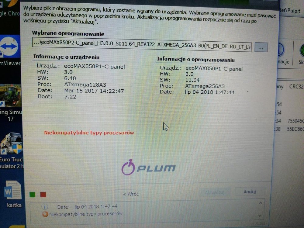

Ecopudater głownie sprawdza procka , na 100% idą sterowniki z softem 6.x  ale panele nie koniecznie  bo występują różne procki i nie da się wgrać softu z 256 do 128 bo brakuje miejsca
Czyli można zmienić panel na wersję 256 i śmiało przejdzie.

Przecież jasno napisał, że są wersje z dwoma różnymi prockami. A w zasadzie różnicą jest głownie w pamięci flash i soft do panelu kotła się nie mieści w wersji 128 procka.

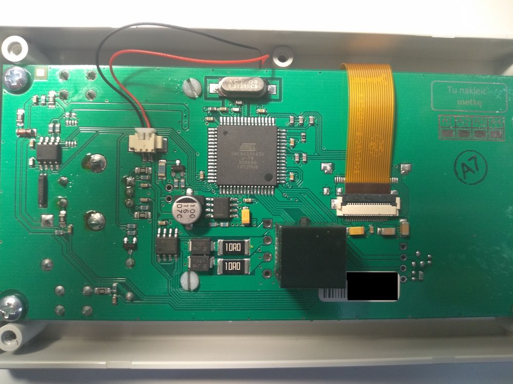

Wymiana procka , programator do xmega ( PDI ) i próba programowania czy soft dostarczony wystarczy , czy potrzebny odczyt z innej 256 i zrobienie klona

Binarka ma 269KB i z tego co widzę są 3 wersje softu dla: ATXMEGA_256A3_A0, ATXMEGA_256A3_B0 i ATXMEGA_256A3_C0. To dla 860P3-C.

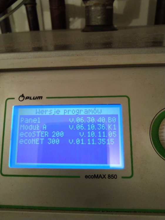

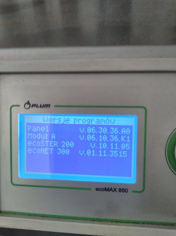

@cinas i @Dragster. Przed aktualizacją miałem tak: zdjęcie , gdzie jest wersja A0. IMG_20190108_201031.thumb.jpg.b26a873ed6802a036d3a726620207e44.jpg
A po aktualizacji, którą udało misię przeprowadzić mam wersję B0.
Rozkręć i zobacz jaki procek jest na płytce i wszystko będzie jasne.
Wgrałeś B0 - różnica jest w językach
Nowy soft:
ecoMAX850P2-C_panel_H3.0.0_S011.64_REV322_ATXMEGA_256A3_A0(PL_EN_ES_CS_SV_FR_IT)
ecoMAX850P2-C_panel_H3.0.0_S011.64_REV322_ATXMEGA_256A3_B0(PL_EN_DE_RU_LT_LV_ET_FI)
Stary soft
ecoMAX850P2-C_panel_H01.05_S06.38_A0(PL_RU_LT)_r168
ecoMAX850P2-C_panel_H01.05_S06.38_B0(PL_EN_CZ_DE)_r168
ecoMAX850P2-C_panel_H01.05_S06.38_C0(PL_EN_SWE_FI)_r168
itd ....
Edytowane przez cinas
Być może, generalnie nic się nie zmieniło. Przy próbie aktualizacji innych modułów jest informacja, że urządzenia są niekompatybilne.

@cezar76 Robiłeś to ecoupdaterem ?
Tak
Jaki soft miałeś do wgrania? v11?
Ciężko powiedzieć, o taki: ecoMAX850P2-C_panel_H03.00_S06.40_B0(PL_EN_CZ_DE)_r181

Uruchom ecoupdater i sam powie tobie jaki masz procek w panelu
