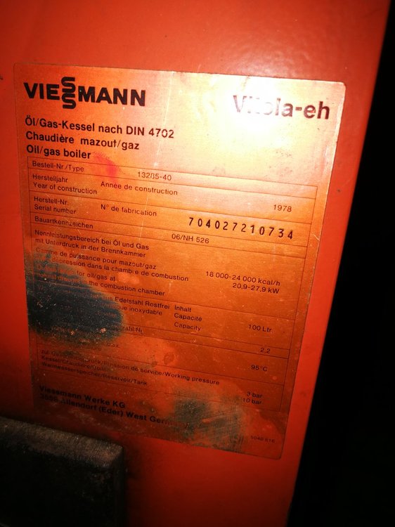

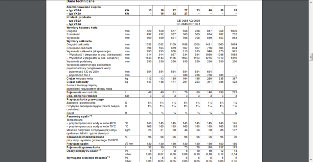

Kolego @patriko195 czy Twój kocioł to ten
1346276873_OperaZdjcie_2019-01-24_165024_www.viessmann_com.thumb.png.c8ee1d77d3ce0ce3f4c04ad5c207317d.png
871952706_OperaZdjcie_2019-01-24_165159_www.viessmann_com.thumb.png.a5534210bb83de8bb8cea49ff7e39d5c.png
Jeśli tak to powiedz kto Ci zaproponował taka moc palnika do takiej pojemności wodnej kotła -  a tym bardziej do ogrzewanej powierzchni domu.

@robin60 nie to nie jest ten kocioł, mój jest znacznie większy i stary, mam go 20 lat, jak wejść w te ustawienia serwisowe zmiany mocy kotła , przy 0000 i 0123 nie ma funkcji zmiany mocy, tylko w modulacji mam ustawione ( podałem to w pierwszym poście) max1 18kw mid 10kw i min 5kw , czujniki mam na zasilaniu i powrocie, termostat posiadam zwykły rozwierny ( euroster2000) działa jako uniwersalny

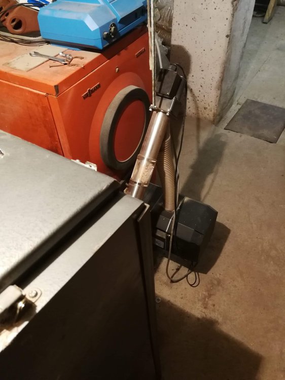

OK zrób zdjęcia tego kotła i przyłącza jak prosiłem.To kocioł żeliwny czy stalowy jaka jego pojemność wodna.

Pytając o zdjęcia przyłącza chodzi mi o instalację przyłączeniową kotła i i powrotu do kotła.

Dziękuję za zdjęcia ale akurat o takie nie chodzi a o instalacji CO przyłączeniowej do kotła i jego powrotu.
Na kotle nie ma jakiejś tabliczki znamionowej o jego danych.
