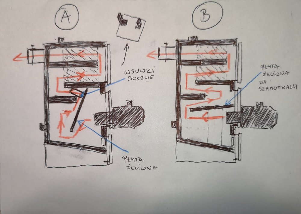

Z racji tego, że palnik w już w domu czeka na ocieplenie, a w moim śmieciuchu PerEko dopalam węgiel w te mroźne dni poradźcie proszę, którą "rzeźbę" lepiej wybrać - (montaż w drzwiczki popielnikowe nad rusztem wodnym teoretycznie i praktycznie palnik wejdzie ale będzie 1,5 cm nad rusztem i boję się, że szybko zajdzie popiołem). Mam do wykorzytania płyty (fajerki) żeliwne które myślę podocinać i poskręcać w miarę pasownie w kotle. Mam takie dwie opcje. (O modernizacji mojej grawitacji pisałem w dziale instalacje - decyzja podjęta-  będzie modernizacja). Opcja wymiany kotła będzie dopiero jak ten stary żółty drań wyzionie ducha.
W opcji "A" wymiar od płyty do końca palnika wyniósł by około 25 cm.

Kolego jaki masz prześwit między rusztami , ja też bym się bał zamontować 1.5 cm nad rusztem  jak ci się zrobią spieki to palnik ci się zapcha nawet nie będziesz wiedział kiedy .
Wersja A będzie lepsza, Jak pellet będzie ok to i tak przeleci przez ruszta. Jak będą spieki to i tak będziesz latał :)))
Wersja A bedzie gorsza, Palnik moze sie przegrzewac. Nad palnikiem zamiast tego zeliwa warto zamontowac poziomo plyte szamotowa. Dodatkowo tez na scianie przeciwnej do wylotu palnika.

Wersja A bedzie gorsza, Palnik moze sie przegrzewac. Nad palnikiem zamiast tego zeliwa warto zamontowac plyte szamotowa. Dodatkowo tez na scianie przeciwnej do wylotu palnika.
Jarek20 nie słuchaj ja mam zamontowany palnik w dolniaku KWKD  w drzwiczkach zasypowych- górnych i nic się nie przegrzewa. A palnik to ma grzać nie studzić :)
Popatrz Kolego jak wygladaja szamoty w kotlach skonstruowanych do pracy z pelletem. A potem pisz.
