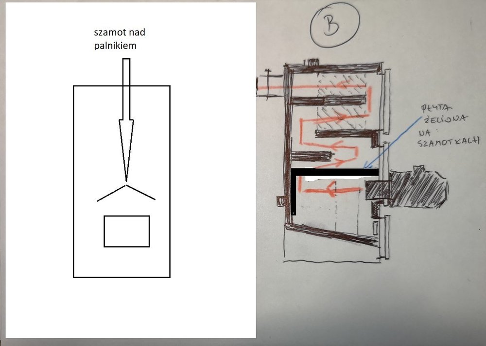

Szamotu najwięcej stosują w piecach kaflowych. Jak jest zachowana odległość rury palnika od płaszcza i płomień nie uderza w ściankę z wodą to bez szamotu  będzie lepiej.

42 minuty temu, Visitor1230 napisał:
Wersja A bedzie gorsza, Palnik moze sie przegrzewac.
Uważam, że masz racje. Wybrałbym wersję B, płyta szamotowa w poziomie nad palnikiem plus na scianie przeciwległej. W A, ciepło wytworzone przez palnik będzie szło nad niego i tam się kumulowało. Na rysunku, kierunek przepływu zaznaczony pomarańczowym kolorem wygląda fajnie, ale czy tak będzie w rzeczywistości?

Najlepiej niech kolega wypróbuje obie wersje nie ma zbyt dużo przeróbek i napisze która która lepiej odbierała ciepło.
Tylko palnika jak pisałem nie wkładam w drzwiczki popielnikowe tylko zasypowe (środkowe) bo wtych dolnych pasowane ciasno ;) Dlatego chcę zrobić dodatkową półkę. Zresztą tak jak piszecie za dużo przeróbek to nie wymaga.
Chyba nie to jest przedmiotem dyskusji;-) patrząc na rysunek wyobraź sobie, że jest w drzwiczkach zasypowych.
(rys. poglądowy)
2 godziny temu, jarek20 napisał:
Z racji tego, że palnik w już w domu czeka na ocieplenie, a w moim śmieciuchu PerEko dopalam węgiel w te mroźne dni poradźcie proszę, którą "rzeźbę" lepiej wybrać - (montaż w drzwiczki popielnikowe nad rusztem wodnym teoretycznie i praktycznie palnik wejdzie ale będzie 1,5 cm nad rusztem i boję się, że szybko zajdzie popiołem). Mam do wykorzytania płyty (fajerki) żeliwne które myślę podocinać i poskręcać w miarę pasownie w kotle. Mam takie dwie opcje. (O modernizacji mojej grawitacji pisałem w dziale instalacje - decyzja podjęta-  będzie modernizacja). Opcja wymiany kotła będzie dopiero jak ten stary żółty drań wyzionie ducha.
W opcji "A" wymiar od płyty do końca palnika wyniósł by około 25 cm.
Ja bym zrobil tak:
Najlepiej przetestować różne wersje konfiguracji półek i deflektorów. Czujnik spalin w czopuch i testy.  Trzeba tylko zwrócić uwagę na dwie rzeczy, które zresztą były wymienione. Płomień nie powinien uderzać w płaszcz wodny. Ma to niekorzystny wpływ na proces spalania. Oraz nie powinien być skierowany bezpośrednio na ścianę kotła bez płaszcza, taką ścianę trzeba odizolować szamotem lub wermikulitem. Palnik chłodzi się sam zasysanym powietrzem przez wentylator więc raczej sam z siebie się nie przegrzeje.

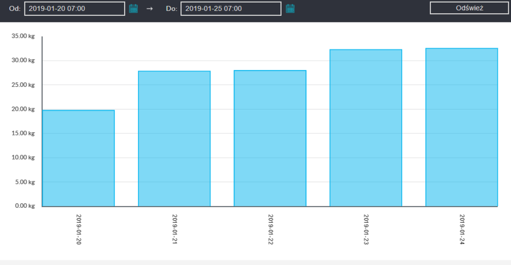

@Visitor1230 ile masz teraz rozpaleń na dobę?
u mnie teraz tak to wygląda. ~9-10 rozpaleń.
Spalanie ~32kg/doba
Trochę już jest ale jak na 252m2 to chyba całkiem przyzwoicie.
Edytowane przez Dragster
4 do 5 razy na dobe. Ale ja mam bufor to raz. Dwa, ze za maly. Spalanie na te powierzchnie jest rewelacyjne. Ja nie mam niestyty tak ocieplonego kwadrata  i spalanie przy -10 to jakies 18 kg
Hahahaha, nie ocieplony to ja mam i spalanie na poziomie 45 kilo.

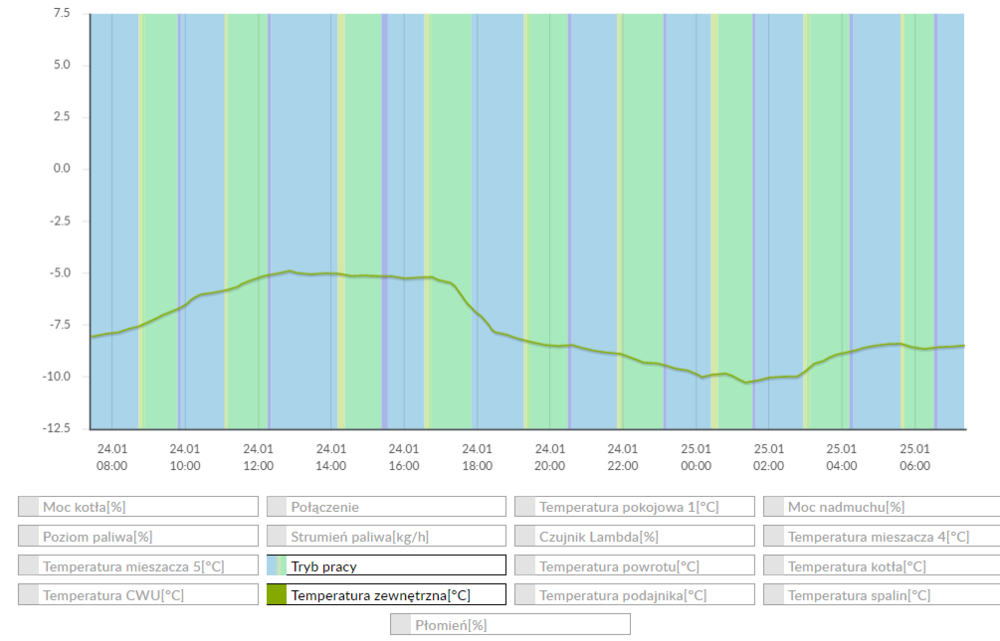

Czy taki wykres da się wygenerować z ecomax 850?
Zależy od softu sterownika. Oczywiście ecoNET musi być.
Gdzie polecacie kupić ecoNet? i jaka wersja sterownika musi być?
w 850tce chyba v11 to najnowsza. Co do ecoNETu pogadaj z kolegą @palacz66. W ciemno nie kupuj bo może nie pasować.

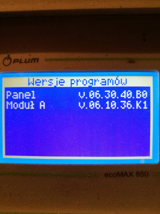

Możliwe, że tak jest. Wersje hardware mogą się różnić. Ja przy aktualizacji z 4.5 na 7.32 miałem HW z 3.0 na 3.3 cokolwiek to znaczy. Serwis Plum powiedział, że wersje 4.5 i 7.32 są niekompatybilne i o zasadności wgrania aktualizacji decyduje producent palnika czyli KIPI. Natomiast serwisant KIPI powiedział. że trzeba tylko podajnik nr2 (sztoker) podpiąć pod zacisk nr 12 i śmiało można wgrać. Na pewno jest tak, że po wgraniu od tak palnik będzie działał nieprawidłowo czyli wcale (Piszę o 860P3-C Touch).
Soft do sterownika ( tam cały czas siedzi atxmega 128 ) idzie ale większy jest problem z panelem touch nie problem , ale zwykły starszy panel ma procek atxmega 128 a nowsze mają atxmega 256 a co za tym idzie inne wielkość flasha w procesorze i soft się nie mieści
Chyba że wyszedł/wyjdzie soft do panelu na 128 wtedy można śmiało ładować
Sama płyta panelu nie różni się niczym czy 128 czy 256 tylko sam procek
Edytowane przez cinas
Jednak program aktualizacyjny może nie pozwolić przeprowadzić do końca aktualizacji, ponieważ informuje, że aktualizacja i sprzęt są niekompatybilne... I wtedy klops. Chyba, że ogarnięci serwisanci znają sposób na obejście tego problemu...
Przejdzie mimo komunikatu (na pewno przeszło z 4.5 na 7.32). Z Touchem to nie ma problemu a przy panelu zwykłym aktualizujesz updaterem. @cinas ma rację.
No właśnie, ja mam 128 i updater nie pozwalał zaktualizować. @Dragster, nie było możliwości aktualizacji, ponieważ potocznie mówiąc "przycisk aktualizuj" był nieaktywny.
W tej wersji po zakupie ecoNETu nie będzie wykresów zużycia paliwa. Ale chyba ktoś aktualizował z v6 do v11.
Ecopudater głownie sprawdza procka , na 100% idą sterowniki z softem 6.x  ale panele nie koniecznie  bo występują różne procki i nie da się wgrać softu z 256 do 128 bo brakuje miejsca
Robiłem aktualizację i opisuję problemy jakie są
Dla tego właśnie jeśli ktoś nie wie jaki ma panel, update warto zacząć od panelu(mimo, że w instrukcji jest inaczej). I ewentualnie dokończyć moduł A ecoupdaterem. Próbował ktoś z ecoToucza wgrać soft do 850?
