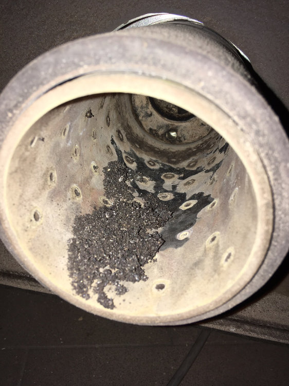

Panowie, na wyjazd zasypałem pellet BLUE 8mm. No powiem Wam, że takiego płomienia to mój palnik jeszcze nie znał! [emoji48]
5/8/16kW, 28/31/38% nadmuchu, czyszczenie 3% co 220sek i hula! Zobaczymy rano, ale na razie dobrze to wyglada i o wyjazd chyba mogę być spokojny :)
Czy są jakieś sugestie co do palenia pelletem 8mm?
Jeszcze takie pytanie na szybko? O czym świadczy taki czarny popiół?
6 godzin temu, mhosaja napisał:
Panowie, na wyjazd zasypałem pellet BLUE 8mm. No powiem Wam, że takiego płomienia to mój palnik jeszcze nie znał! emoji48.png
8mm. może wymagać wydłużenia czasu pracy
O tym, ze w pellecie jest piach. Albo inny niepozadany syf.
