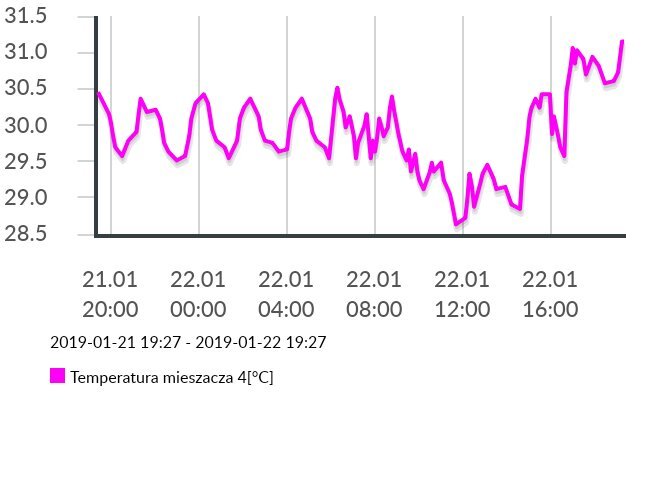

To wszystko zależy jak długo dom utrzyma temperaturę pracując w cyklach , ale przy podłodze to aż się prosi o bufor.
własnie ale miejsca brak
U mnie ostatnia doba dla podłogówki wygląda tak. Kocioł odpala się i wygasza, stąd te fale. Przy stałej pracy wykres jest bardziej płaski. Zwróć uwagę na temperaturę na mieszaczu, w domu 22'.f8df34b3fd10efd6c4a9cbfc0263c396.jpg
Papen a jak wyglada sprawa ze spalaniem? ile idzie tego towaru jak się pali w taki sposób?
Powiem szczerze, nie liczyłem nigdy dobowego spalania. Przy moim gorniaku i za wielkim kominie od końca października do połowy maja szlo mi 4 do 4,5 tony pelletu no name (razem z CWU). Dom ok. 140 m2. U Ciebie jest o niebo lepszy wymiennik, więc już tu jesteś na plusie [emoji6]

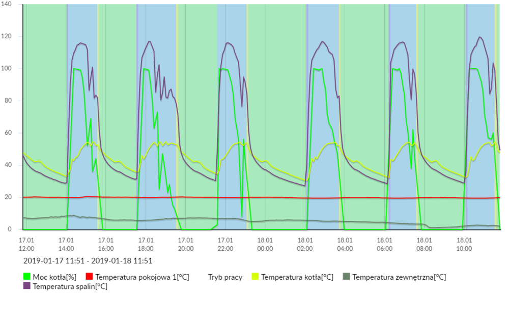

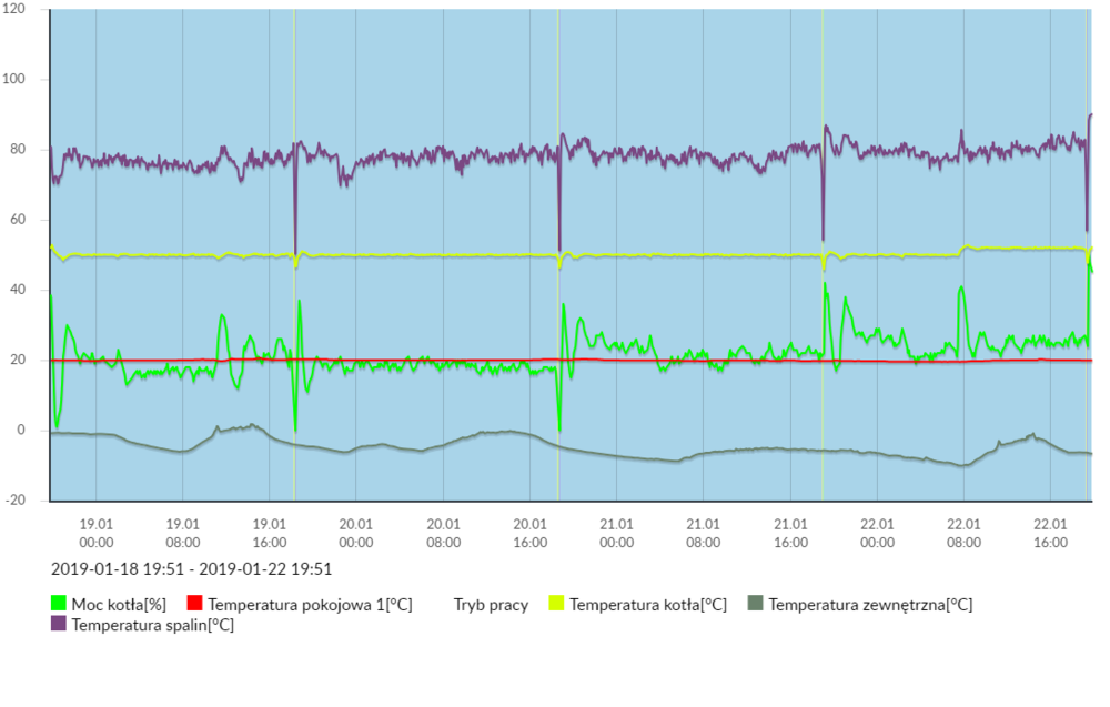

Tak wygląda u mnie palenie ciągłe i cykliczne , specjalnie zostawiłem temperaturę pokojową i zewnętrzną , ale jak temperatura spada to muszę jechać na ciągłym. Dom nie ocieplony ,ale już nie długo .

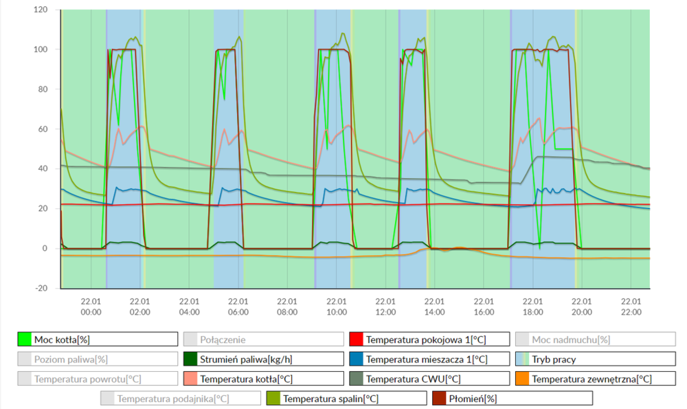

Panowie ja już sam nie wiem jak palić, w sumie nie wiem czy coś zmieniać czy zostać przy obecnej sytuacji...( ecoster i 0.3 histereza )
Kombinuje jak koń pod gorę, co rusz inne ustawienia...
dom 160m2, dół podłoga, góra grzejniki, spalanie dobowe 20 kg ( 9,5 worka tygodniowo )
Spalanie masz ok jak na dzisiejsze temperatury
Tylko nie wiadomo czy nie załatwisz szybko kotła takimi temperaturami na kotle i powrocie
Edytowane przez Benton661
20 kg to bardzo dobry wynik [emoji106]
Sugerujesz podnieść temperaturę kotla ? 3d na podlodze z silownikiem. 4d na grzejniki jeszcze bez silownika skala 4/10 na sztywno. Troszke kociol moze zalewac bez przymkniecia. Chyba ze dodatkowo podniose jeszcze temp. Zalaczenia pompy ? Aktualnie 53 stopnie

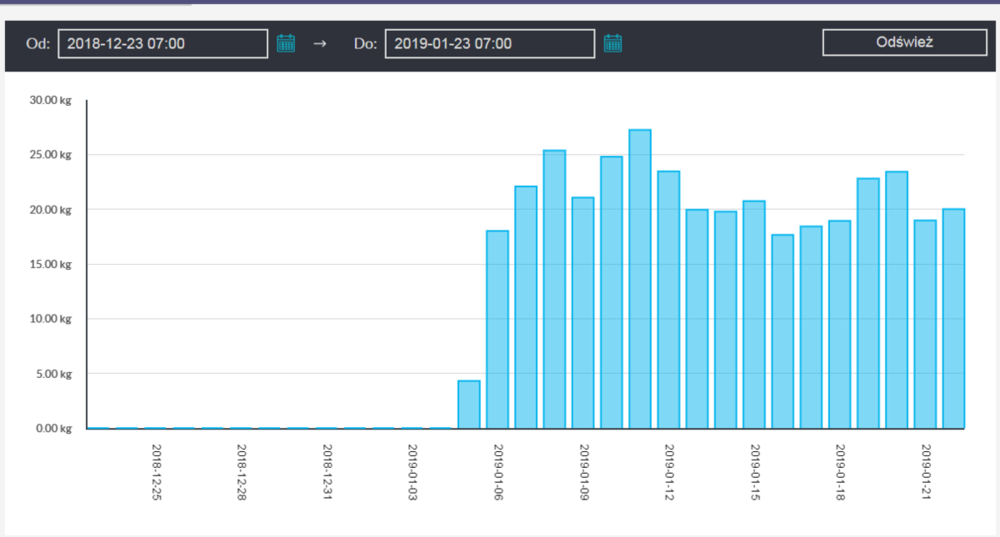

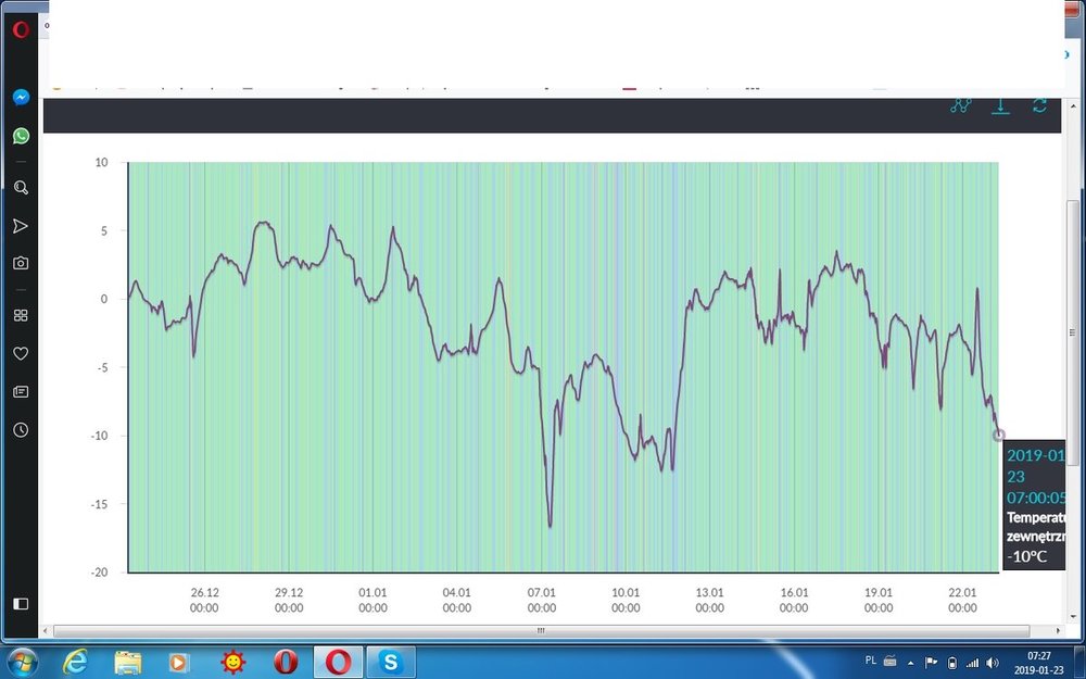

Witam Panowie a u mnie przy takich temp okres miesięczny
Spalanie takie i muszę powiedzieć nie wiem jak te tęgie głowy w Plumie  zrobiły te wyliczenia, ale może różnicy jest + / - do 1kg max.83523994_OperaZdjcie_2019-01-23_073229_www.econet24_com.thumb.png.e177e2500b28d875b1535996c43c1c02.png
Także jak na takie warunki u mnie panujące jestem bardzo zadowolony. Dom całkowicie od strony północno wschodniej do południowo wschodniej nie osłonięty , czyste pole , czasami żubry mnie odwiedzą.
