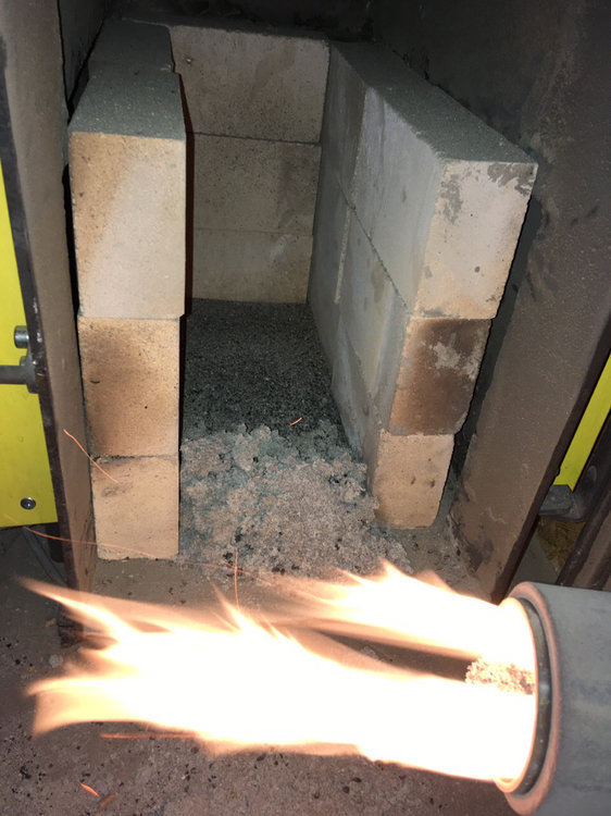

Wrzucam obiecane zdjęcie po jednej dobie. Palnik w trybie pracy z maksymalna mocą 16kW i nadmuchem 45%. Po dwóch dobach kupka spieków zaczyna zasłaniać palnik, czop zostaje w rurze i zaczyna rosnąć temperatura palnika, co prowadzi do alarmu...
PS. Czy wiecie dlaczego po wyjęciu cegieł z boków palnik przekraczał alarmowa temperaturę?

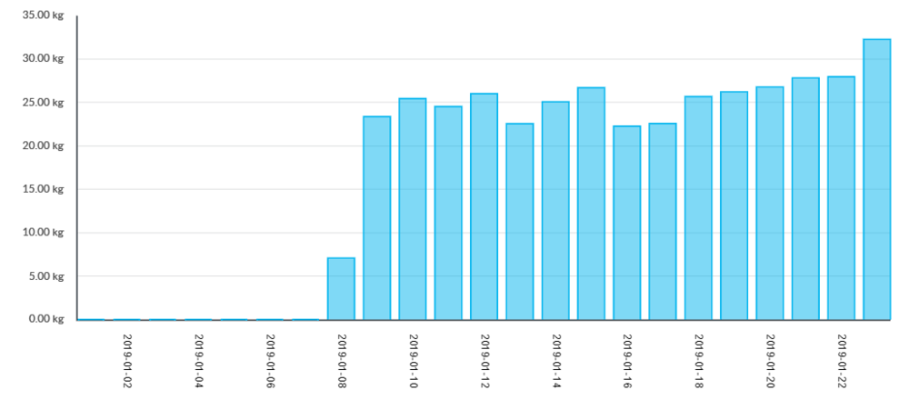

I przy okazji: średnie spalanie od 17.01 - 31,7kg/dobę. Chce takie wyniki, jak mixiorek... :/
Podobnie jak u mnie.
U mnie zasobnik zasypany 18 workami sobotę 12.01 a dziś alarm z rana, że brak paliwa czyli średnia dobowa 22,5 kg/24h (270kg pelletu/12dni).
Czyli jest pięknie przy smieciuchu.
Może jakieś zawirowania spalin.
U mnie jaszcze rura podajnika się jaszcze nie przepaliła a palę używam dwóch palników i trochu pelletu przez 3 lata przepaliłem , ale spieków jakiś dużych nigdy nie miałem , co do rury spiro to zrobiłem test jak się pali , podpaliłem zapalniczką rura szybko się przepala pali się małym ogniem ,ale po odstawieniu ognia szybko gaśnie ,więc nie ma obawy że zajmie sie cała ogniem i  doprowadzi do pożaru , co do obniżenia temperatury palnika to myślę że tak na 50st można ,przy większym obniżeniu może załączyć się alarm , temperatura palnika w trakcie pracy nie jest wysoka , zbliżona do temperatury otoczenia , ale po wygaszeniu trochę rośnie u mnie nawet do 40st , można to zobaczyć w econecie , trzeba by było zwiększyć czas wygaszania , żeby lepiej wystudzić palnik , ale z drugiej strony kocioł i tak jest nagrzany więc temperatura palnika i tak się nieco podniesie .
