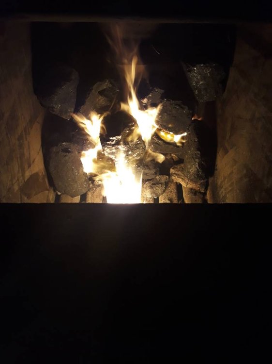

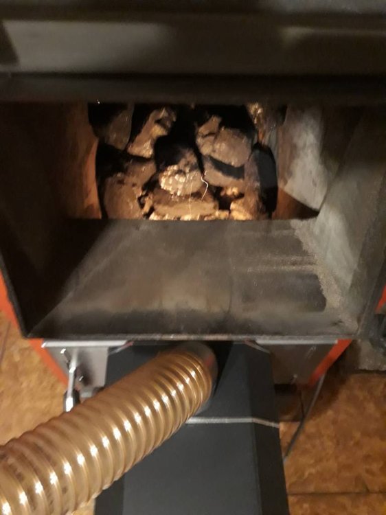

A ja musiałem podrasowac pellet, bo przy temp poniżej -10st spalanie prawie 45kg/doba. Kilka okruchów węgla i jest git.
A ekologia, hmm, sorry taki mamy klimat. 65d1f4d9a64190e55f51ea1e4580b2c6.jpgb9ebb27b702d9f13892a29ab9cac7889.jpg

No nie wiem...
Jak się ma węgiel, to jakieś rozwiązanie jest, ale czyścić pieca od nowa to bym nie chciał.
Ja to się zastanawiam, jak węgiel się skoksuje, to jaka będzie temperatura w komorze spalania i jak to wpłynie na palnik?
No na pewno trzeba to z umiarem robić, bo mogą te oszczędności dużo kosztować.
Na chwilę obecną nie widzę żadnych zmian na palniku ani na ściankach pieca, żadnych smolistych osadów, tylko delikatny pyłek, nie wzrasta temp spalin.
Kupka węgla jest ok 20 cm przed palnikiem, temp na palniku też nie wzrasta więcej niż 2 st, długo chodzi na min mocy, skrocilem moc max palnika i podnioslem nawiew na min mocy. Różnica w kaloryczności niestety jest ogromna, a przy spalaniu 40kg/doba to każdy kilogram mniej jest cenny.
Wysłane z mojego SM-A320FL przy użyciu Tapatalka
Czyli robisz to z rozwagą, to dobrze.
Jak tak, to spoko. Trochę się obawiałem, że końcówka palnika zrobi się miękka [emoji6]
