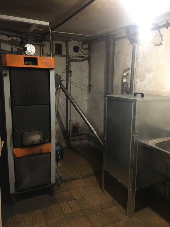

Joke00 Opublikowano 8 Grudnia 2018 #6333 Udostępnij Opublikowano 8 Grudnia 2018 Cały czas się zastanawiam czy montować na drzwiczkach i dać i tak dodatkowo flansze montażowa, czy zostawić tylko z dodatkowa flanszą na boku, przecież do czyszczenia odkręcić dwie nakrętki to jest moment, a patrząc na moją kotłownie obecne ustawienie jest chyba najlepsze. Prześle wam zdjęcia kotłowni to będziecie wiedzieć o co chodzi. Cytuj Odnośnik do komentarza Udostępnij na innych stronach Więcej opcji udostępniania...

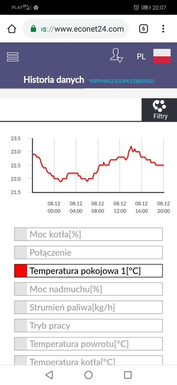

palacz66 Opublikowano 8 Grudnia 2018 #6334 Udostępnij Opublikowano 8 Grudnia 2018 (edytowane) A to temperatura w domu, żeby nie było bo niektórzy ludzie twierdzą,nawet dzwonią, że bajki opowiadam haha. Ja im tłumaczę, że to najlepsza inwestycja w domu haha Edytowane 8 Grudnia 2018 przez palacz66 Cytuj Odnośnik do komentarza Udostępnij na innych stronach Więcej opcji udostępniania...
Darek21 Opublikowano 8 Grudnia 2018 #6335 Udostępnij Opublikowano 8 Grudnia 2018 Kol. Palacz66 a dlaczego tak w nocy ostro pracował? Cytuj Odnośnik do komentarza Udostępnij na innych stronach Więcej opcji udostępniania...
palacz66 Opublikowano 8 Grudnia 2018 #6336 Udostępnij Opublikowano 8 Grudnia 2018 (edytowane) Bo se podkrecilem temperaturę na termostacie bo miałem małą impreze haha Ogólnie. Noc 22.2 dzień 22.5 Edytowane 8 Grudnia 2018 przez palacz66 Cytuj Odnośnik do komentarza Udostępnij na innych stronach Więcej opcji udostępniania...
Darek21 Opublikowano 8 Grudnia 2018 #6337 Udostępnij Opublikowano 8 Grudnia 2018 Jak jest impreza to temperatura powinna sama rosnąć. Cytuj Odnośnik do komentarza Udostępnij na innych stronach Więcej opcji udostępniania...
palacz66 Opublikowano 8 Grudnia 2018 #6338 Udostępnij Opublikowano 8 Grudnia 2018 Haha urosła Cytuj Odnośnik do komentarza Udostępnij na innych stronach Więcej opcji udostępniania...

Kordjano Opublikowano 8 Grudnia 2018 #6341 Udostępnij Opublikowano 8 Grudnia 2018 34 minuty temu, Joke00 napisał: Cały czas się zastanawiam czy montować na drzwiczkach i dać i tak dodatkowo flansze montażowa, czy zostawić tylko z dodatkowa flanszą na boku, przecież do czyszczenia odkręcić dwie nakrętki to jest moment, a patrząc na moją kotłownie obecne ustawienie jest chyba najlepsze. Prześle wam zdjęcia kotłowni to będziecie wiedzieć o co chodzi. Moim zdaniem lepiej jak byś przełożył ten palnik z przodu do drzwiczek bo kociołek dosyć wąski płomień przy maksymalnej mocy w tym palniku może spokojnie osiągnąć długość 40 cm lepiej będzie promieniował żarem , poza tym wygoda w czyszczeniu tej rury , ewentualnie możesz spróbować dorobić jakieś drzwiczki na zawiasach tam z boku odkręcanie nawet tych dwóch śrubek i wyciąganie palnika to jednak spora niedogodność ,powiem ci kolego że włosy mi się zjeżyły na głowie jak to zobaczyłem zrób to jak najszybciej oddal ten palnik bo to nie są żarty, na koniec pytanie na jakiej mocy palnika jest to zdjęcie płomienia ? Cytuj Odnośnik do komentarza Udostępnij na innych stronach Więcej opcji udostępniania...
Joke00 Opublikowano 8 Grudnia 2018 #6342 Udostępnij Opublikowano 8 Grudnia 2018 Czy przy fuzzy logic dobrze rozumiem ze piec dąży do możliwie jak najniższej wartości mocy palnika żeby utrzymać temp zadana kotła? Byłem zerknąć i teraz chodzi na 12kw, nadmuch 23% płomień czasem spada do 86% a po chwili wraca na 100%. Rzeczywisty płomień trochę poszarpany. A i zdjęcie z kotłowni. Odrazu widać ze do niedawna było palone ekogroszkiem :) Cytuj Odnośnik do komentarza Udostępnij na innych stronach Więcej opcji udostępniania...
misiek30 Opublikowano 8 Grudnia 2018 #6343 Udostępnij Opublikowano 8 Grudnia 2018 No faktycznie wąski ten piec, więc może faktycznie palnik miałby się lepiej z przodu , i przy inspekcji o wiele wygodniej. Cytuj Odnośnik do komentarza Udostępnij na innych stronach Więcej opcji udostępniania...

Joke00 Opublikowano 8 Grudnia 2018 #6345 Udostępnij Opublikowano 8 Grudnia 2018 6 minut temu, Kordjano napisał: Moim zdaniem lepiej jak byś przełożył ten palnik z przodu do drzwiczek bo kociołek dosyć wąski płomień przy maksymalnej mocy w tym palniku może spokojnie osiągnąć długość 40 cm lepiej będzie promieniował żarem , poza tym wygoda w czyszczeniu tej rury , ewentualnie możesz spróbować dorobić jakieś drzwiczki na zawiasach tam z boku odkręcanie nawet tych dwóch śrubek i wyciąganie palnika to jednak spora niedogodność ,powiem ci kolego że włosy mi się zjeżyły na głowie jak to zobaczyłem zrób to jak najszybciej oddal ten palnik bo to nie są żarty, na koniec pytanie na jakiej mocy palnika jest to zdjęcie płomienia ? Zdjęcie jest na 26kw czyli max, ale jeszcze nie był prawidłowo ustawiony. Na 17,5kw mocy płomień dosięga do płyty szamotowej ale się nie rozchodzi, na 12kw płomień kończy się na 3 cm przed szamotem. Jednak tak jak piszesz nie ma żartów wiec jakoś przeniosę go na drzwiczki, albo chociaż dam flansze odsuwającą. Tak jak już pisałem jak już ustawiłem w miarę na mocy max rura podajnika wychodząca z palnika jest letnia. Cytuj Odnośnik do komentarza Udostępnij na innych stronach Więcej opcji udostępniania...
Dragster Opublikowano 8 Grudnia 2018 #6346 Udostępnij Opublikowano 8 Grudnia 2018 Jak go byś dał z przodu to wydaje mi się ze flansza nie była by potrzebna. Pytanie czy nie będzie zahaczał przy otwieraniu. Cytuj Odnośnik do komentarza Udostępnij na innych stronach Więcej opcji udostępniania...

palacz66 Opublikowano 8 Grudnia 2018 #6348 Udostępnij Opublikowano 8 Grudnia 2018 (edytowane) 31 minut temu, Joke00 napisał: Czy przy fuzzy logic dobrze rozumiem ze piec dąży do możliwie jak najniższej wartości mocy palnika żeby utrzymać temp zadana kotła? Byłem zerknąć i teraz chodzi na 12kw, nadmuch 23% płomień czasem spada do 86% a po chwili wraca na 100%. Rzeczywisty płomień trochę poszarpany. A i zdjęcie z kotłowni. Odrazu widać ze do niedawna było palone ekogroszkiem :) Ja bym ten podajnik opuścił bo strasznie w sufit patrzy. Edytowane 8 Grudnia 2018 przez palacz66 Cytuj Odnośnik do komentarza Udostępnij na innych stronach Więcej opcji udostępniania...
Kordjano Opublikowano 8 Grudnia 2018 #6349 Udostępnij Opublikowano 8 Grudnia 2018 9 minut temu, Dragster napisał: Jak go byś dał z przodu to wydaje mi się ze flansza nie była by potrzebna. Pytanie czy nie będzie zahaczał przy otwieraniu. Jak go za głęboko wpuści to może zahaczać , między innymi po to jest flansza , można też przesunąć lekko ku zawiasom , Cytuj Odnośnik do komentarza Udostępnij na innych stronach Więcej opcji udostępniania...
Joke00 Opublikowano 8 Grudnia 2018 #6350 Udostępnij Opublikowano 8 Grudnia 2018 Powiem szczerze ze chyba nie wyjdzie z przełożeniem na drzwiczki, bo wtedy będę musiał zasobnik przenieść, w głąb a to już będzie utrudniało dość mocno przejście za piec, a tam wyczystka komina, rury odprowadzającej spaliny z pieca, dolewanie wody etc. Cytuj Odnośnik do komentarza Udostępnij na innych stronach Więcej opcji udostępniania...
