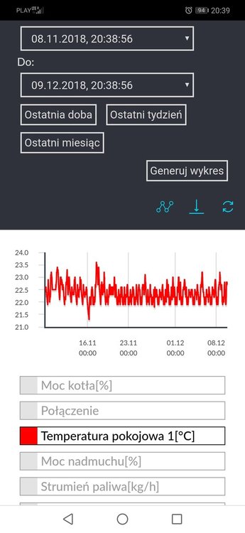

Panowie ja rowniez po testach i skrupulatnych ustawieniach pieca w kwestii spalania...
Co prawda zimy nie było, średnia temp. z ostatniego tygodnia od 0 do 8 stopni...ale mimo wszystko jestem zadowolny, mam nadzieje ze to dobry wynik...
Podłogówka parter 90m2 plus poddasze 70m2 ( 6 grzejnikow )
Temperatura Ecoster 22.5 i 0.5 histereza. Ustawienie z harmonogramem przerwa od 22 do 6 rano.
Wynik 110 kg / 7 dni =  15,7 kg / doba
Teraz zmienilem ustawienia...omijam harmonogram i jade na komforcie, sporo osób mówi, ze to co zaoszczędze w nocy to piec nadrabia z rana...testuje kolejny tydzień...
Palnik ustawiony w standardzie...dalem max 17kw na pełnej mocy...mam wrazenie ze powyżej tej wartości kocioł i tak nie odbierze tej wartości...a złotówki wylatuja przez komin...
Przy obecnych temp. Kocioł chodził z rana ( 6 godz ) ok 4 godzin...i kolo 16 godz. Kolejne 3 godziny pracy. Niestety econeta jeszcze nie mam...takze wykresu jeszcze nie wyśle ( zamówiony )

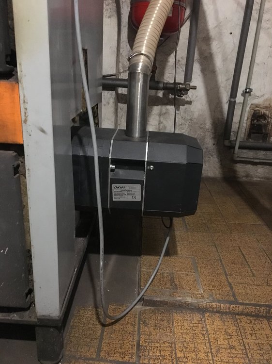

Flansza montażowa palnika ogarnięta teraz wyglada to o niebo lepiej.
Edytowane przez Joke00
Troszkę tył opada, ale jak Ci nie zostaje popiół w palniku to nic. Poza tym jest lepiej.
Chyba tak na zdjęciu tylko wyglada, sprzawdzałem poziomicą to właśnie palnik ma niewielki spadek w kierunku kotła.

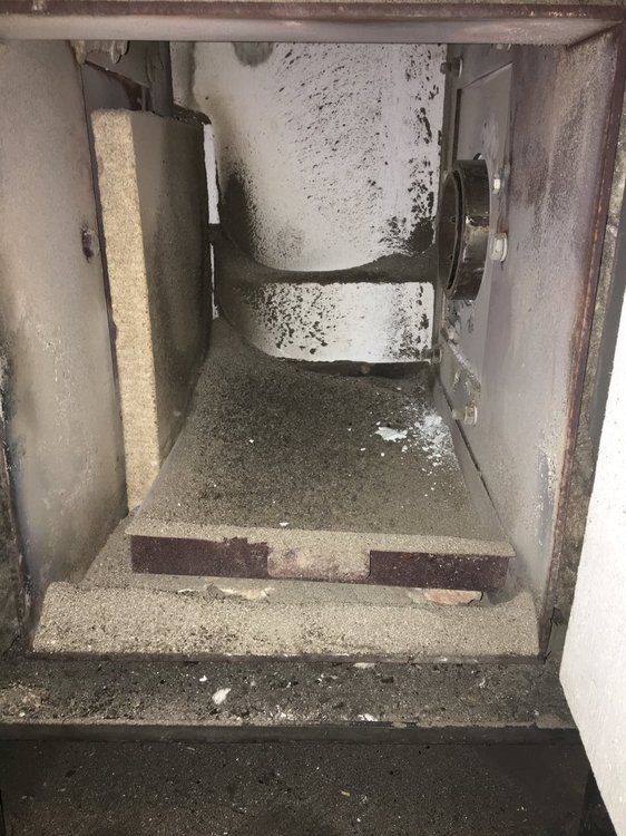

Kolego @Joke00, jaką masz teraz odległość końca rury od przeciwległej ścianki? Palnik powinien wystawać min. 3cm.
Edytowane przez Dragster
Dokładnie nie mierzyłem ale ok 27-28cm, palnik wystaje równe 3cm

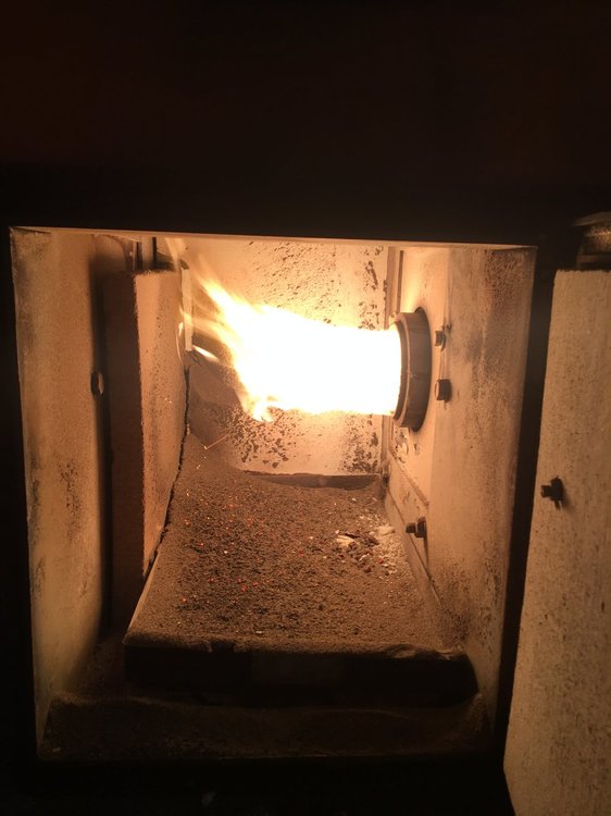

Czyli  takie minimum   skoro  to poprawiłeś to teraz zrób fotkę płomienia na maksymalnej mocy , powinien walić po tym szamocie ,jeśli nie to  coś nie tak z nastawami , a to się przekłada na  zużycie  paliwa .
U mnie przy podobnej odległości to i przy 14kW wali w przeciwległy wermikulit. Szczególnie jak się ustabilizuje odpowiedni poziom tlenu. ecoLabmbda nauczyła mnie jednego. Nie warto być leniwym :) a jak już chcesz być leniwym to możesz zapłacić za ten wynalazek.
Czyli nadal jest coś nie tak z nastawami, na zdjęciu jakieś po jakiś 15 minutach od rozpalenia
Kolego @Joke00 Ty masz kocioł żeliwny . Proszę odpowiedzieć czy ta ściana wymiennika w którą wali ogień to jest ściana wymiennika wypełniona wodą , czy jest to kawałek ścianki suchej żeliwnej bez cieczy.

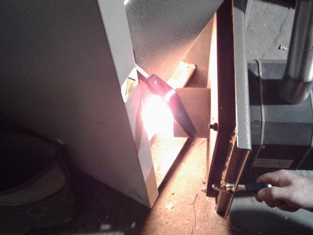

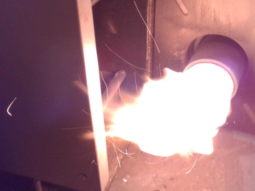

Kurcze  chciałem wam  swój przy 18 kw pokazać ale nie bardzo mam jak otwarłem drzwiczki  wnet by mi telefon  stopiło .
Ścianka sucha, dlatego dla jej ochrony jest wsadzona płyta szmotu. Żeberka z woda są powyżej nad płomieniem.
Ile wam spala pelletu na godzinę przy takim pełnym płomieniu?
Czy takie zdjęcia oddają prawdziwy wygląd płomieni? Na moje oko nie powinny świecić tak jasno, lepiej gdyby były bardziej przeźroczyste, z grubsza jak w moim avatarze.
Edytowane przez heso
Przy 18 kw u mnie strumień paliwa to 3.4 kilograma na godzinę . w naturze  jest bardziej żółty .
