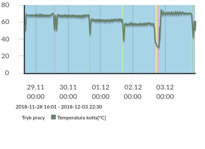

Piec chodził wczoraj cały dzień i nie dałby rady dobić do 55 stopni, to jest niemożliwe, ja rozumiem że kilka godzin maks może mu to zająć, ale nie cały dzień.
Jest to możliwe, jak widzisz, u mnie chodził non stop niemal 5 dni. Cztery w standardzie, jeden w FL, ale rzeczywiście, zatrzymywał się niecały jeden stopień od zadanej a nie jedenaście stopni!

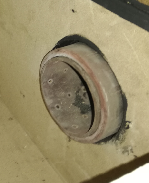

Niby inne grzanie, ale we czwartek na ustawieniach instalatora, zanim dałem płytę izolacyjną krzemianowo-wapienną pod palnik i skasowałem ustawienia do fabrycznych piec się nagrzewał bez problemu do 55 stopni które były zadane i w dodatku była ogromna dziura ok. 5mm wokół palnika i przerwa 3cm pusta od pieca co dawało efekt sauny w kotłowni, a mimo to dogrzewał kocioł. Także problem jest tutaj ewidentnie z ustawieniami tylko nie wiem z jakimi, bo się kompletnie na tym sterowniku nie mogę połapać.
Kolego @maronka bo Ci ludzie co to wstawiają to są najgorsi partacze , nastawieni jedynie na szybki zysk który mają już na palniku rzędu 800 zł albo i więcej do tego jeszcze kroją kasę za taki montaż jak wyżej.
Jak można zostawić tak zamontowany palnik z taką dziurą wokół niego gdzie robi się sauna w kotłowni. Ręce opadają, ale są tacy ludzie.

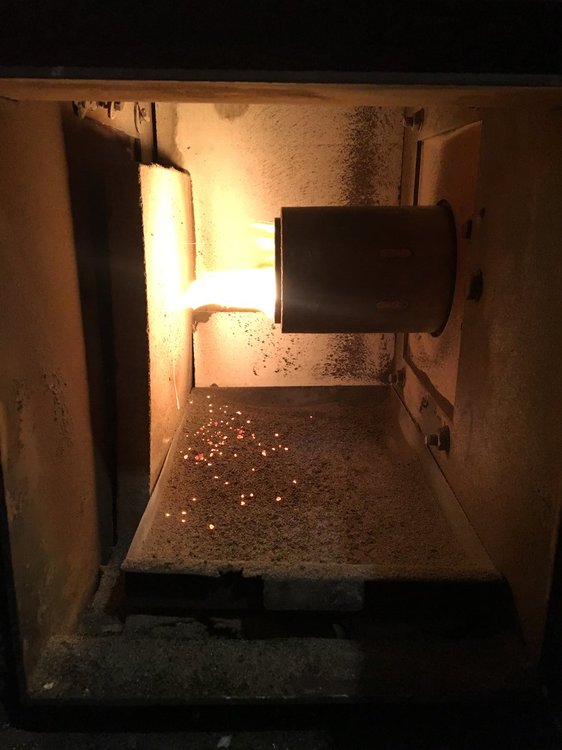

Pepen76 zmieniłem ustawienia histereza h1 na 1%, h2 na 2%, nadmuch maks na 38%. W FL minimalna moc na 10%. Masa paliwa z testu 1200g.
Płomień jak narazie na 100% na sterowniku, fizycznie jest dość bym powiedział dość poszczępiony długość maks 15cm bo ze dwadzieścia pewnie będzie do płyty szamotowe. I uprzedzę odrazu hejty będę załatwiać płytę montażowa do odsunięcia palnika od kotła z kipi, bo instalator o tym nie pomyślał dobrze ze chociaż dał ta płytę szamotowa.
Zgadzam się partacz jak niewiem. Tylko ze teraz już i to poprawiłem, ale będę dalej modernizował, a latem przełożę palnik na drzwi popielnika i będzie to chyba najlepsze rozwiązanie.
Kolego ten palnik jest bardzo źle zamontowany wbrew  DTR montażu palnika.
Poczytaj to i pokaż to instalatorowi , może mu się rozjaśni co nieco. Chyba przeszkolony był w KIPI. Jestem bardzo ciekawy temp podajnika no i grzałka cały czas nagrzana do granic wytrzymałości.

Rura podajnika zimna, bo jest założona między kotłem, a palnikiem jak już wspominałem płyta krzemiano-wapienna, wcześniej jak była tylko pustka na 3cm to się grzał i nie mało. Stąd moja decyzja o montażu tej płyty.
Kolego są dwa podajniki ja nie piszę o tym zewnętrznym tylko wewnętrznym w palniku gdzie podawany jest pellet na łoże komory spalania.
Uważaj , żeby Ci się rura spiro nie zapaliła bo widziałem taki przypadek.

Faktycznie, potrzebujesz obowiązkowo flansze montażową, bo wylot palnika jest na oko dużo za blisko od ściany kotła. To zakłóca proces spalania. Albo druga tańsza opcja, jeżeli od drzwiczek popielnika jest wystarczająca odległość, to rób dziurę otwornicą i przełóż odrazu w drzwiczki. Musisz dobrze zmierzyć. Teraz jestem w trasie, to nie sprawdzę wymiarów twojego wymiennika, ale z tego co pamiętam, to od końca rury do ściany kotła powinno być minimum 25 cm.
Dżizes. Powinno to wyglądać  mniej więcej tak:
Do tego jeśli nie masz płaszcza na dole kotła koniecznie wyizolowane wermikulitem.
