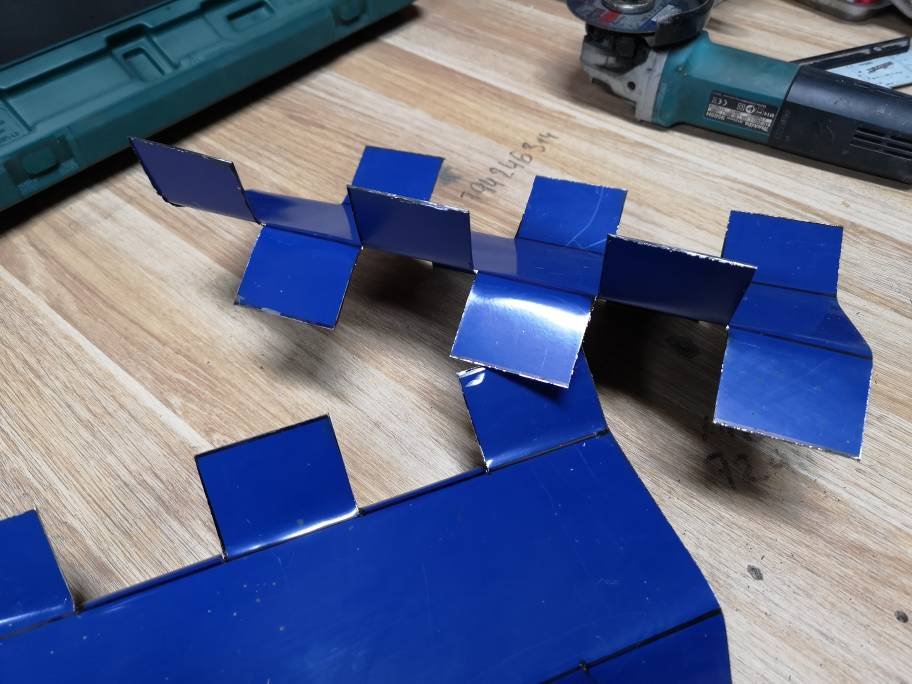

Zamontowałem w końcu zawirowacz 3szt. temperatura spalin według wskazań sterownika spadła ze 100 stopni na 89 przy pracy ciągłej ustawionej na 10 kW. Dziś przestawiłem kocioł na 20kW  w trybie FL i bede palił z termostatem pokojowym

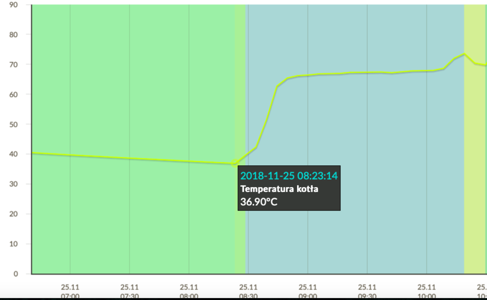

Okey, stała temperatura 65stC była by pewnie idealna ale akurat zapisuję sobie ile ubywa mi ze zbiornika. Najbardziej ekonomicznie u mnie jest właśnie teraz, wysoka temperatura zadana, duża histereza i postój 1,5h. Czym dłuższy postój tym mniej spalam nawet kosztem efektywności wymiany. Wiem o czym piszesz, jestem tego świadomy. Jestem też świadomy, że nie u każdego to się sprawdzi. Tylko że to każdy musi sobie sam wyeksperymentować. Ty masz bufor, możesz pozwolić sobie na taką histerezę i też będziesz miał postoje 1.5h przy znacznie niższych wahaniach temperatury kotła.

Mój kocioł startuje nawet z niższych temperatur, a nie zauważyłem by było to dla niego destrukcyjne

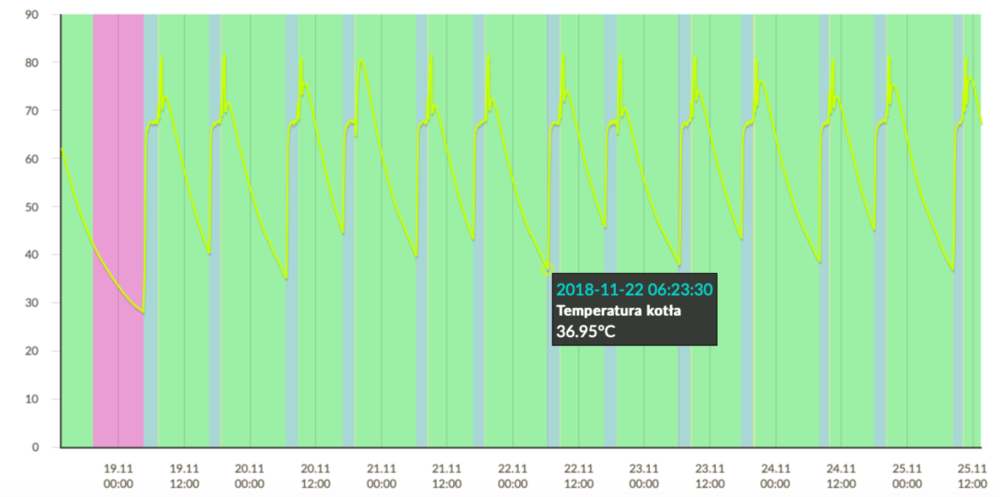

Przecież latem mamy dokładnie takie same zimne starty dwa, trzy razy dziennie :) Co gorsza wilgotność powietrza jest większa latem. Kwestia tego czy kocioł jest dobrze zabezpieczony i jak szybko dojdzie do temperatury roboczej zanim zacznie ładować bufor czy CWU. Poza tym z tego co pamiętam kolega @sambor ma kocioł stalowy.

Przychylam się do wypowiedzi Dragstera  ,starty  kotła od temperatur rzedu 30 st nie wpływają negatywnie na kocioł pod warunkiem że dojście do temperatury zadanej nie trwa zbyt długo , i mamy szybko działająca ochronę powrotu ,czynnik wpływający negatywnie na kocioł to niska temperatura  powrotu utrzymująca się przez dłuższy czas przy pracy palnika  oraz długie letnie postoje , przypomnę tylko że w kotłach zasypowych też codziennie się rozpalało na nowo i kotły spokojnie wytrzymywały ponad 10 lat i dłużej no chyba że ktoś kisił a nie palił , tak że tym to bym sie akurat nie przejmował . U mnie obecnie odpala się 4 razy na dobę i z wykresu widzę że po najdłuższym postoju startuje od 35 st .

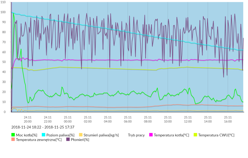

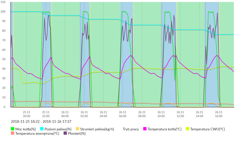

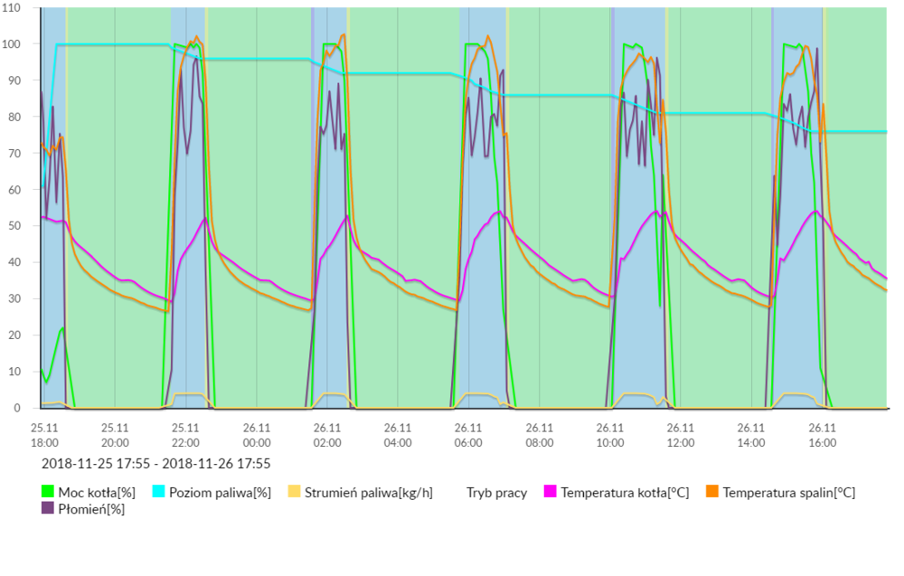

Zrobiłem test przez ostatnie dwie doby , bo pogoda była podobna . Na jednym wykresie doba na ciągłym paleniu z mocą 7-8 kW. Na drugim doba pracy w harmonogramie . temperatura w domu taka sama , a zużycie na harmonogramie spadło o 12 kg. Na trzecim jest jeszcze dodana temperatura spalin.

Jakie kryteria przyjales przy ustawianiu pieca? U mnie każde ustawienie przynosi mizerne skutki, jedynym moim ratunkiem jest chyba docieplenie obu domów a to się wiąże z kolosalnymi wydatkami.
W zeszły piątek zainstalowalem turbulatory spalin ( jak na zdjęciach) oprócz niższej temperatury spalin ze 130 na około 95 nie zauwazylem żadnej innej zmiany.0be658c412a41975f08b9487de917c50.jpgd94fe2d220fc46f806e08c709495d2ef.jpg8bff40a5a2b2e4ae650be1cf565976f6.jpg
