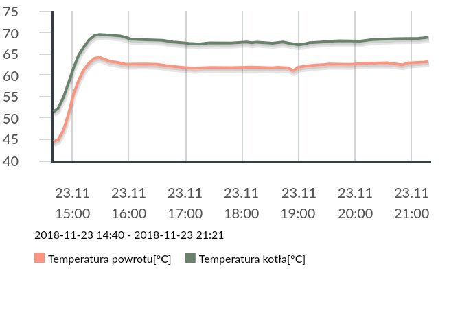

Tymczasem u mnie po trzech dobach z temperaturą ok. zera kocioł się ustabilizował i pracuje cały czas. 3399c4cb1efc64793abcb5a2bf020ffd.jpg

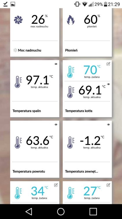

Na jakiej mocy?
6 kW. Dochodzi do 69,6 i opada o stopień... 344f581f9edec9e14ccf6a8292b10607.jpg
Przy sześciu kilowatach masz 26% wiatru. Ja przy sześciu mam 22%. Zawór 3D masz?
Mam 4D na kaloryfery (temp. 34') i 3D (27') na podłogę. Spróbuję zmniejszyć wiatr trochę.
Pytam bo ja nie mam 3D tylko głowice w kaloryferach i między zasilaniem a powrotem mam 10stopni różnicy , a Ty masz 5 stopni. To u mnie chyba nie jest tak źle.

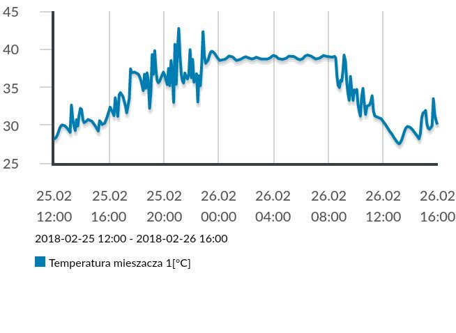

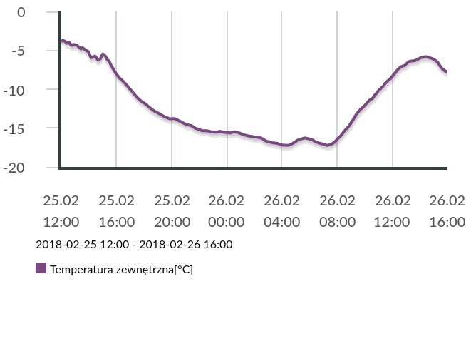

Dadzą radę. U mnie przy -17 było tak:0962c5fc90bf8de11b79576f7456b635.jpg7c7f9cebc8a251554960bb33fe75b3de.jpg
