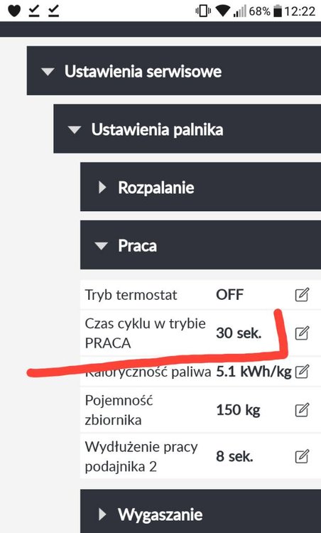

Ok dzięki zlokalizowałem. Na ecoNet u mnie jest to "Czas cyklu pracy podajnika (podawanie + przerwa podawania)"

Panowie często przy problemach ze spalaniem proponujecie wydłużenie czasu cyklu z 15 na 30 itp. Wydaje mi się że wydłużenie cyklu spowoduje jeszcze większe problemy bo jednorazowo podajnik będzie wsypywał przy dwukrotnym wydłużeniu cyklu dwa razy więcej pelletu. Ja u siebie próbowałem dla eksperymentu wydłużyć cykl i zaobserwowałem tylko bardziej spadający % płomienia. Wydaje mi się że w takiej sytuacji lepiej próbować zmian czasu i intensywności czyszczenia.
To też prawda. U mnie akurat wydłużenie czasu pomogło w tym konkretnym przypadku. Kiełbasy więcej się nie zrobiły na tamtym pellecie.
U mnie na moim pellecie  próbowałem kiedyś cyklu 15 s  niestety było gorzej  więc chyba to zależy od pelletu trzeba jedno i drugie próbować , do tego jeszcze nadmuch ,myślę że ecolambda tez by pomogła .                                                Tak to by wystarczyło żeby ktoś kto ma super płomień podał nam swoje nastawy ,cykle ,nadmuchy  i było by po problemie niestety tak nie jest .
Edytowane przez Kordjano
Ja mam cykl 35 sekund i jest dobrze.
Misiek ty masz ten sam pellet co ja i ja mam cykl 32 sekundy ,popatrz  jak podobnie my ustawili  .
