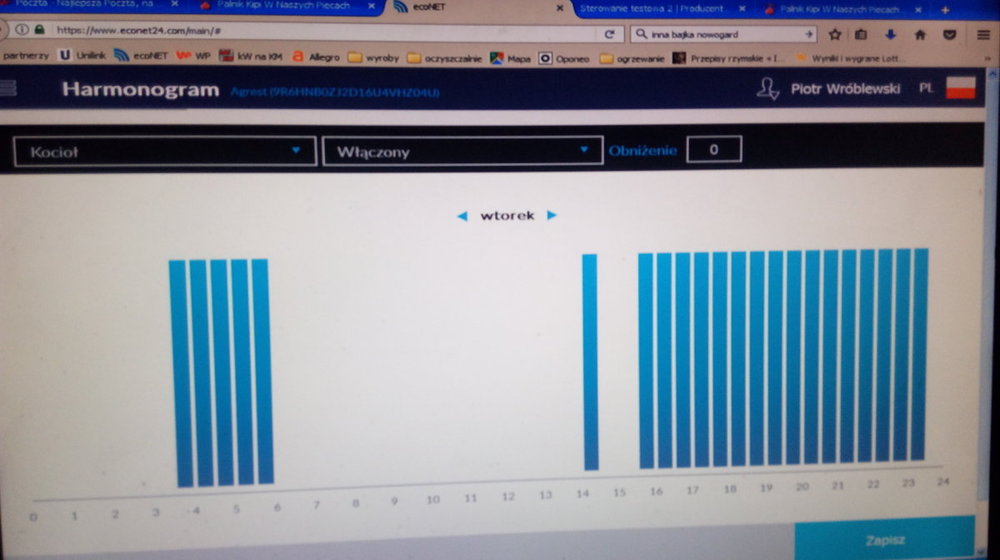

Teoretycznie proste, zaznaczyć słupki w godzinach, w których ma pracować palnik i nacisnąć "zapisz". Tak też uczyniłem i d...a. O wybranych godzinach palnik nawet nie drgnął.
O co chodzi z tym "kocioł", "praca na czas", "mieszacz1", "włączony", "wyłączony", "obniżenie"?
Kurcze, a najgorsze że w żadnej instrukcji nie znalazłem nic z opisu "praca z harmonogramem".
Nie wiem czy to ważne ale nie mam sterownika pokojowego (już pomyślałem że może to ma wpływ na to że nie działa mi harmonogram)

Ad.5 Trochę chaotyczne pytanie. Teoretycznie ustawiasz te słupki naciskasz zapisz i hula ;) U mnie tak właśnie jest...
Może to głupie domysły, ale może po prostu nie było rozbiorów i kocioł układ trzymał wszystkie zadane temperatury w granicach ustawionych histerez...
Puste hasła... Jaki masz sterownik, gdzie występują poszczególne pozycje? Doprecyzuj, to będziemy mogli pomóc. I przede wszystkim - masz instrukcję? Ale to nie wszystko... Czytałeś ją?

ecoMax860 ale ustawiałem harmonogram przez ecoNet-a
Zobacz czy ustawienia z ecoNeta są wprowadzone na kotle - może tu coś nie zagrało...
Pisałem że ustawiałem harmonogram przez ecoNeta i tam właśnie są te opisy.

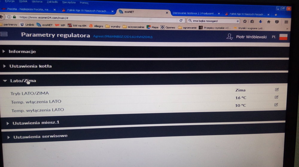

Z ecoNet jest coś takiego jak pomoże:
Wersja modułu ecoNET:
3.0.3536
Istnieje nowa wersja oprogramowania (3.0.3661)
Wersja modułu A:
7.33.23
Wersja modułu Panel:
7.30.17
Nie aktualizowałem na razie oprogramowania bo nie miałem czasu wczytać jak to się robi a nie chciałem nic zepsuć.
A to zobaczę gdzieś na sterowniku? Muszę poszukać.

No to powinieneś mieć możliwość pracy kotła/palnika wg harmonogramu. Może nie włączyłeś po prostu? (Obniżenia nie powinno u Cibie być. Ja mam wersję softu 4.)
Status musi być "Włączony" by słupki działały.

No właśnie kombinowałem na różne sposoby i nie wiedziałem "co i jak ugryźć", ok, ustawiłem próbnie na 14tą zaznaczyłem kocioł włączony i "zapisz". Zobaczymy czy ruszy za pół godziny.
No i palnik nawet nie kichnął. Coś jest nie tak, w domu spróbuję zresetować sterownik i zająć się tylko tym ustawieniem. Zobaczymy co się stanie.

Wrzuć screena z widoku na harmonogram kotła, jestem ciekawy jak wygląda. Też mam 860tkę i o aktualizację softu nie mogę się doprosić.

Nie przełączył Ci się w tryb lato? bo ciepło jest:) Niebieski pasek to jest włączony, puste miejsce wyłączony. Pytanie czy w harmonogramie kotła masz obniżenie?
