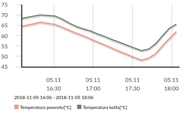

Przy tej mocy jeszcze mniej mogło by być, koło 70stC.
Heheh, trochę sie tego boję, że zacznie ciec kondensat z komina w mrozy :) Wkład kwasoodporny jest, ale stary. Przeżył 2 pożary komina, jak był jeszcze stary miałowiec :)
Mój poczciwy Kamen to nie E. Laguna, żeby mieć spaliny 60 stopni heheh

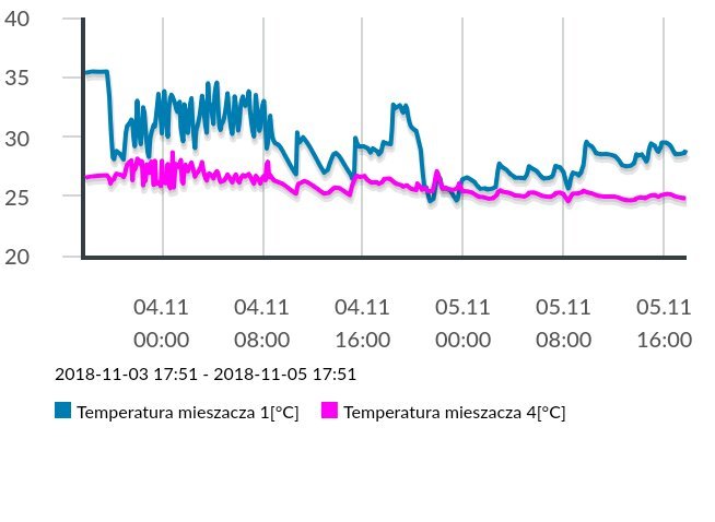

Już napisałem. Najprościej. Zakres proporcjonalności ok 2-3. Ja mam 2. Nieczułość 1. Zwiększaj stałą czasu całkowania o 10. Wyłącz sterownik, ustaw zawór ręcznie na 0, włącz sterownik i obserwuj.
przy ustawieniu proporcjonalnosci na 2 dalej latalo strasznie , nie moglo sie ustabilizowac, tylko przeskakiwalo w jedna i druga strone zadana temp. Mimo wielokrotnego wylaczenia sterownika i ustawienia z menu sterowania recznego mieszacza na calkowity off i pozniejsze wlaczenie sterownika.
Zmienilem na 1 - 195  i nieczulosc 1 st. i jak narazie jest ok, bede testowal dalej.
Jak widze jest kolosalna roznica w dzialaniu miedzy 1 a 2. Co by bylo jakby bylo np. 4 ? Jeszcze szybciej by krecil mieszaczem czyli jednostkowy skok bylby o kilka % ?
Bo teraz jak kreci to delikatnie co 1 %
Zobaczymy czy jutro rano parametry beda zachowane i nie bedzie swirowac.
Układ byłby mniej precyzyjny. Czym niższa wartość tym układ jest bardziej precyzyjny, Czym niższa wartość zakresu proporcjonalności i czym bliżej wartości ustalonej tym mniejsze ruchy siłownika.  Zobaczymy czy będziesz miał jakieś wytrącenia z ustalonej.

@dragster U mnie powoli się stabilizuje.
Mix 1. - kaloryfery: 2 / 110 / 0.5'C
Mix 4 - podłoga: 2 / 160 / 0.5'C

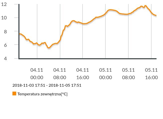

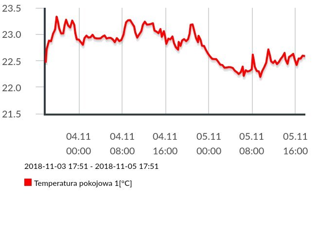

Dziś o 9:30 wyłączyłem pokojowego ecoToucha, czujnik tylko pogodowy. Krzywe grzewcze:
Kaloryfery - 0.8
Podłoga - 0.3
Temperatura wewnętrzna: cała doba +22'C.
Póki co, w dzień temperatura w miarę stała 10-12'C. Czujnik pokojowy pokazuje 22.4 - 22.6. db02ab4ea26fbc6f09bc0eebb1afb90d.jpg&key=3f2832cdfc35d861d3aa6e01ffc43c29e1939f8f179fef1f33e3cdb84f291817d339cd347e86ef2ea1cbbf6c85a5ef6e.jpg&key=2e57a8e246ef757d64a0ee5d20fcc899354b07bf2f150cae3524ecdf4d17f13e3018fe6359868b42982a79dc65971f85.jpg&key=3fc5983baf17f28616d7e00a5110df2339ab8da703626c934468532474f7f8c8
Od wczoraj oscylacji nie widać a to ważne by siłowników nie zajechać.
Dokładnie [emoji106]. Przy okazji dzięki dla[mention=18578]sambor[/mention] i[mention=67496]robin60[/mention] w sprawie wyłączenia ochrony powrotu przy zaworze 4D. Przy temperaturze kotła +70, histereza 16'C powrót mam ok. +50 i więcej.
Grunt, że wszystko przestało latać w te i we wte [emoji6]

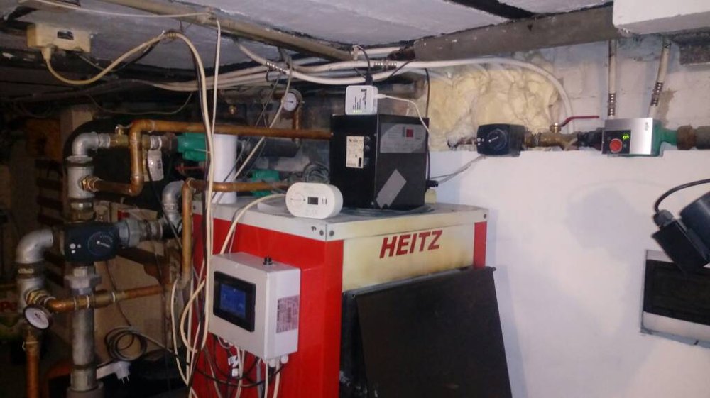

4d u Ciebie puszcza na kalafiory? 3D podłogówka, 3D masz za 4D?
Edytowane przez Dragster
Tak, a z zasilania kalafiorów jest odejście na podłogówkę. Powinno być sprzęgło hydrauliczne przynajmniej, ale instalator ani się o nim nie zająknął. A ja takie mądre wyrażenie poznałem dopiero, jak już wszystko było zrobione [emoji6]
Gdzie jest MIX4?
Nie wiem, czy będzie widać wyraźnie... Z prawej strony na ścianie. Zaczynam kończyć ocieplenie rurek [emoji6]9237624797d412199d7784e8cc965d8b.jpg
Na tym poprzednim kompletnie nie było widać myślałem że pompy są szeregowo. Ale tak czy inaczej najpierw musi stabilnie działać 4d.
