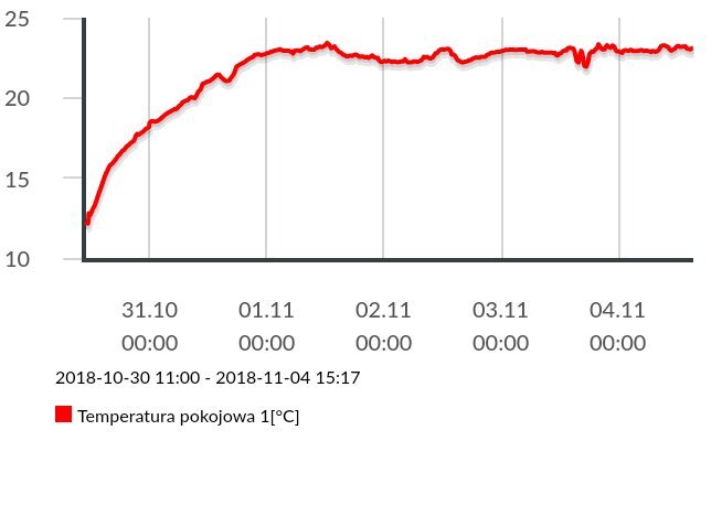

No właśnie mam na wykresach piłę. Zacząłem grzać od 30 października i wygląda to tak jak poniżej. W międzyczasie kombinowalem trochę z krzywymi grzewczymi, bo zadałem 22'C, temperatura doszła do 21 i rosła bardzo powoli. 8a0d7a2094890d742419fdac3f18b2e4.jpg&key=ec39db4e8f4a740e9c5dd5b10327c1306ebc43303edb5b7532edf00d22717427

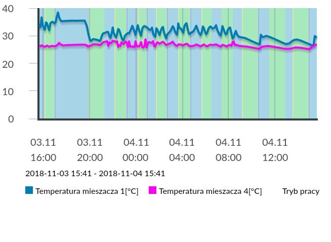

Daj wykres z 24h.
Niebieski 1 - kaloryfer
Różowy 4. - podłoga3385ad29202a02f1d80ed76f1e22dff1.jpg4ac2aab5c331068547a0cb89a87dfb18.jpg
U mnie w tej chwili wygląda tak:
Mieszacz 4 - podłoga, Mieszacz 5 grzejniki.

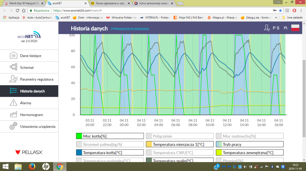

@Dragster, na jakich mocach i histerezach obecnie śmigasz? CWU chyba nie grzejesz kotłem, tylko prądem  z tego co widzę :) Jaka jest pojemność wodna Twojego kotła?
5/8/14kW, histereza kotła 23stC (zadana 75). H1 7stC, H2, 15stC. CWU w drugiej taryfie plus ewentualnie kotłem jak było by zapotrzebowanie poza tanią taryfą. Na powrocie zawór ATV 334 50st. Pojemność kotła 86l.

Mam podobnie, testuję ustawienia, które jeszcze miesiąc temu, gdybym je widział, pukałbym się w głowę heheh. Cegła na ruszcie pełni funkcję deflektora dopalajacego spaliny.Oprócz drastycznego spadku zużycia pelletu, żadnych negatywnych zmian nie zauważam, nie ma sadzy ani smoły, wymiennik czysty. Dodam, że obecnie palę super jakości pelletem. Moje ustawienia:
6/8/10, Hk=23, temp. zadana kotła 76, h1=5, h2=16

U mnie tak wygląda wykres obecnie:
Zawirowacze spalin na tych półkach już masz?
Jeszcze nie. Szukam blachy heheheh
No to jeszcze będzie poprawa :)
