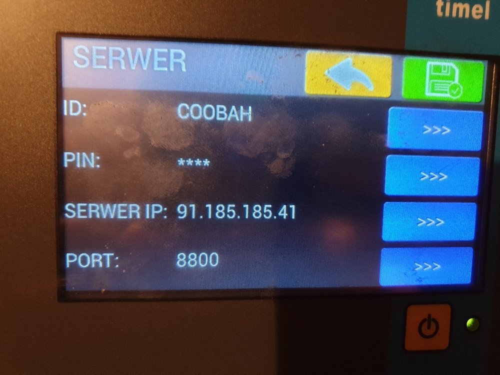

Witam, od kilku dni użytkuje kocioł Malina 19kW ze sterownikiem skzp02 i oryginalny modem. Aplikację mobilną Timela przetestowałem , teraz chciałbym zalogować się do strony wojszym2244 aby na laptopie lepiej przeanalizować wykresy. Wpisałem dane serwera na sterownik ale nie mogę zalogować się na stronie http://wojszym2244.usermd.net . W sterowniku mam ustawione takie dane jak na zdjęciu. Męczę sie już dwa dni z tym fantem. Co robię źle? Czy można się jeszcze logować do tej strony? Restartowałem kilkakrotnie zasilanie , na sterowniku kropka zielona- połączony , aplikacja timela działa na tych danych do  logowania. A na stronie wojszyn2244 wyskakuje mi komunikat jak z fotki.  Stosowałem  się   do instrukcji jak w załączniku.                 Brak opisu.120650132_2791822431142335_3065898360087era. Dane do
Wbijasz nick i pin taki sam jak masz wbity w sterowniku?
Wysłane z mojego SM-G960F przy użyciu Tapatalka
Tak , wpisuję ID z instrukcji sterownika i swój pin cztery cyfry . Okienko nick zostawiam pusty.  Nadmieniam , że na takim samym pinie i ID chodzi również aplikacja Timela i nie ma żadnych problemów z logowaniem.  Na sterowniku zielona kropka świeci czyli z serwerem jest połączony raczej.
Edytowane przez Zybi1
Ustaw w sterowniku.
IP 91.185.185.41
 port 8800
Ja mam id przez siebie wymyślone, pin także. I działa normalnie przez stronę... 87550aaf68db1d7242819b5cf3f31fd5.jpg&key=26e576f559eb9d8ec38b3a99eb6f148b3d686d8e681a2cb0c58de93b8aa48263
U wojszyma musisz sobie nadać inny Nick, nie sugerować się ID od Timela. Swój wymyślony nick i swój wymyślony PIN.
Czyli id nie musi być takie jak dostałem ze sterownikiem?
