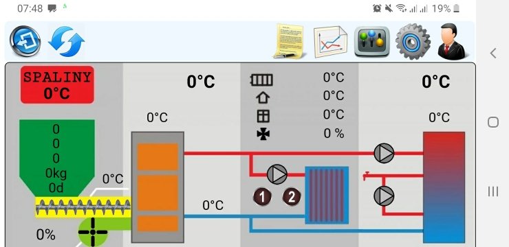

Hej.
Fajnie wszystko działa, ale szukam sposobu abym nie musiał się logować za każdym razem do strony www.
Odpalam stronę i mam już wgląd w mój sterownik, bez potrzeby kolejnego logowania.
Da się to jakoś ugryźć?
Wysłane z mojego SM-G960F przy użyciu Tapatalka
Da się.
pkt. 12 instrukcji
ps.
Ostatnio doszła nowa ikona odświerzenia strony. Jak po zalogowaniu strona straci kontakt z serwerem to można automatycznie zalogować przez przycisk odświerzenia na stronie.
Edytowane przez wojszym2244
Po uruchomieniu przeglądarki i wybraniu z zakładek Twojej strony wygląda to jak na zrzucie poniżej.
Po kliknięciu "odśwież" wyrzuca komunikat jak na drugim zrzucie.
O ile ma to znaczenie to korzystam z przeglądarki Samsung Internet. 1de9b8ab9ad78f7aa2b25ebb28069784.jpg&key=0c074d565948dcc49096026c2e82b597e53076e3d2ca8627ffaeeb891cf2a9c9f0e83c51d553d20fae5e9b9ad2a8c7ff.jpg&key=965143587e7b5821c9fceab9b4ccc6e56488c33ffa9b49a7a4a48289a922d355
EDIT:
Chyba wina przeglądarki. Zainstalowałem Operę i działa i loguje OK.
Nie mogę wyedytowac powyższego posta.
Niestety na Operze po godzinie także prosi o podanie danych do logowania. Odświeżenie guzikiem na stronie wyrzuca ten sam komunikat co na screenie powyżej.
