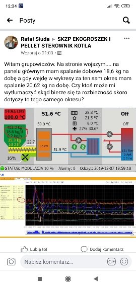

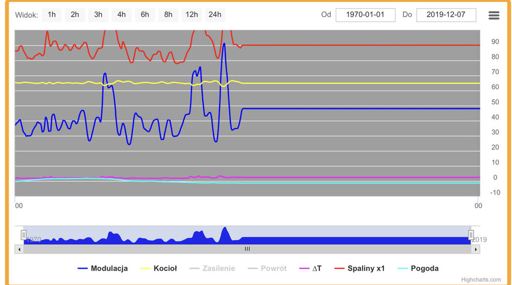

Na profilu FB padło pytanie o różnicę we wskazaniach spalania dobowego  na wykresie i stronie głównej .Sprawdziłem u mnie i też mam różne wartości. Dlaczego tak się dzieje?
 https://www.facebook.com/groups/2078262175766907/permalink/2313569405569515/
Nie otwiera się. Nie wiem co tam jest napisane.
LG-G4 by Tapatalk
Bo na wykresie macie średnią z całego przedziału
Na panelu tyczy się ostatnich 24h a na wykresie tyczy się 24h (ostatni wpis) plus 24h wstecz od pierwszego wpisu, czyli około 48h.
