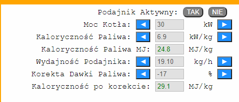

Moc kotła 30kW, w obydwu przykładach. Czas między pierwszym a drugim foto to max 60 sek.

Przestawiłem ci obiekt korekcji na sterowniku. Zobacz czy o to ci chodziło.
@Oldek
Cedzisz dane jakby to była tajemnica. Pokaż ustawienia podajnika ze strony.
WIDZIAŁEM przestawiłeś tylko na załączoną ikonę na zielono lecz po ponownym przełączeniu (obiektu korekcji) nie reaguje na korektę
tzn. nie bierze jej pod uwagę a dopiero bierze pod uwagę po kliknięciu na zapisz w aplikacji Timel -owskiej.-widzi znaczek zielony na mieszaczu a nie koryguje.

Nie mam żadnych tajemnic. Właściwie pokazałem co moim zdaniem jest istotne, czyli modulację, wyliczoną moc kotła i w następnym poście dodałem moc kotła. Co miałbym ukryć? na pierwszym foto ze sterownika jest modulacja 75% moc kotła 22.5kW, na drugim foto zrzut z pracy sterownika, modulacja 75% moc kotła 18,6kW. W obu przypadkach moc kotła to 30kW.

@Timster
Na stronie ustaw OBA, zapisz, wyjdz, poczekaj, ustaw MIESZACZ, zapisz i powinno być dobrze.
@Oldek
Zauważ, że jak zmieniasz korektę podawania to na sterowniku nie zmienia się moc aktualna a węgla idzie mniej!!
Na stronie masz moc po korekcie.
