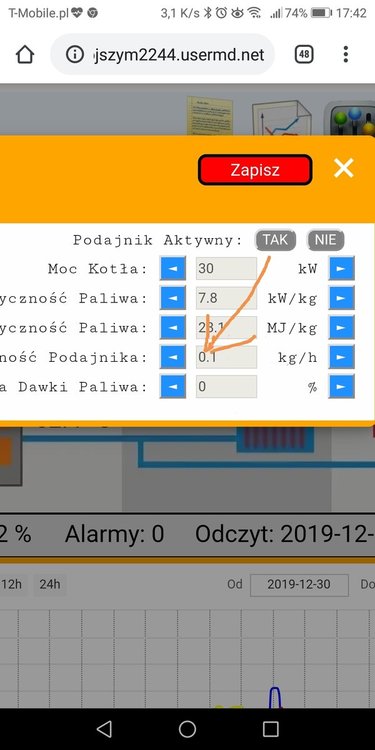

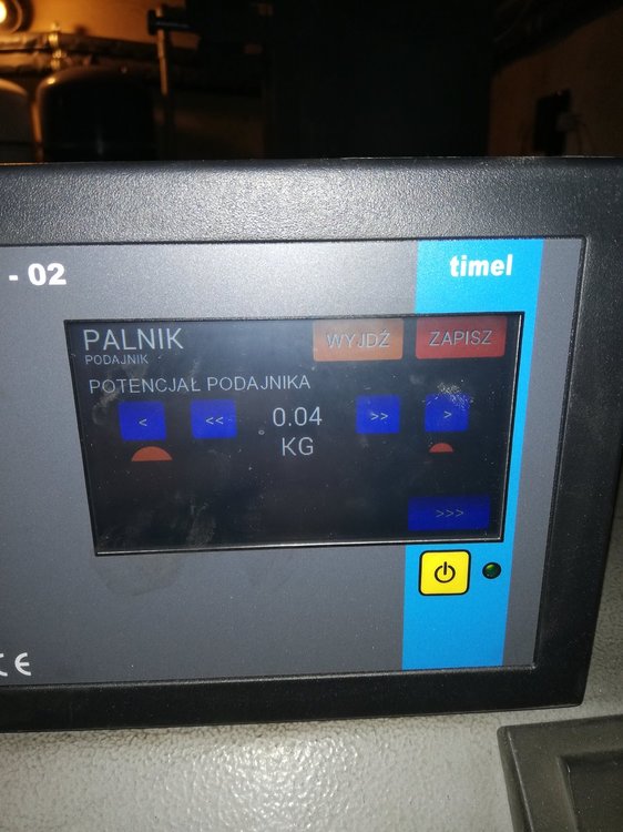

Daj zdjęcia ze sterownika i ze strony, o który parametr chodzi. Napisz jaki jest zakres parametru w sterowniku i z jakim skokiem. Na ślimaku wydajność podajnika jest 1,9-200,1ze skokiem co 0,1. Na stronie jest 5-98. Jak będę wiedział jak jest w tłoku to pomyślę nad dodaniem tego.
W sterowniku minimum jest 0,04kg a skok 0,01IMG_20191231_173906.thumb.jpg.25131cf4d0130c5b08ef8e27b6d7fce4.jpg
Do testu potencjał tłoka. Sprawdzić na podajniku i w ustawieniach oraz czy dobrze zapisuje i odczytuje. Jak będzie dobrze to podmienię stronę główną.
https://wojszym2244.usermd.net/_test/index.php
ps. na ślimaku zrobiłem skok co 0,05 kg
Zapis jest dobry. Odczytuje dobrze?
Aktualizacja procedur na stronie dotyczących wydajności podajnika. Trzeba zrobić odświerzenie strony ctrl-F5 lub podobnie zależnie od przeglądarki.
