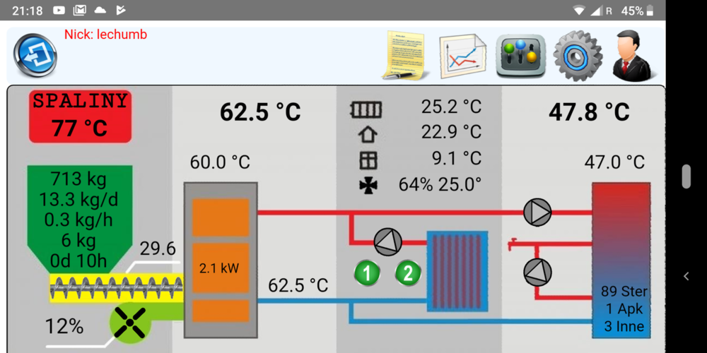

Koledzy mogę się dowiedzieć co oznaczają te napisy i liczby które są na zbiorniku cwu w aplikacji??
Ok. Już doczytałem kilka postów wcześniej.
Ilość sterowników podpietych
Ilość osób korzystających z aplikacji
Inne to chyba przeglądarka
Inne to serwer autoryzujący Timela oraz niezidentyfijowane połączenia.
