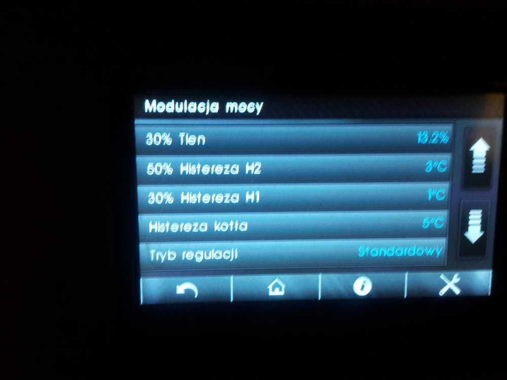

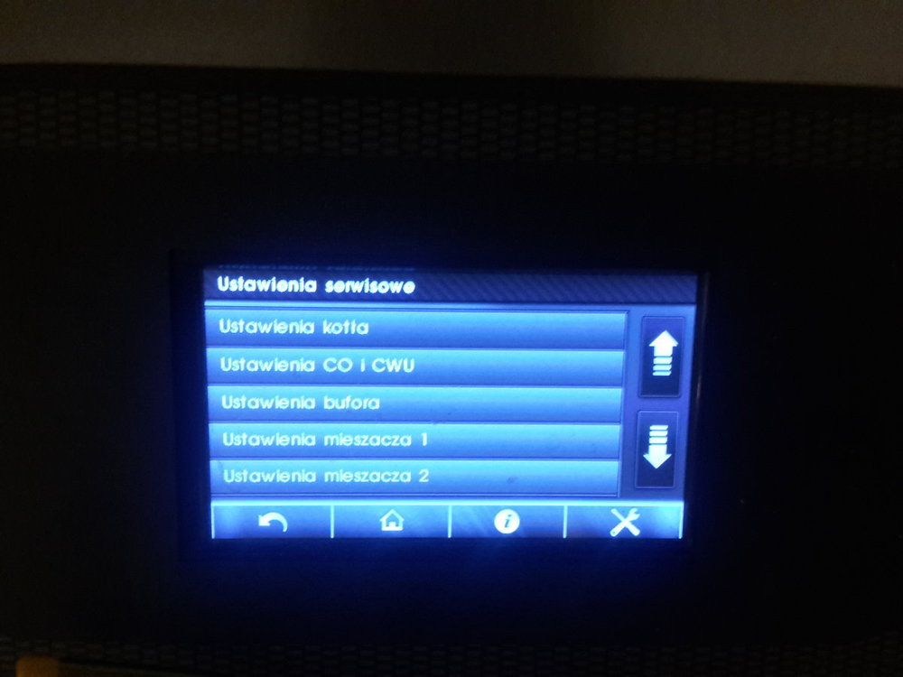

Mam sterownik ecoMax 920-O TOUCH(VG) i palnik Bio VG 12kw wstawiony do zasypowca. Jestem na etapie ustawień optymalnych i jest problem. Teraz mam w trybie FL i chciałem sprawdzić tryb Standard ale po przełączeniu na niego nie mogę znaleźć ustawień H1 i H2. Po prostu jakby ich nie było w menu serwisowym (1948). Jest tylko nadmuch, mam 40%,35%, 28%, histerez brak, jest tylko histereza kotła.

W trybie standard nie ma nic, większość funkcji jest niedostępna bo ten tryb działa w sposób tradycyjny.
Ja mam ecoMax860 i zastanawiam się jakie są różnice w porównaniu do 920.

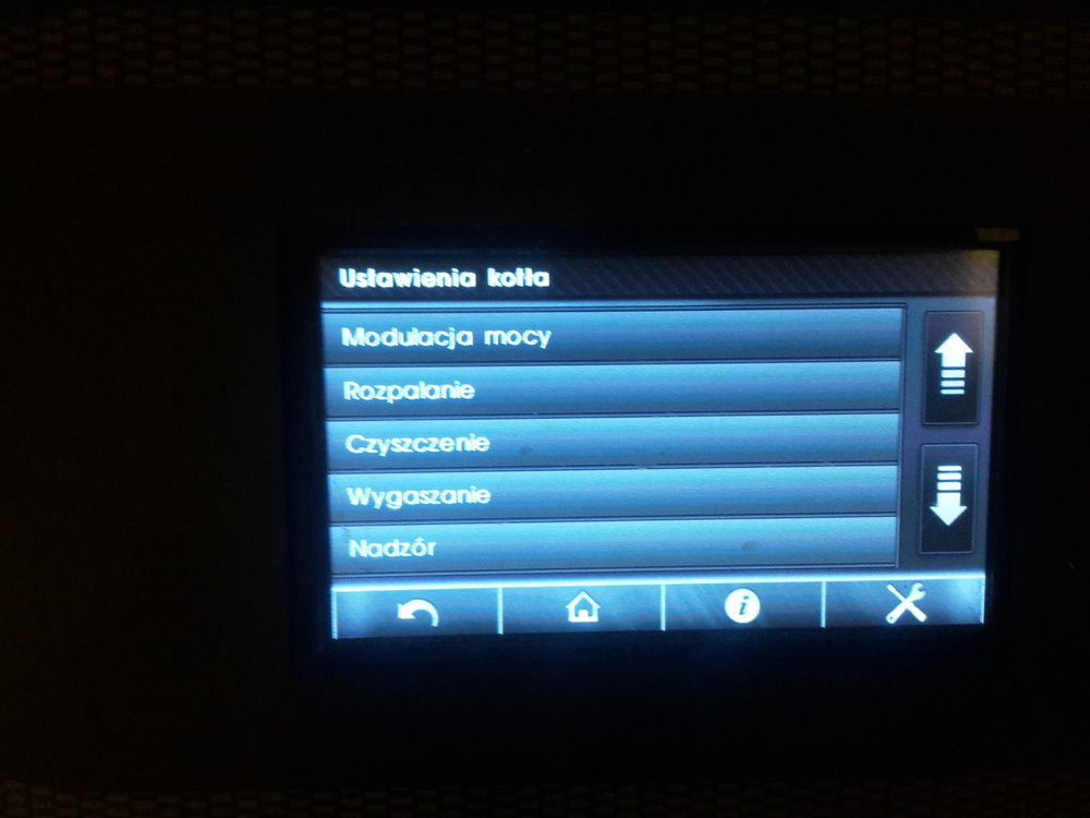

Mam ecoMAx860, też nigdzie nie mogę znaleźć ustawień histerezy dla tego trybu H1 i H2. Nie wiadomo jakie są.
ustawienia serwisowe- ustawienia kotła - modulacja mocy
W ustawieniach serwisowych brak ustawień - modulacja mocy.
Mam ecomax 860 ale inny piec i mam te ustawienia .
Widocznie Kostrzewa daje okrojone oprogramowanie.
W kostrzewie u mnie po obserwacjach H2 - 5, H1 - 2. Brak w opcjach - modulacja mocy.
No to się trochę wyjaśniło, wygląda że histerezy są ustawione na stałe bez możliwości edycji.
Chyba że jest jakieś ukryte inne menu serwisowe.
Na pewno jest.
Ale taka histereza jest ok.
